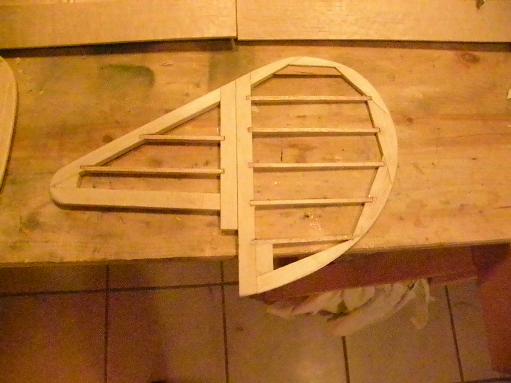

Ciao a tutti ed eccomi di nuovo alle prese con un nuovo progetto!
Partendo dal disegno della Flair del Puppeter e facendo tesoro dei consigli di Ruggero68 lo sto modificando per costruire uno Strutter di 148 cm. di ap. alare.
Le modifiche da apportare sono tante (terminali alari e dei piani orizzontali, forma e dimensione del piano verticale, posizione del carrello, cabana ala, doppio abitacolo e chissà ancora quante !!!) e già io non sono un costruttore molto veloce più verificare continuamente con il trittico originale le varianti da fare e riportarle in scala sul disegno allungheranno notevolmente i tempi, ma oramai la decisione è presa!
Per ora ho solo costruito le semiali modificando i terminali e quasi finito i piani orizzontali.
Pertanto se avrete la pazienza di seguirmi e soprattutto di aiutarmi con consigli e commenti ve ne sarò veramente grato.

Grazie Davide per i complimenti e mi scuso per essere stato poco presente ma vedo di rimediare ora anche se gli avanzamenti sono modesti! Ali unite ma quanto tempo dedicato per ottenere il diedro di 3° uguale su tutte e due e poi anche la svergolatura delle estremità (+ 4°) mi ha fatto tribolare non poco ... perchè devono essere uguali!!! Finiti anche i piani di coda rifacendo il disegno dal trittico vero.
Ora si passa alla fusoliera: anche qui vedrò di complicarmi la vita perchè voglio realizzare la tiranteria di comando come nell'originale con un cavo trecciato.
I comandi a cavo pull pull sono d'obbligo .... la svergolatura invece la trovo un inutile complicazione e non necessaria su un biplano con ali rettangolari.
Comunque, bellissimo lavoro. Attento al peso però.
Ruggero"

Ciao Ruggero, forse hai ragione per quanto riguarda la svergolatura ... non avevo pensato al fatto che le ali sono rettangolari e quindi non necessaria, ma oramai è fatta.
Bella raccomandazione il peso!!! I miei modelli sono sempre risultati dei mattoni e temo che anche questo non farà eccezione, vedrò di stare più leggero possibile in coda per non dover aggiungere tonnellate di piombo perchè il motore sarà un saito 65 che pesa poco.
