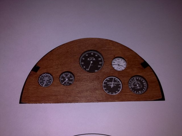

qui puoi trovare gli strumenti.
Set of instruments | Aerocockpit
Io l'ho costruito con un pannellino da 1mm di compensato, forato a dovere, verniciato con impregnante. (quello nelle foto allegate ha la posizione della strumentazione a "fantasia" mantenendo la scala degli strumenti)
Poi ho stampato la strumentazione necessaria su carta e applicata dietro al pannello dopo aver interposto una lastrina di plastica trasparente che simula il vetro.
Alla fine ho intagliato con dell'alluminio (ritaglio lattina di birra opportunatamente lisciato) la corona dello strumento più grande, mentre gli altri sono in filo di ottone (molto duttile, utilizzato per fare i bijoux)
Ruggero"

Originalmente inviato da Ruggero68 Visualizza messaggio
Ruggero"
Molto, molto interessante, bel lavoro, complimenti, dove potrei trovare il filo in ottone, magari in ferramenta?

Ottimo lavoro Ruggero!! E' molto simile al procedimento che uso anch'io ma l'aggiunta dei bordini in alluminio o in filo di rame è veramente una grande idea. la proverò anch'io!
Devo dire che la parte più difficile è reperire in rete la fotografia degli strumenti dell'epoca, di foto di pannelli originali di aerei più moderni ne trovi quante ne vuoi mentre per i biplani della prima guerra ...... nothing! hai qualche suggerimento? Ciao.
