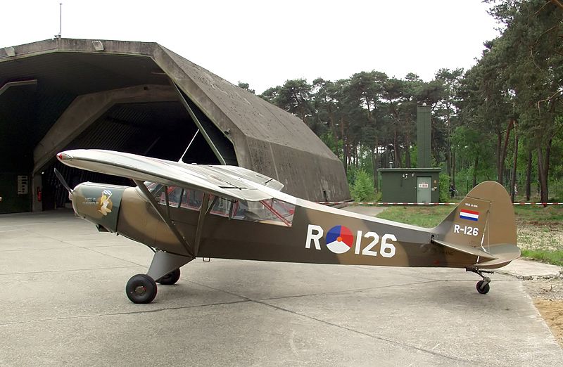

Bene, dopo questa lunga premessa arrivo all'oggetto: sono alla ricerca di un trittico del super cub, il più fedele possibile, da cui eleborare i disegni. Naturalmente mi ispirerò a modelli già realizzati, ma cercando di attenermi quanto più possibile al vero. Per la scala ho scelto 1:5, quindi con apertura alare di circa mt. 2,15 e lunghezza di mt. 1, 35. La motorizzazione prevista sarà un 4T da 12/15 cc.

ecco qualche foto di ciò che intendo realizzare
Piper L 21 ricognitore militare-800px-piper_l-21b_super_cub_-r-126-.jpg   Piper L 21 ricognitore militare-l21_12.jpg
