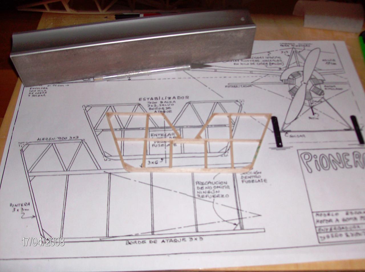

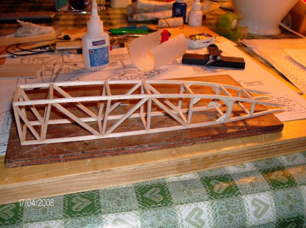

ecco le due fiancate finite e le centine delle ali tagliate: quella sotto è la dima di compensato che serve da guida per il taglio.
simil WWI ad elastico-fiancate-pionero.jpg   simil WWI ad elastico-centine-pionero.jpg
