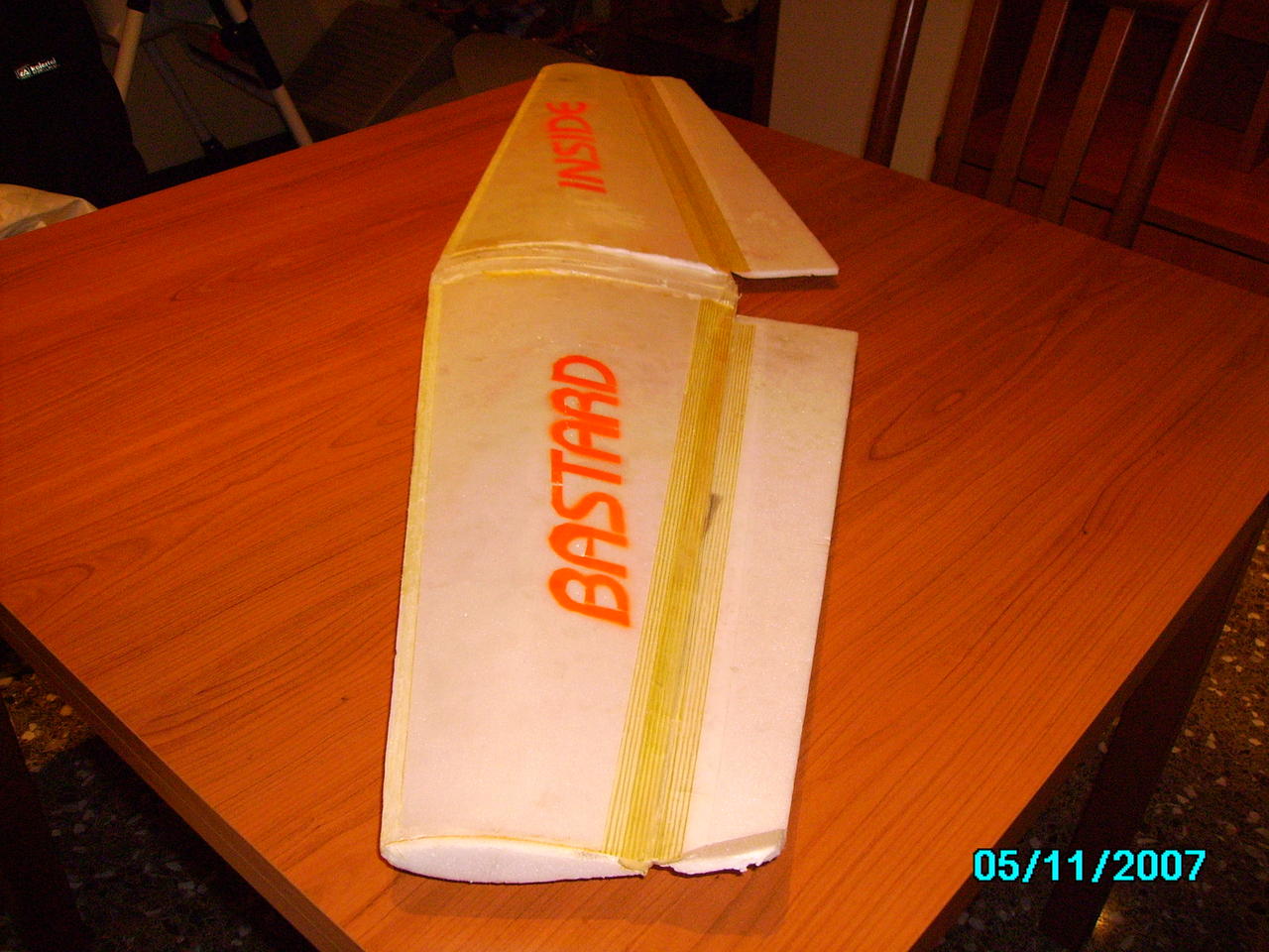

Carissimi amici sono Massimo,
vi voglio chiedere un aiuto sovraumano, in che cosa consiste!
bene girellando sul mio campo di volo ho ritrovato un ala di un modello integra al 100 per 100 e' quindi ho deciso l'impossibile ridarle vita.
Fino a qui sembrerebbe normale, ma dove c'è la pazzia? e che manca tutto il resto. Ebbene si molti mi diranno che sono tutto suonato ma io voglio provarci a ricostruire tutto cio che manca e' una sfida che sicuramente mi accingo a perdere ma voglio dirci che ci ho provato.
In cosa consiste il vostro aiuto, quello di aiutarmi con suggerimenti a quale modello puo' corrispondere il profilo dell'ala, ed eventualmente dove posso trovare il suo progettino da scaricare.
Vi do qualche altro indizio sul mio ritrovamento:
il modello a cui apparteneva era una ala centrale acrobatico
ala in deprom
ala centilata (o come si dice)
Lunghezza complessiva ala 108 cm.
peso ala 60 gr.
Allego foto per un ulteriore aiuto.
So che sono un pazzo e che molti mi diranno che l'unico posto e' la spazzatura , ma se potete aiutatemi il piu' non posso con nomi di modelli e link dove trovarlo.
grazzie massimo

Alettoni in negativo, un motore in punta, un generoso direzionale ed ecco fatto un bel tuttala plank.

beh, e che ci vuole? ci fai attorno una bella fusoliera a cassetta in depron e ci voli.
se era un acrobatico, falla lunga 85-90 cm, apertura del profondità 35 cm, incidenza dell'ala a 0 rispetto al timone, motore leggermente disassato a destra e niente in basso, centraggio al 30% della CMA.
anche se quell'ala lì non è che mi pare un capolavoro, neh?

Grazie ragazzi per le risposte
infatti chi la realizzata non e' stato un genio dell'assemblaggio, ma la sfida e' proprio questa ridare la possibilita' ad un rottame di ritornare in forma, per quanto possa essere possibile.
Comunque andate avanti con i suggerimenti ho bisogno di nomi e progettini a cui fare riferimento.
