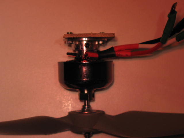

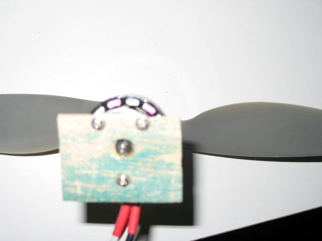

Ciao a tutti stavo facendo il mio primo modello elettrico partendo da progetto, per intenderci il VOLT (grande zot). Ho un problema per la costruzione del castello/supporto motore. Avete un consiglio da darmi per la creazione di un castello motore che tenga conto della copia? Ho provato a creare un supporto con un pezzo di balsa che avevo ma ha ceduto...pensavo di utilizzare un pezzo di basetta per circuiti elettrici... Vi mando i dettagli del motore che devo montare....che tra l'altro è abbastanza scomodo da avvitare.

Ho lo stesso motore di cui parli... La culata del motore si sfila svitando i 2 grani presenti ai lati... In questo modo è facile avvitarlo sul castello... Per il castello motore, io ho usato del compensato da 4 mm... dopo vari voli si è rotto tutto, tranne il castello... Ultima modifica di BBC25185 : 20 luglio 15 alle ore 00:38 |

| Ciao, credevo che il compensato fosse un po troppo pesante! Se non ti scoccia ho un paio di curiosità, Ma per caso tu hai inserito all'interno del modello anche la cassa del motore ed hai fatto uscire solo l'albero? Hai dato u po di anticoppia?

Messaggi: 2.574
Per il mio ho: Realizzato il castello motore con foglio di compensato da 4mm con misure di 50x40mm (come da progetto) Nessuna angolazione al motore (attacco diretto con viti e dadi) Il motore è completamente esterno (praticamente quello che chiude la fusoliera è il castello dove fisso il motore) Riguardo al peso, ti posso dire che, in base a quanto lo rinforzi, hai il modello... Io, per esempio, gli ho rinforzato per bene le ali (sono costruite in modo leggermente diverso) e lo carico per bene (batteria LiPo da 1800 3 celle) Il volo è abbastanza veloce, dura molto ed è il mio frankestain per gli esperimenti più esasperanti... Adesso pesa sui 700 grammi... se non ricordo male... |

Ma dai....è una figata!!!! veramente fichissimo....per non parlare del convertiplano (ho trovato casualmente un video su youtube)....veramente molto belllo!!!! Grazie mille...questa sera fisso meglio l'elica (APC) e rifaccio il castello motore come da tua indicazione, vediamo. Ciao e grazie
