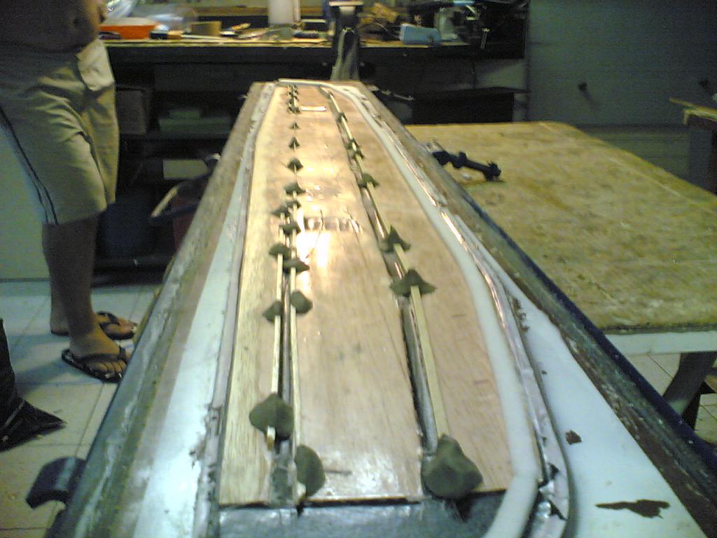

....applichiamo i distaccanti, alcool PVA e cera....

...verniciamo con vernice bicomponente. Questa prima ala sarà completamente bianca...
--- Facciamoci un'Ala "F5B" ! ----3.jpg   --- Facciamoci un'Ala "F5B" ! ----4.jpg

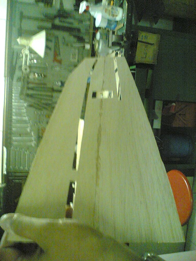

...intanto prepariamo le dime per il sandwich di balsa...
--- Facciamoci un'Ala "F5B" ! ----6.jpg   --- Facciamoci un'Ala "F5B" ! ----7.jpg   --- Facciamoci un'Ala "F5B" ! ----5.jpg

..infine tagliamo le anime in balsa da 1mm. Li scassi sono per il longerone, i bordi degli alettoni e le finestre dei servi. Si lasciano delle piccole giunzioni in modo che l'anima rimanga tutta d'un pezzo, poi si toglieranno una volta nel sandwich.
--- Facciamoci un'Ala "F5B" ! ----8.jpg   --- Facciamoci un'Ala "F5B" ! ----9.jpg
