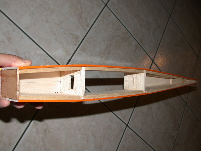

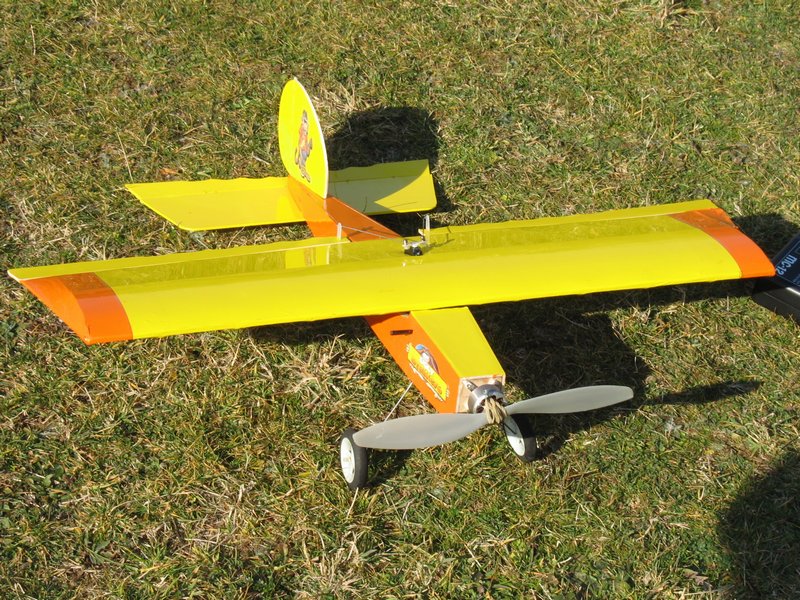

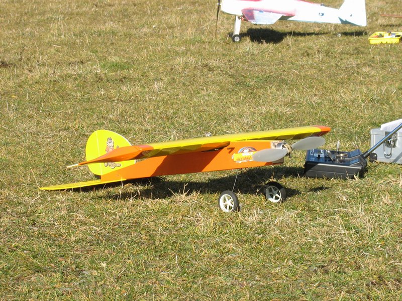

Ragazzi un po' di foto dell'ultimo modello costruito... Lo consiglio vivamente a chi vuole iniziare a costruire con la balsa, veloce e didattico

strike76 non è collegato   Rispondi citando

bello! come vola?

Volo molto bene... mi piace assai ! Con questo modello si possono iniziare le prime acrobazie ovviamente con un motore bello pompato e con celle 3s2p.

il progetto consiglia l'uso di balsa da 3mm per la fusoliera ed un rinforzo nella prima parte dell fuso con la fiancata ulteriore di balsa da 1mm o compensato da 1mm.
Tu cosa hai usato, m soprattutto, mi diresti il peso (esclusa elettronica) del modello rivestito?
Per loo scoppio posso capire gli ev rinforzi e la balsa da 3mm, m per l'elettrico credo si possa risparmiare un bel po di peso qua e la.
