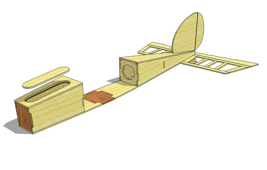

Vecchio 06 febbraio 07, 19:25   #9 (permalink)  Top
Odi
L'avatar di Odi
Data registr.: 10-01-2005
Residenza: Lugano - Svizzera
Messaggi: 6.062
Il disegno per la realizzazione di un Kit a prova di principianti è quasi ultimata.
Ho rifinito alcuni dettagli del progetto originale ed ho aggiunto incastri su tutte le ordinate e fiancate.
Profondità realizzato con listelli e non con una lastra unica.
Saluti!
p.s. Appena sarà definitivo allegherò il piano di costruzione con passo a passo.
