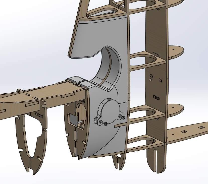

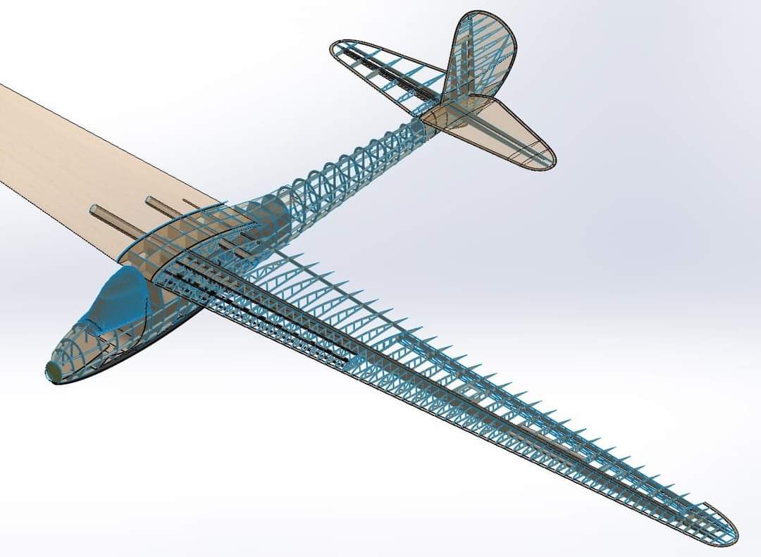

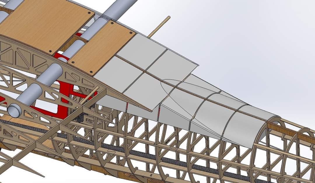

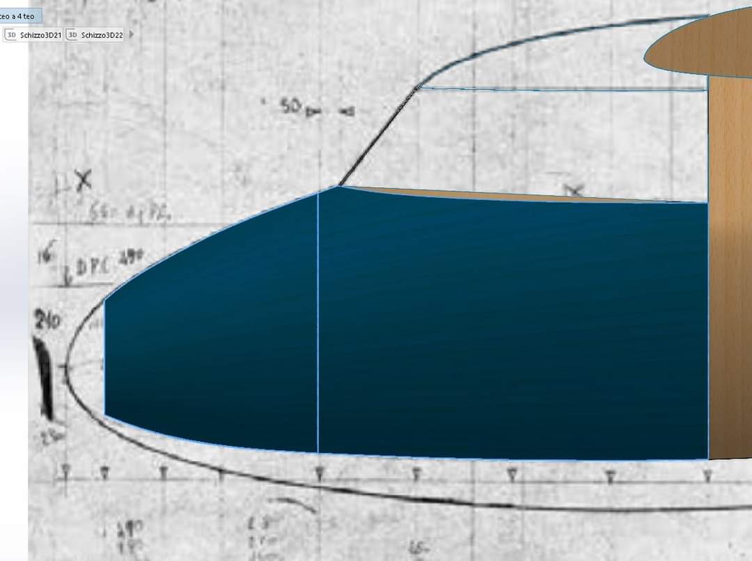

buonasera a tutti, dopo moltissimo tempo torno a scrivere in questo bel forum.
io a l'amico Antonio, stiamo lavorando ormai da 1 anno al progetto dell'aliante CVV6 Canguro in scala 1:3 che si convertono in 6,40 metri di apertura alare, e circa 2.6metri di lunghezza della fusoliera.
siam partiti dai disegni originali dell'ing. Preti forniti dall' amico Alberto B. dai quali abbiamo ricalcato le varie linee che ne caratterizzano le forme, e ricavato tutte le superfici, abbiamo poi estratto le numerose ordinate che lo definiscono, e abbiamo cercato dove possibile di mantenere anche le forme interne fedeli a quelle originali. vi lascio alcune foto del lavoro di progettazione, seguiranno poi quelle relative all'inizio della costruzione della prima versione di test e prove.

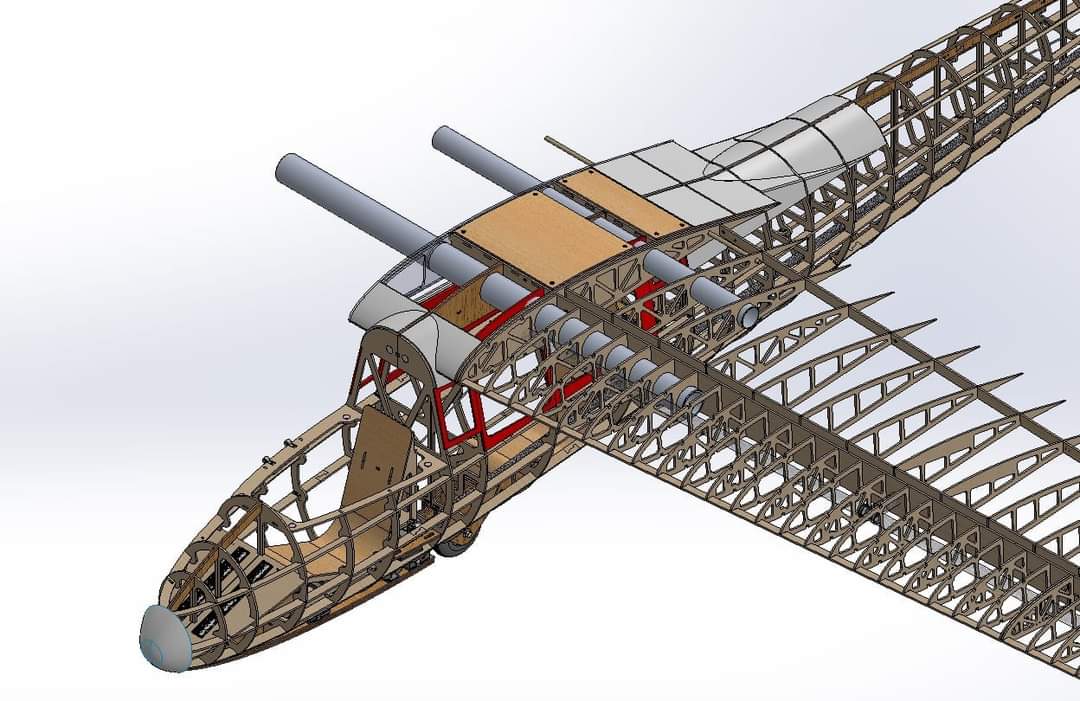

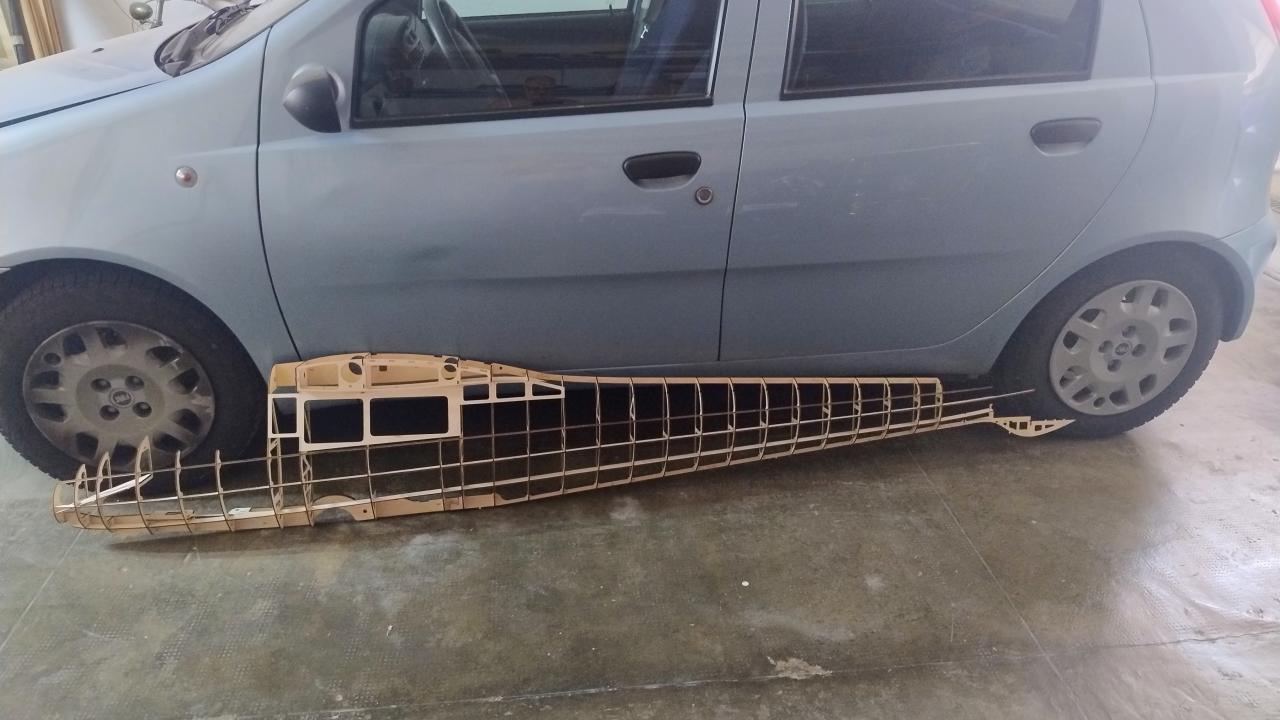

ulteriori foto

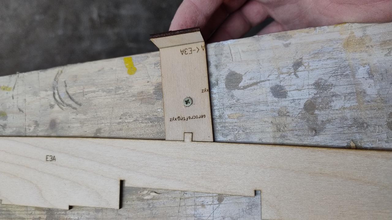

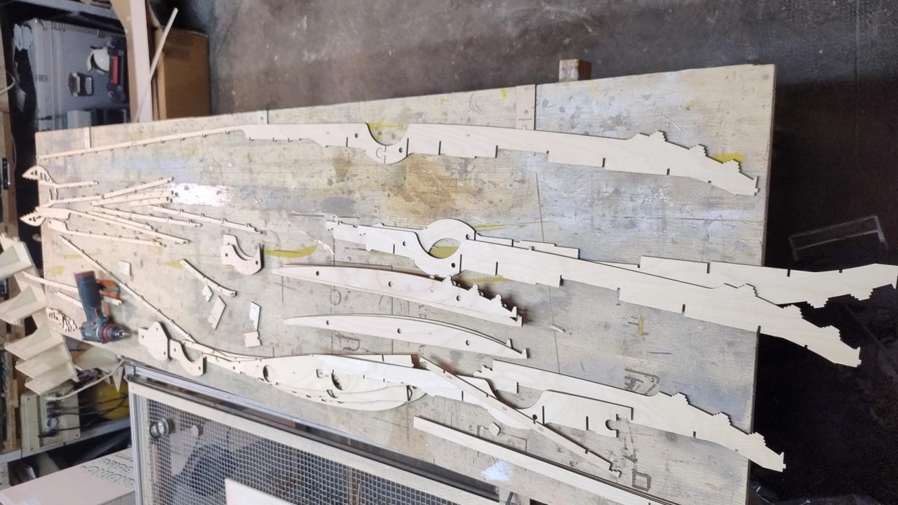

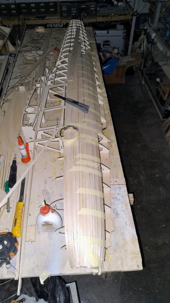

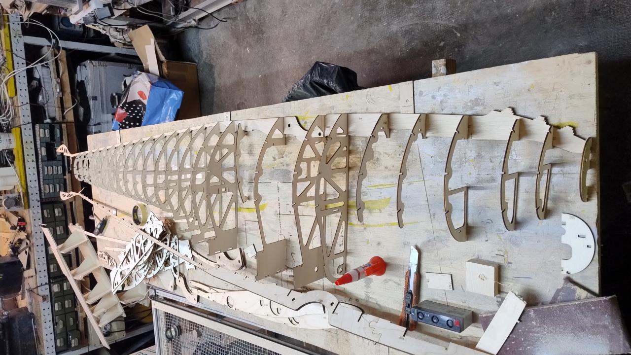

lavori di montaggio della semifusoliera, tutti i pezzi vanno facilmente al loro posto.

probabilmente non l'avevo visto e anche se in ritardo complimenti sia per la realizzazione e anche per la scelta del soggetto (ho lavorato anch'io su un progetto dell'Ing. Preti).
una domanda, con che programma avete progettato il modello?

Originalmente inviato da abramo.nerva Visualizza messaggio
Grazie,è stato progettato interamente in solidworks.
