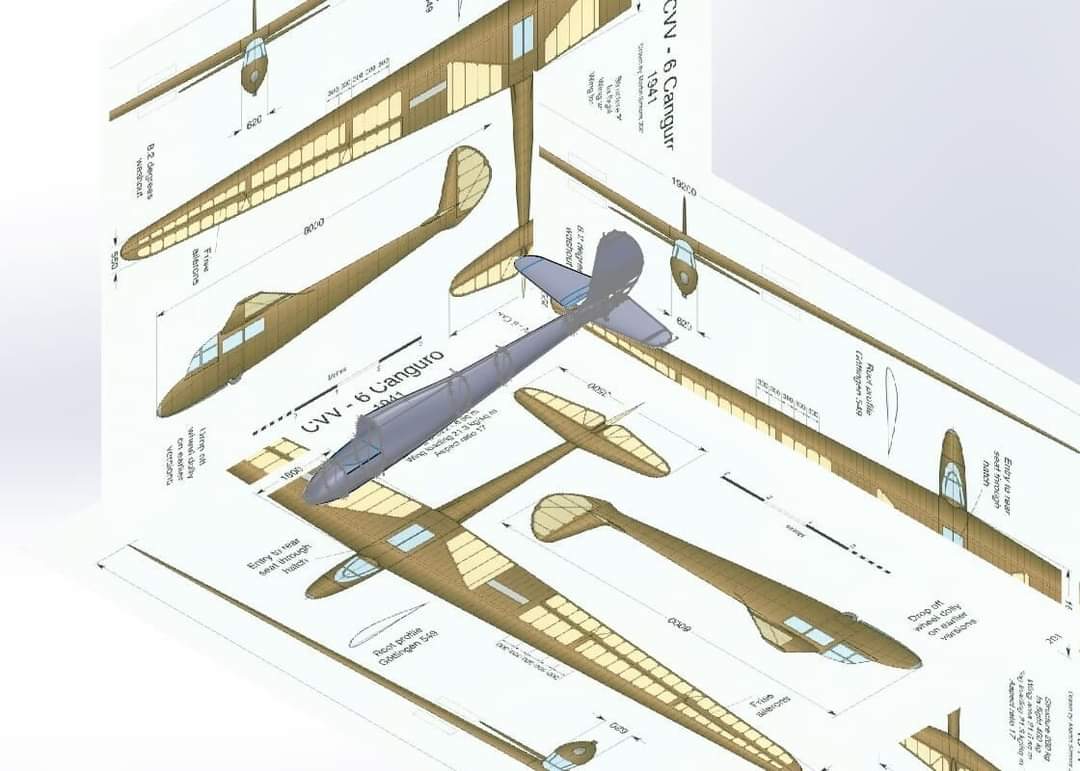

anche io quando ho iniziato sapevo poco e nulla di CAD, e tra l'altro erano solo in 2d, quindi era ancora Piu difficile fare incastri, scassi, centratura eccc....
oggi con i CAD 3d, ci si semplifica un po' la vita, fusion 360 e un ottimo software, anche perché da la possibilità dell'uso gratuito, mentre SW da la possibilità di usarlo agli hobbisti previo un pagamento annuo di circa 50€.
quindi avanti con i tutorial e prove su prove.
Con SW è possibile ricalcare i profili sulle 3 viste gli aerei come si fa per il cad 2d ?
comunque gran lavoro, impegnativo, complimenti, lo sto seguendo anche su facebook.

Originalmente inviato da runnerfly67 Visualizza messaggio
certamente infatti nella seconda immagine che ho postato, (che richiamo sotto) si vede esattamente ciò che hai indicato.
qui abbiamo usato il trittico tratto dalla raccolta di Martin Simons.
mentre per tutto il resto abbiamo seguito il più possibile il progetto dell'originale progettato dall'ingegnere Italiano Ermenegildo Preti, del Politecnico di Milano.
