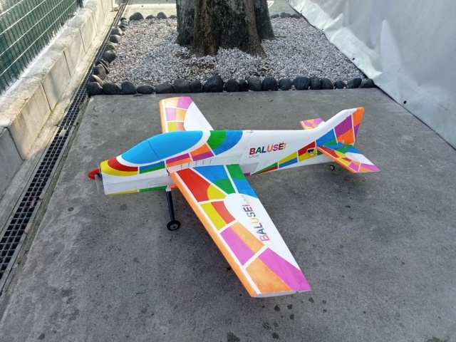

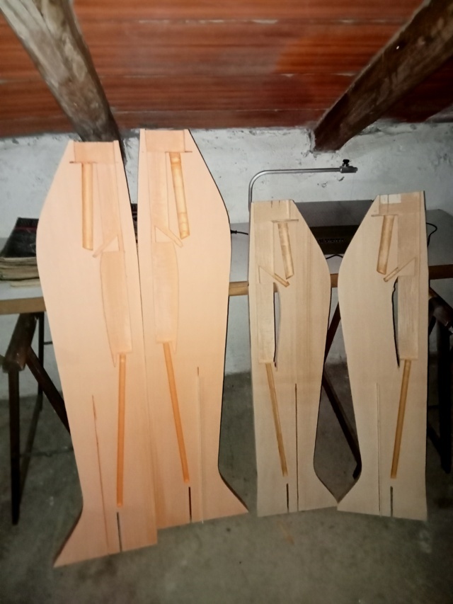

Salve a tutti mi sto dilettando a costruire modelli simil F3A costruiti da disegni personali
con dimensioni tra il metro e venti e il metro e quaranta. i modelli sono completamente
fatti con polistirene o polistirolo e depron, naturalmente il legno lo uso per un longerone
nell'ala, compensato di pioppo da mm 3x25 e per l'ordinata motore, questo in compen
sato di betulla da 6 mm.Il balsa lo uso per le longherine delle parti mobili alettoni timoni
di profondita'. L'idea mi e' venuta quando vedevo che modelli tipo F3A da un metro e
quaranta e del peso in ordine di volo di 2400-2600 grammi avevano bisogno di motorizzazione con sei celle. Cosi' facendo ho ottenuto un peso in ordine di volo per un modello da mt 1,45x 1,45 di 1900 grammi, naturalmente con lipo 4 s da 4000 Esc
da 60A motore Turnigy sk3 4240 740kw elica 13x8 il modello sale in verticale all'infinito
Invece il modello da 1,25x1,25 peso 1450 grammi vola con lipo 3s da 3000 Esc da 40
motore D3548 1100 kw elica 12x6 anche lui sale all''infinito, anzi e' persino anche troppo esuberante. Dato la leggerezza dei modelli non sono adatti in giornate con
vento forte ma per il resto sono molto divertenti!
