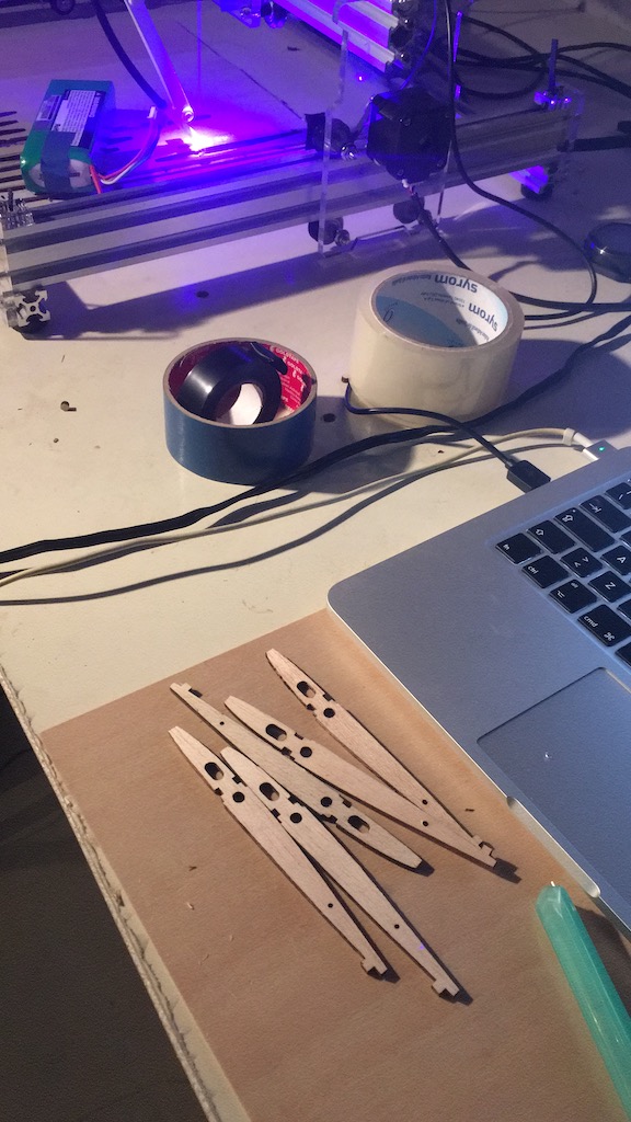

Una volta completato i disegni ho messo a lavoro la stampante, e dopo diverse ore di lavoro i risultati sono questi: Nel complesso sono piuttosto soddisfatto, anche se effettivamente mi è uscita un po' pesante, probabilmente avrei potuto diminuire gli spessori della fusoliera; ad ora fusoliera con tubo di coda, cappotta (che andrà rifatta con la classica bottiglia di plastica) e ordinate interne pesa circa 115g. https://imageshack.com/a/img921/6140/RiFFcq.jpg https://imageshack.com/a/img922/8457/xPYJga.jpg https://imageshack.com/a/img922/8809/dn1KLF.jpg https://imageshack.com/a/img922/4664/i8Ht5U.jpg https://imageshack.com/a/img924/7610/WaIioI.jpg https://imageshack.com/a/img924/8489/iJ3pVu.jpg https://imageshack.com/a/img922/2171/9vO05a.jpg https://imageshack.com/a/img922/6619/ZEqovL.jpg https://imageshack.com/a/img922/4412/MdvTGy.jpg https://imageshack.com/a/img922/6481/Rotgb4.jpg https://imageshack.com/a/img924/7356/2bqtYd.jpg https://imageshack.com/a/img923/1651/uPyXTK.jpg https://imageshack.com/a/img922/10/RtwVwc.jpg Sono appena riuscito a configurare la Laser Cutter (una Eleksmaker di Banggood da 2,5w) [lo so, è un engraver, ma tecnicamente la sto usando per tagliare... quindi! *], quindi conto di riuscire a tagliare le centine tra oggi e domani e entro questo fine di finire la struttura delle ali! Seguirà documentazione fotografica |
