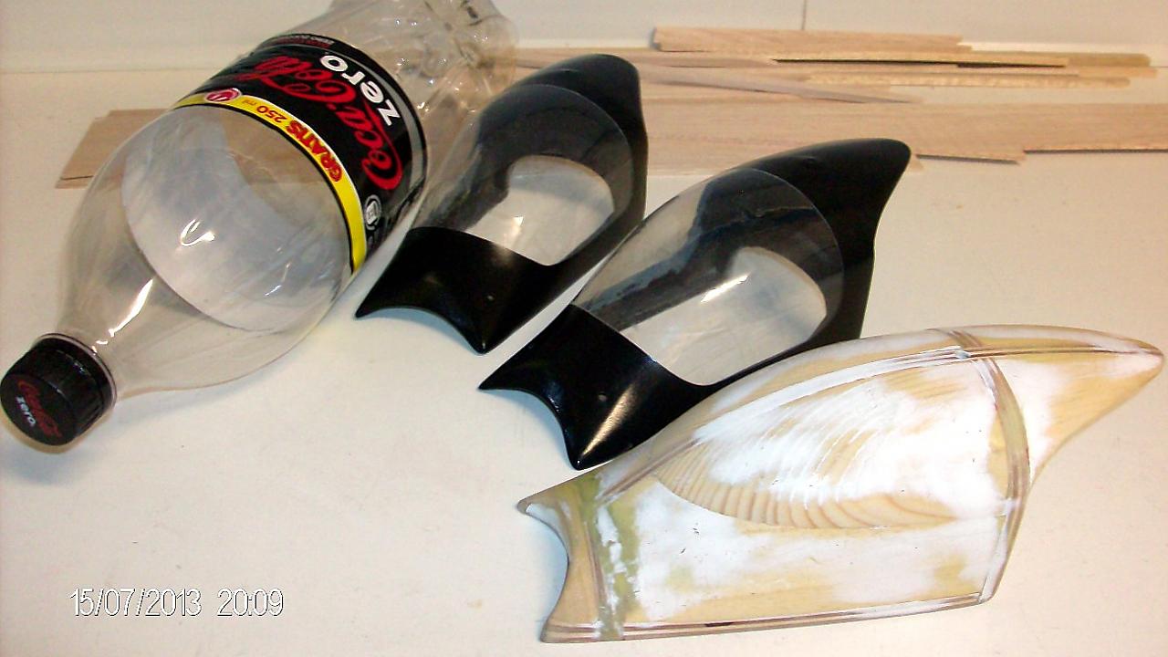

Se può essere d'aiuto, io lo stampo l'ho realizzato in legno...
Ma queste cappottine le termoformi da una bottiglia di coca cola?
Si riescono a sgusciare poi dai sottosquadri?
Usi il phon per termoformare?
