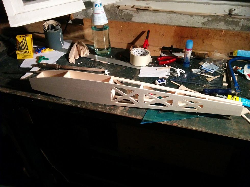

Update
Finito e incollato le ordinate, tagliati i pannelli di balsa della fusoliera con una piccola modifica al disegno originale. In allegato le foto
Build Log Albyone3 Prima Esperienza-fusoliera.jpg   Build Log Albyone3 Prima Esperienza-fusoliera-incollata.jpg   Build Log Albyone3 Prima Esperienza-ordinate.jpg

Scusa se mi intrometto ma dalle foto vedo che utilizzi la classica vinilica che si trova in cartoleria..... male male male.
Non tanto per la vinilica, anche io la utilizzo, ma dovresti acquistare una colla vinilica un pochino più pregiata, in particolare una di quelle resistenti all'umidità, in quanto la colla che stai utilizzando tu teme le giornate invernali umide, teme lo stoccaggio del modello in garage o cantina ecc...
se poi vuoi lavorare con una colla carteggiabile e leggera io prediligo sempre la UHU ART, colla cellulosica, praticamente balsa liquida
