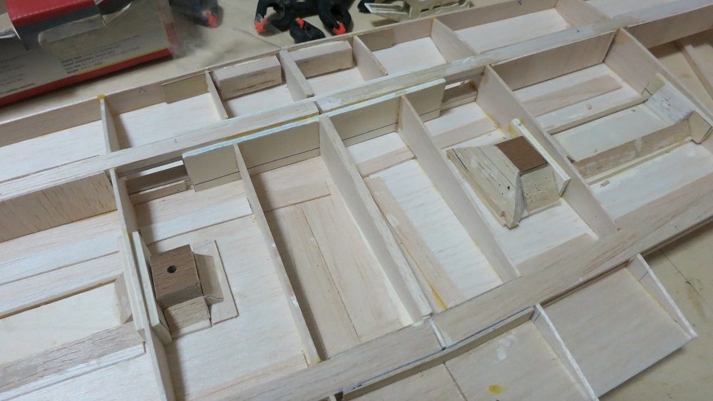

Ciao a tutti,

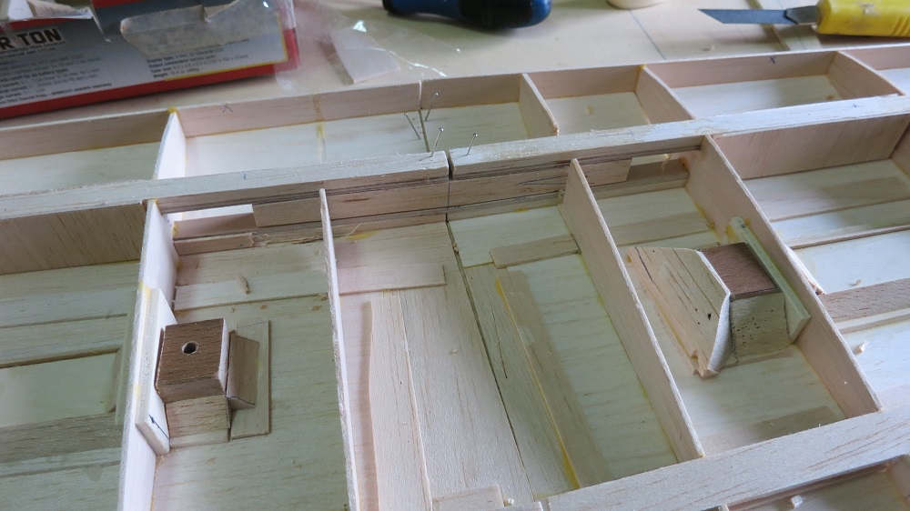

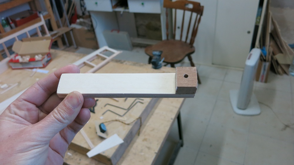

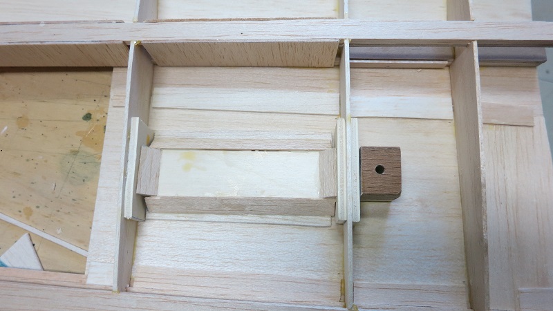

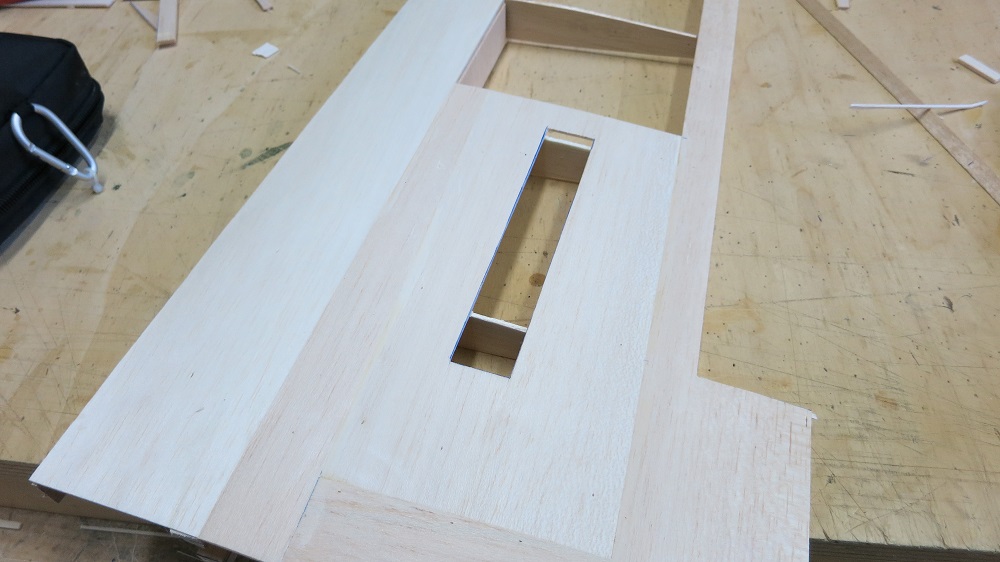

sono riuscito a ritagliare un pò di tempo in questi giorni da dedicare alla costruzione.
In particolar modo ho montato le due semi ali, ho effettuato lo spacco per l'alloggio del carrello posteriore con relativa costruzione del supporto del carrello che ho già realizzato modellando un cavo d'acciaio da 4 mm; naturalmente ho provveduto a rinforzare le due centine di balsa con delle "controcentine" realizzate di compensato dove è stato incollato il supporto del carrello; ho poi unito le semi ali e se riesco, domani rivesto anche il dorso superiore dell'intera ala.
Allego qualche foto dei lavori eseguiti.

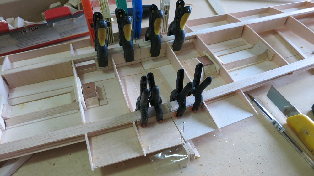

Ecco altre foto...
Evviva il vintage: costruzione Mini Titi di Bettini-img_1732.jpg   Evviva il vintage: costruzione Mini Titi di Bettini-img_1733.jpg   Evviva il vintage: costruzione Mini Titi di Bettini-img_1734.jpg

I complimenti si fanno a tempo debito, ora però qualche critica.
Impara a costruire più pulito, pulizia uguale a robustezza e leggerezza. Hai degli scassi per gli incastri evidentemente abbondanti che poi colmi con eccessiva colla.
Ok che quello che c'è nell'ala poi non si vede più, ma i rinforzi possono essere lavorati meglio è non tagliuzzati grossolanamente. Le tavole di rivestimento devono combaciare senza lasciare pertugi o spazi aperti, questo non richiederebbe poi di incollare delle pezze all'interno, anche qui, perdi in robustezza per guadagnare solo peso..
L'ala dovrà essere equilibrata una volta ultimato, quindi se cerchi di lavorare simmetrico ti eviterai di dover aggiungere molto, ulteriore, peso.
Ci mancherebbe, un bravo te lo meriti visto che ti sei lanciato in una costruzione classica invece di intasare il forum con polistireni e polistirati P&P... ma ti consiglio di osservare e frequentare di più le discussioni di costruzione, anche su altri forum e di rubare un po di trucchetti così come imparare a lavorare più pulito
Intanto buon lavoro!

Ciao Odi, accetto le critiche sempre che siano costruttive.
Hai perfettamente ragione, con questo modello non sto costruendo come il mio solito (puoi vedere altri miei build log di altri modelli) e concordo con te che la costruzione non è proprio bello da guardare. In realtà sto eseguendo questo modello con tanti spezzoni di balsa che dovevo consumare, quindi tutto quello che posso usare lo uso.
Diciamo che lo sto costruendo "in economia".

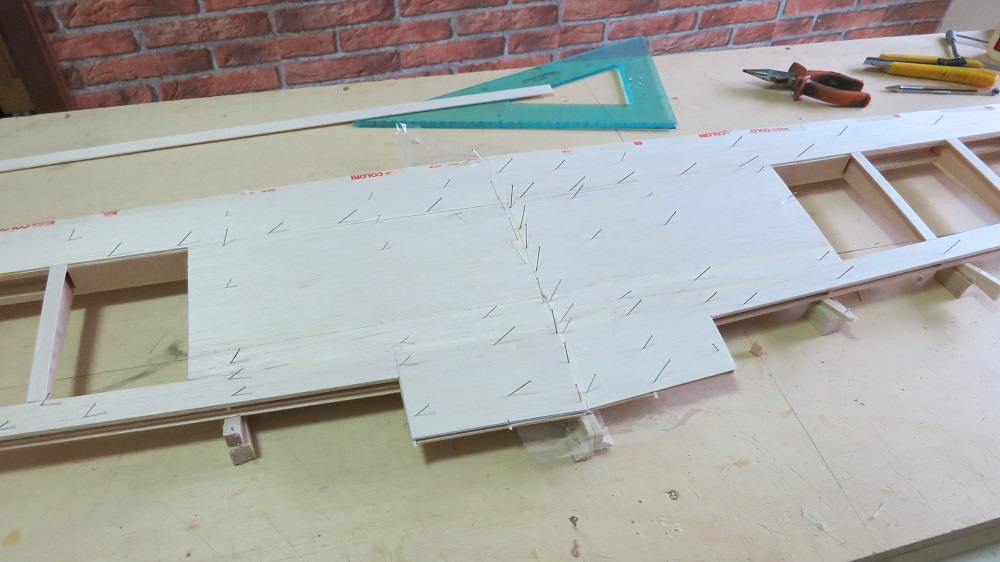

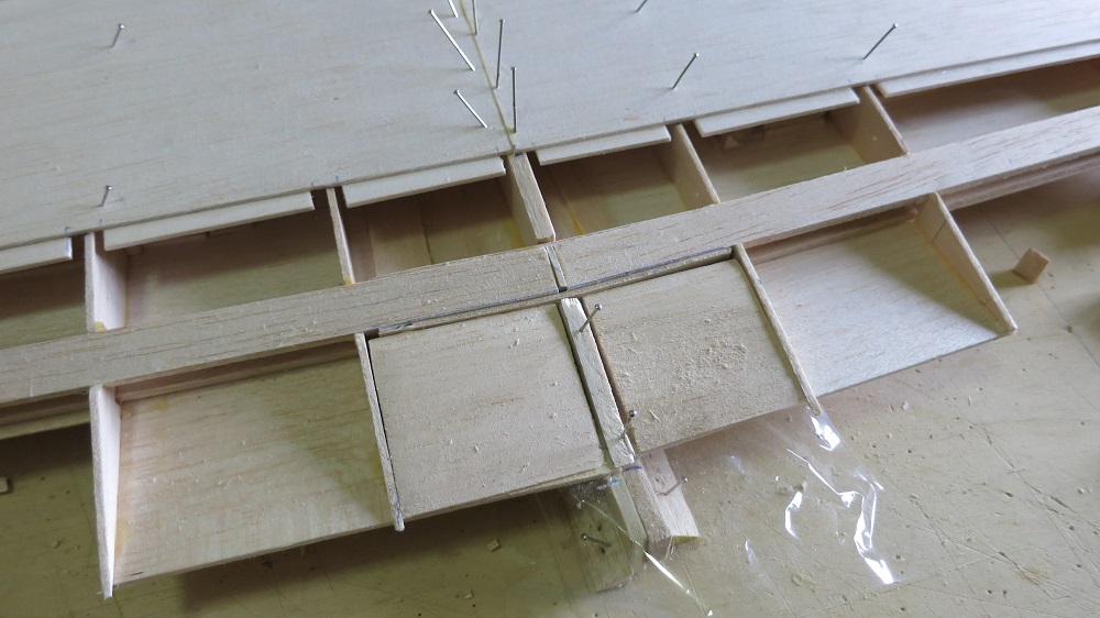

Ciao a tutti,di seguito qualche foto dell'avanzamento lavori.
Ho finalmente ultimato di rivestire l'ala.
In una delle foto si evince che ho incollato del balsa da 10 mm sagomato con l'inclinazione della centina per rinforzare la parte posteriore dove verranno le viti per bloccare l'ala sulla fusoliera.
Domani spero di riuscire a fare altro.
Evviva il vintage: costruzione Mini Titi di Bettini-img_1736.jpg   Evviva il vintage: costruzione Mini Titi di Bettini-img_1737.jpg   Evviva il vintage: costruzione Mini Titi di Bettini-img_1738.jpg

Il bordo di uscita del tronco centrale dell'ala? Sagomi via a tampone quei "pezzetti" di centina che spuntano e chiudi con balsa poi smussata? Non conveniva eccedere col rivestimento e chiudere rispettando la lunghezza della corda alare?

Si Odi, taglierò le centine che escono fuori e metterò del balsa e poi raccorderò con il tampone, così verrà più forte nella parte terminale.
Si potevo anche fare come dici ma uso fare così per avere la parte terminale più forte.

Che il BU triangolare sia più robusto rispetto ad un BU strutturato è molto discutibile. Altro consiglio, congiungi i fogli di balsa per il rivestimento a misura prima di incollarli sulla struttura, eviteresti tutte quelle solettine che incolli sotto come giunzione.

Ciao Odi, quelle solettine le faccio di proposito e non perchè le tavolette non sono a misura.
Le faccio per evitare quel fastidioso distacco che potrebbe avvenire anche una volta incollate le tavolette del rivestimento a modello finito. (molti anni fa feci un'ala senza le solettine e dopo un pò di tempo l'incollaggio tra le tavolette cedette e per questo ho adottato sempre questo metodo delle solettine al di sotto e non ho mai più avuto problemi.
Scusa Odi, accetto tutte le critiche di questo mondo ma sembra che adesso stai facendo troppo il professore trovando in ogni cosa che faccio un ipotetico errore solo perchè ho evidentemente un modo diverso di costruire rispetto a come costruisci tu.

Io non professo proprio niente, anzi, rispetto a molti altri ho molto da imparare e, dato che riconosco il mio livello di capacità, pubblico il mio lavoro nella speranza che chi ne sa di più, o ha altre soluzioni, mi critichi/consigli.
Ora, visto che travisi i miei intenti, non intendo intervenire oltre.
Buon lavoro e auguri per il collaudo.
