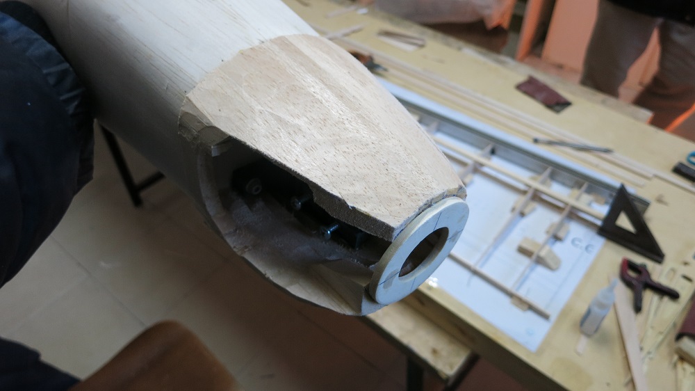

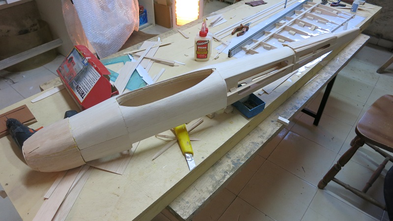

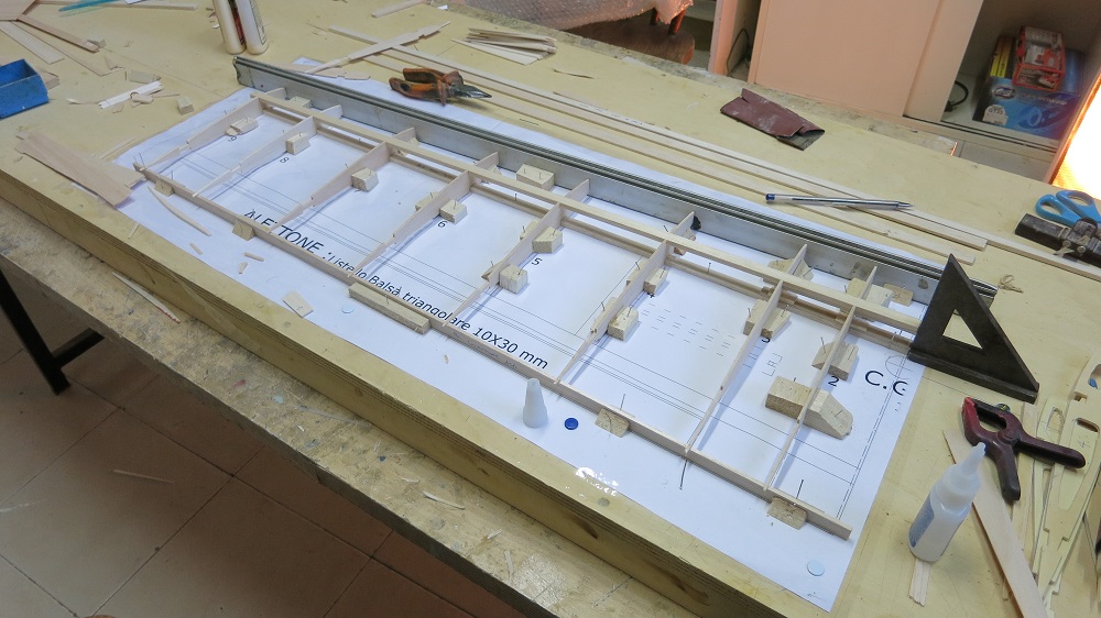

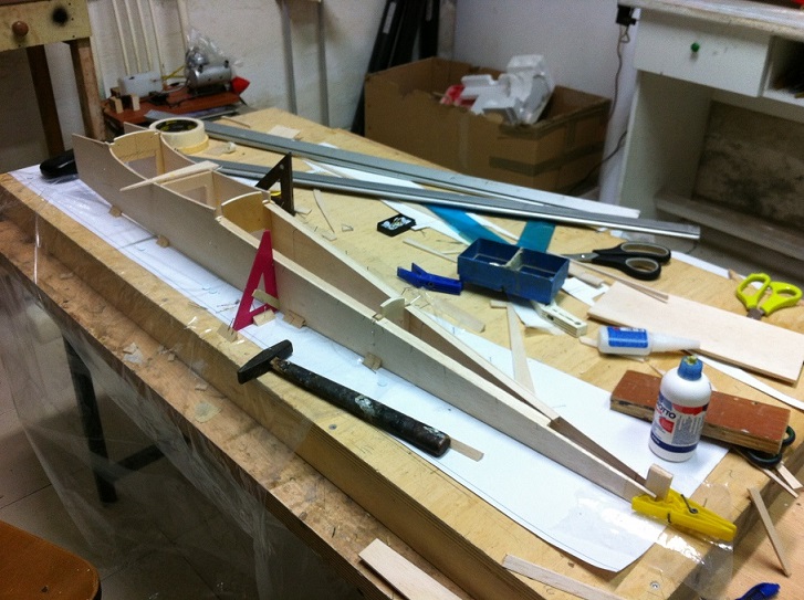

Ciao a tutti,
finalmente ho iniziato la costruzione del mitico Mini Titi di Bettini.
In particolar modo ho iniziato la costruzione della fusoliera e la semiala.
Aggiungo qualche foto di ciò che ho realizzato fino ad ora.

Originalmente inviato da arvensis Visualizza messaggio
In particolar modo ho iniziato la costruzione della semiala..
Se il listello sul quale appoggiano le code delle centine ha altezza costante, a mio parere stai introducendo una svergolatura negativa al terminale.
Buono per una riproduzione, no buono per un acrobatico.
Sempre che la semiala non sia montata rovesciata sul disegno. Se cosi' fosse ... ahi ahi ahi

Ciao e innanzitutto grazie per l'intervento e per seguire il mio build log su questo mitico modello vintage.
Si l'ala è montata a rovescio, così facendo il dorso superiore è dritto mentre il dorso inferiore sarà inclinato e così darò il diedro all'ala avendo però il dorso superiore dritto proprio come le ali di acrobatici come extra e similari.
Naturalmente ho apportato qualche modifica alla costruzione dettata dai miei 30 anni di aeromodellismo.
Anche per la fusoliera, ho cercato di dargli una forma un pò più arrotondata e meno squadrata come l'originale e poi instalerò una cappottina abitacolo trasparente con tanto di pilotino.

Vedo che non hai compreso: dato che le centine decrescono in altezza, per evitare svergolature anche il listello sul quale hai appoggiato le code delle centine deve essere piu' basso al terminale che non alla radice.
Cosi' stai costruendo un ala svergolata positivamente all'estremita'
Ciao a tutti,
Ciao!
Spero tu non abbia incollato la semiala, stai realizzando un'ala svergola, attenzione!
Si tratta di un profilo simmetrico, la corda alare deve essere, per ogni centina, parallela al piano. Significa che l'appoggio sul BU deve adeguarsi ed essere per ogni centina pari a 1/2 dello spessore massimo della centina.
Per fare lo scaletto misura la prima centina e l'ultima centina, dividi per due e ricavati il listello che sarà quindi di spessore variabile. Dopo di che puoi appoggiare le centine nella loro posizione e avranno tutte pari calettamento (sempre che il lavoro di dimensionamento e taglio sia stato fatto correttamente).
Saluti!
Edit: vedo che Tofuso ti ha già messo in guardia

Ciao e grazie per il vostro intervento.
Si avete ragione, ho inserito la foto errata perchè prima di incollare il tutto mi sono accorto di questo errore che stavo per commettere ma le foto le avevo già scattate e quando le ho inserite, dopo che mi avete scritto questa cosa, andando a guardare bene la foto, ho visto che era quella sbagliata.
Cmq tutto ok, l'ala è stata montata bene con il listello posteriore del montaggio con la giusta rastremazione.
Le foto sono di qualche settimana fa, appena riesco a trovare il tempo di unire le ali, posterò altre foto.
Ciao e spero di avere sempre qualcuno che mi segue in questo buid log di questo fantastico vintage.
P.S. Spero che non faccia storcere il naso a qualcuno alcune modifiche che sto
apportando come ad esempio fare la cappottina trasparente con il pilotino.
arvensis non è collegato   Rispondi citando
