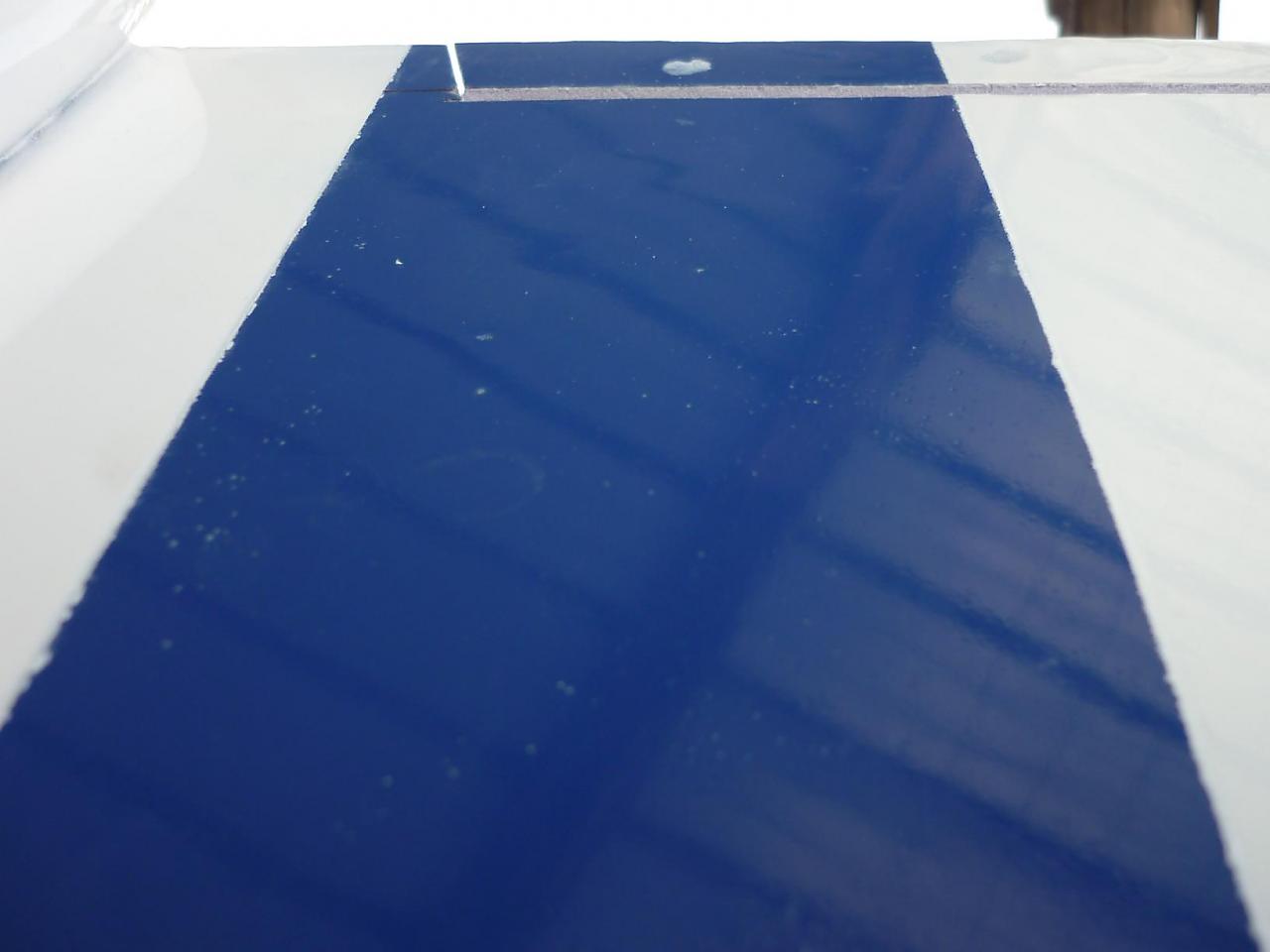

mi dite dove sbaglio per favore.vi pongo il problema premetto che ho letto molti post a riguardo ma non trovo la soluzione. ho fibrato delle ali di un tuttala ma la superficie non mi viene bella liscia ma viene microforata. ho provato a passare una mano di resina con microballons ma i fori non si otturano . come se il tessuto non sia stato bene impregnato. dopo aver tagliato le ali in polistirene ho steso il tessuto da 50gr su due fogli di pvc e con il rullo ho imbevuto il tessuto ho tolto l'eccesso con della carta assorbente. ho inserito le due semiali nel sacco del vuoto. il risultato è decente ma non ottimo come ho visto qui in tante foto . ho anche dato una mano di resina e microbballons ma si creano delle microbolle ed i fori non si otturano. ho dato una mano di fondo a spruzzo stesso risultato. posto delle foto per farvi capire il problema

credo che liscio liscio liscio lo fai solo da stampo, la trama della fibra la togli solo dando lo stucco a pruzzo e carteggiando fino a vedere in trasparenza la trama sotto, per 2 o 3 volte, sucessivamente lo vernici, ma comunque un minimo di tramatura rimane sempre...

ciao ti ringrazio per essere intervenuto .però ho notato che quando resino sulla balsa o sulla tanganica cioè ali impellicciate il fenomeno si presenta raramente mentre se resino direttamente sul poli o sul poliuretano l'effetto si amplifica. leggendo nella categoria f3k loro ottengono una finitura molto migliori.cmq grazie

se parli di quei piccoli puntini in foto , potresti risolvere con dello stucco e poi carta abrasiva finissima ... alla fine perdendoci un pò di tempo dovresti risolvere e non dovresti aggiungere molto peso....

Tre domande: La verniciatura l'hai fatta sul PVC prima di resinare? Hai rullato il tessuto resinato con un rullo rigido? Carino il modello. E' un tuo progetto o è un kit?

| daniele si il problema sono quei microfori . volevo proprio evitare stucco e carta ma mi sa che è l'unica soluzione. ti allego una foto ingrandita . non capisco perchè mi capita solo con un unico strato di fibra sul poliuretano e non si verifica sulla balsa o tanganica .

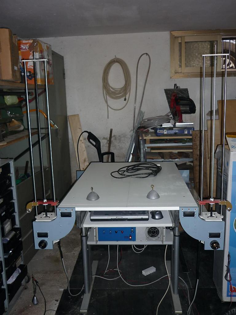

| daniele la verniciatura l'ho fatta dopo con bicomponente acrilico .non ho mai provato direttamente sul pvc è un esperimento che devo fare prossimamente. ho rullato il tessuto sul pvc con un rullo di tessuto poi un rullo frangibolle ed infine tamponato con carta assorbente.il modello è un progetto personale realizzato con la mia attrezzatura autocostruita una tga ed una cnc se cerchi sul sito ci sono i progetti postati da me

sembrerebbero buchi da catalisi veloce... come quando si mette troppo catalizzatore... sicuramente se vernici sul pvc la finitura sarà migliore, ma non e detto che poi sotto non ci siano ugualmente i microfori..
