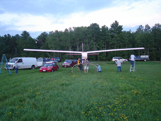

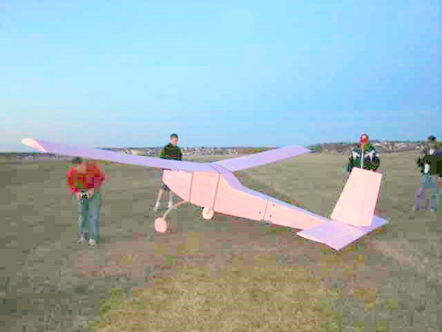

Con il depron (segnalatomi ieri) ci fanno aerei che definire maxi è poco... guarda qui sotto.
comunque un ala in depron centinata, irrobustita con nastro da pacchi trasparente, ti garantisco essere molto robusta rispetto al peso che ha.... provare per credere... e poi come dicevo si tratta solo di "esperimenti" proprio per capire i pro e i contro di ogni tecnica costruttiva... se non lo provi, non puoi mai saperlo con certezza.... e siccome le prove possono portare alla distruzione del modello in volo preferisco provare con roba che costa poco e che è facile da costruire...
Non lo metto in dubbio, con il depron ci "pasticcio" anch'io, mi viene in mente anche un'acrobatico di Stival di dimensioni considerevoli.
Mi sembrava solo inconsueta l'accoppiata fibra (fuso) depron (ala), tutto qui. Buon "lavoro"
