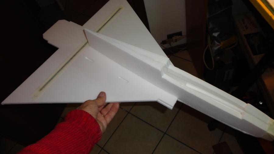

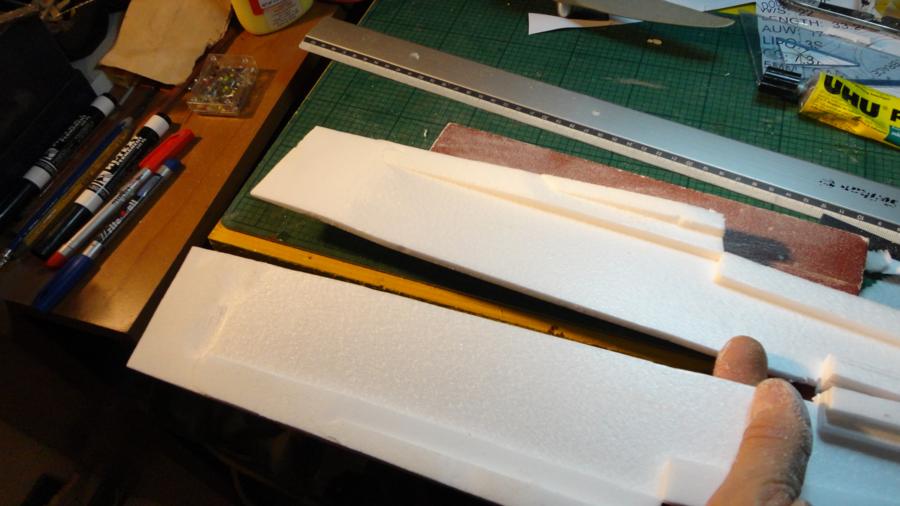

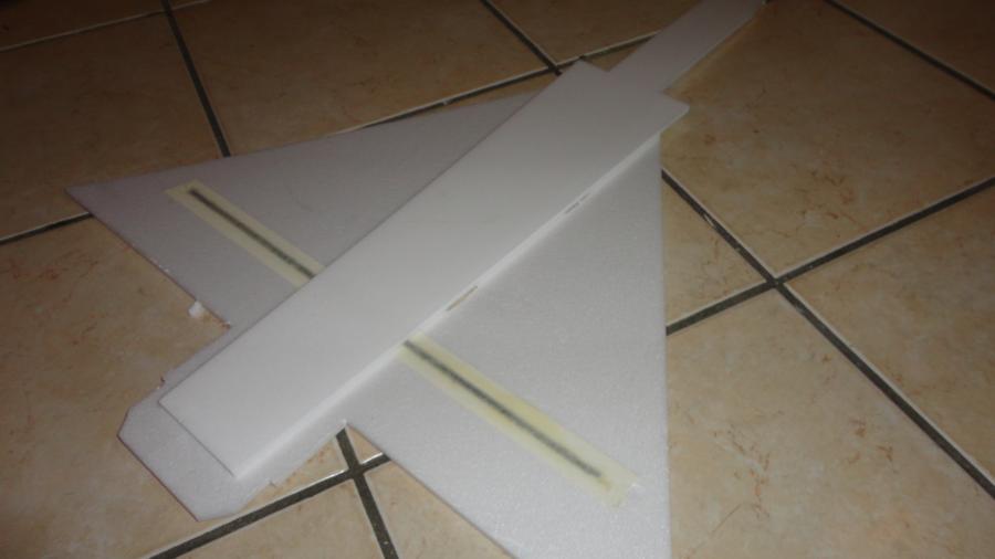

Sta volta ho pescato dal cilindro degli ammmericani questo mirage 2000 in depron con ventolina da 55mm. Lo posto in questa sezione perchè vi faccio vedere la costruzione ma se i moderatori lo riterranno necessario lo sposteranno nella sezione "ventole, ventoline, ventolone, ventolacce, pernacchine e pernacchione!!!"
Vi allego il disegno.

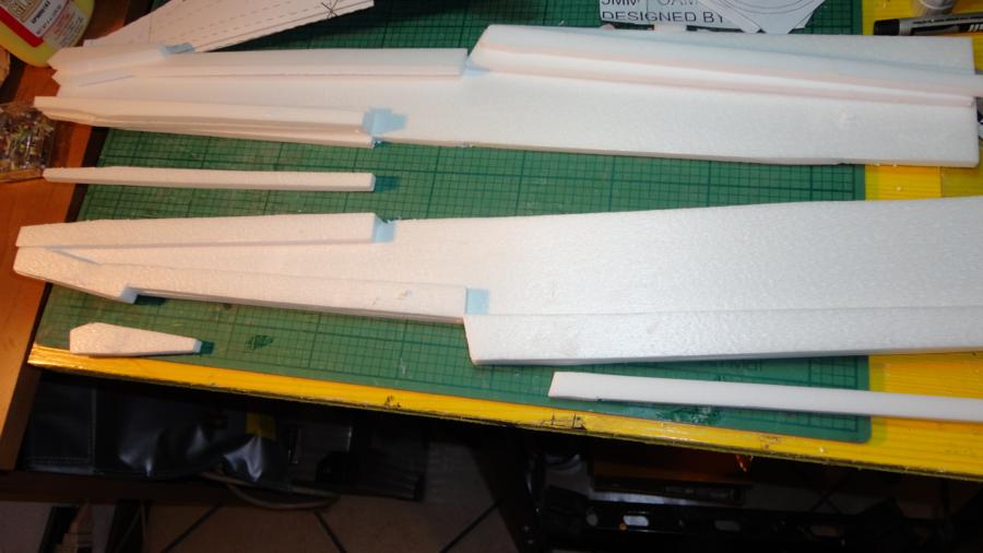

Dopo aver stampato la solita sfilza di pagine in A4 e fatto il collage vi ritagliate le sagome e le incollate su di un bel foglio immacolato di depron da 6mm (gli ammericani usano foam da 5mm ma dalle nostre parti non mi pare si usi. Probabilmente i 5mm sono una conversioni dei loro polliciacci e piedoni!)
Vi tagliate tutto per benino (o quasi, tanto poi c'è sempre da carteggiare un bel po') e cominciate. Nella foto potete vedere il mucchietto di pezzi.

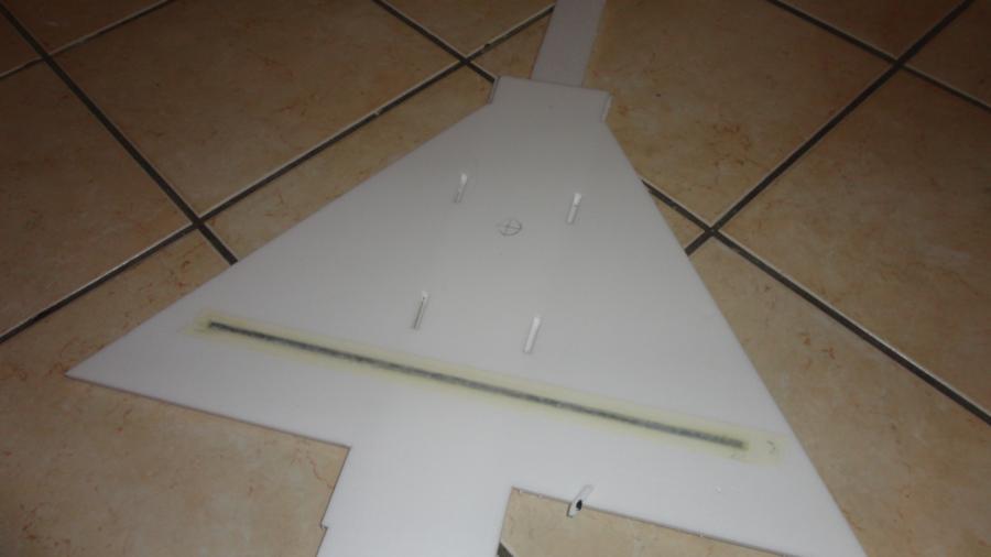

Un po' di tubetti di UHU por e via! Si comincia. Per prima cosa il tondino di carbonio da mettere come rinforzo dell'ala. Questa volta al posto dell'epossidica ho provato a mettere la poliuretanica. Ho messo del nastro di carta da un lato, versato la poliuretanica, inserito il tubetto da 6mm e messo un altro pezzo di nastro di carta a chiusura del sandwitch dopo aver completato con altra poliuretanica. Penso che il nastro non lo toglierò!
Intanto che la colla asciuga ho cominciato l'assemblaggio della parte interna alla fusoliera.
Le foto valgono più delle mie caxxate!
Albyone! Il clone!!!

Vecchio 05 novembre 11, 19:15   #2 (permalink)  Top
L'avatar di I-ROBY
Data registr.: 15-11-2010
Messaggi: 730
Oooohhh che bello! Riecco il clone!
Le ali sono a tavoletta senza profilo?

Messaggi: 142
No! Uno di questi profili di cui vanno matti gli ammericani!!!
Miiii!!! Se sono stordito!!!! Vi avevo detto che avrei postato il disegno.......appunto!

Il profilo è il KMf4. Un profilo simmetrico. Ora metto anche l'altro disegno "non tiled", "non tlide"...."non TIDE" famoso detersivo degli anni sessanta
Per I-Roby.
Non fasciarti la testa prima del tempo. Guarda che quel profilo è facilissimo da realizzare e il modello ho cominciato a farlo ieri sera. Oggi, complice la pioggia, ho potuto lavorarci tutta la giornata e l'ho quasi finito . Pian piano metto le fasi costruttive.
Il modello non è molto diverso da "piccolo Rafale" ma ha la ventola e non l'elica spingente.

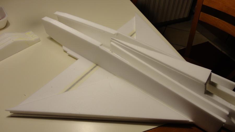

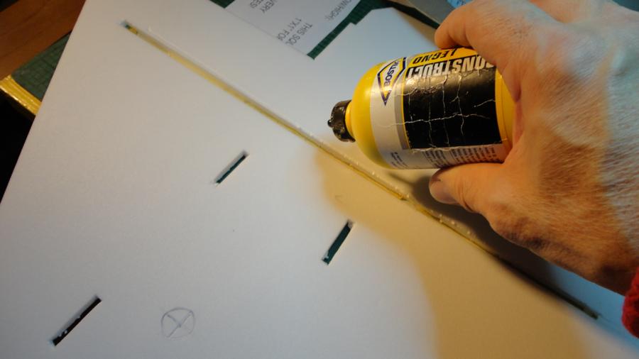

Io proseguo.
La parte inferiore della fusoliera viene incollata all'ala e le due fiancate interne preparate prima vengono fissate nella loro posizione. In pratica l'aereo è costruito dall'interno verso l'esterno. Dalle foto capirete meglio.
