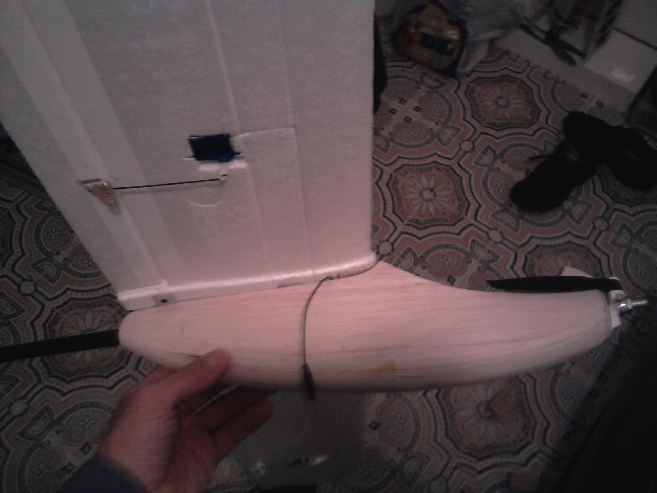

Ciao ragazzi! Eccomi qui con l'ennesimo esperimento(del quale qualcuno ha già sentito parlare..): dopo aver crashato l'EG salvate le ali ed i piani di coda ho deciso di montarli su un'altra fusoliera(attestandomi per merito alla catedra dell'ufficio UCAS).. Appena iniziato era chiaro che i problemi sarebbero stati non pochi ma un legnetto al giorno e La Fenice stà rinascendo dalle sue ceneri.. Complice l'arrivo dell'Aurora 9 ho deciso di incasinarmi ancor di più la vita(vi prego non insultatemi..) modificando le ali e ricavando i flap.. Ora.. Stasera finalmente ho "paciugato" un pò con la radio e dopo tante fatiche ho fatto partire il motore: il "piccoletto" pesa meno di 900gr ed il Jem (ex EG) tira come un dannato.. Però.. e qui viene il bello.. A motore sostenuto tende a picchiare mentre se butto fuori i flap tende a rimanere in assetto.. La domanda ora è una.. Dove ho sbagliato? Ho sbagliato DL? Oppure è normale che tiri a picchiare? A voi un pò di foto del nuovo frankenstein.. Ditemi le vostre..

Di norma ho cercato di rispettare tutti gli angoli che non erano già prefissati(disassamento motore per esempio) poi può essere che nei lavori mi sia sfuggito qualcosa o ci sia stato qualche errore.. Al momento mi viene solo di provare a spessorare l'ancoraggio anteriore dell'ala per aumentare l'incidenza finchè sotto motore non tende a rimanere in assetto più o meno neutro(questo dovrebbe ovviare ai problemi quando i flap sono in posizione neutra) anche se così si formeranno dei vuoti altamente inestetici tra fuso ed ala.. Quasi quasi provo a sfasciare anche questa fuso così la rifaccio da zero e risolvo tanti piccoli problemi tipo la totale assenza di spazio in fusoliera(dovuto anche all'Optima 7 ed alla disposizione dei connettori su di essa).. Pensare che doveva essere solamente il lavoro di poche ore.. Oramai sono 15 giorni che ci lavoro 4 pomeriggi a settimana.. e forse siamo di nuovo al punto di partenza.. Almeno se la fuso di dimostrasse troppo.. "problematica" quando arriverà il prossimo EG avrò due paia di ali un paio delle quali dotato di flap.. Comunque.. domani provo a spessorare e vediamo che dice sotto motore..

Grande Mycol, è venuto benissimo!!! Visto il tipo di modello, non inizierei col farlo andare bene sotto motore, bensì cercherei di centrare baricentro e incidenze per farlo rendere il più possibile veleggiando senza flap. Se la tendenza a picchiare sotto motore è leggera, la correggi con un mix motrore -> profondità. Se i flap lo tirano a cabrare, mix flaps -> profondità. Dai che adesso hai la radio nuova e ti diverti!!
