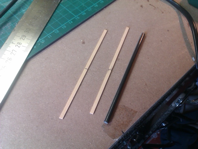

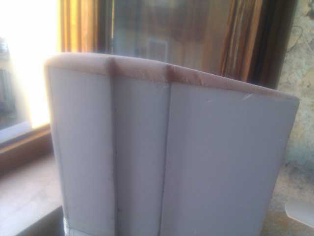

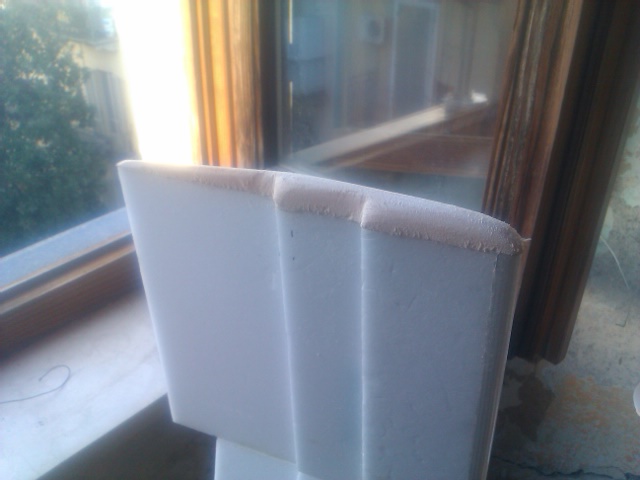

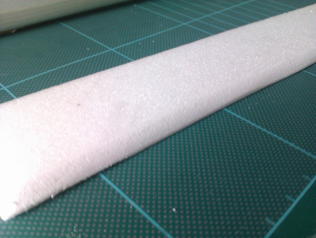

Bene, vediamo di finire l'ala. I teminali nudi e crudi non mi piacciono ed ho pensato di fare dei tips alari con dei pezzi di estruso, lo stesso che ho usato per la "fusoliera"
Lavorando di cutter e carta vetrata il risultato è piacevole!
Non sono capace di farli identici ma non importa, sono ugualmente belli.

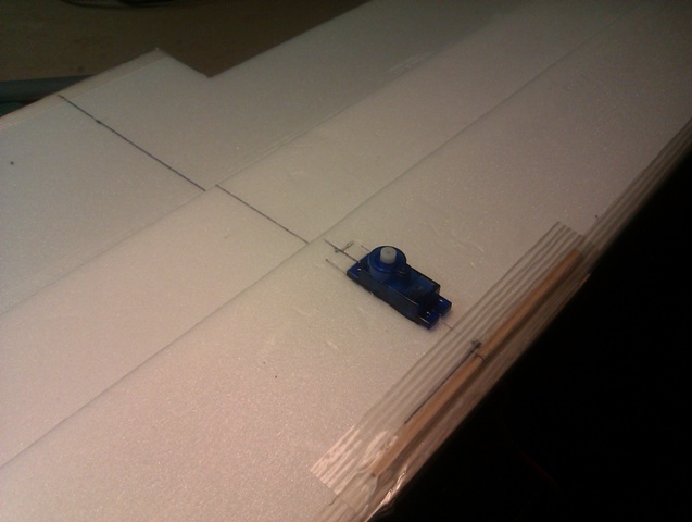

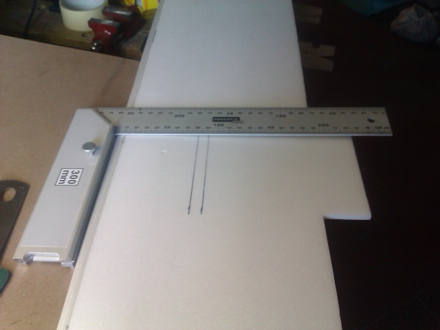

A questo punto devo sistemare il servo degli alettoni, sempre un 9g cinese. Inizio cercando la mezzeria dell'ala, ma prima segno il baricentro.
Devo poi rinforzare BE e BU dove saranno applicati gli elastici. Preferirei un altro sistema di ma non complichiamoci troppo la vita. Inizio tagliando una barretta di carbonio per il bordo d'uscita
per il bordo d'entrata preparo invece due listelli di legno

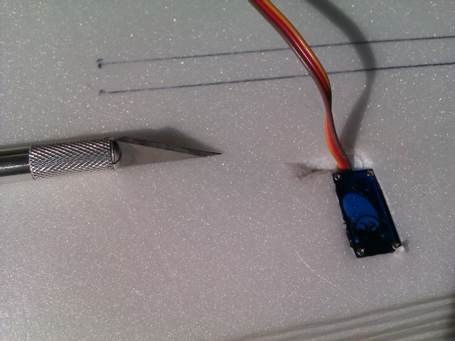

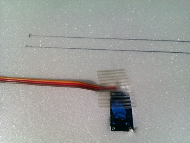

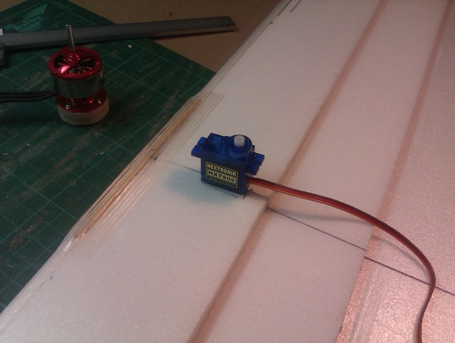

Sistemate le protezioni col nastro fibrato cerco la posizione migliore per il servo. Deve necessariamente stare avanti dell'ala perché lo spessore sia sufficiente per annegarlo
Incido il depron e provo a installare il servo
Lo spessore risulta esatto. Il servo è a filo sia con estradosso che con l'intradosso. Sta in posizione senza bisogno di colla.

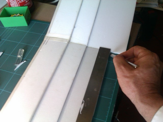

Considerando che la mezzeria dell'ala si appoggia proprio sul tubo di CF che costituisce la fusoliera, devo fare in modo che il filo del servo esca un po' di lato comincio facendo un'incisione
poi fermo il filo in posizione con un pezzetto di nastro fibrato
Il filo del servo raggiungerà la ricevente attraverso un piccolo foro praticato nel polistirolo estruso della fusoliera.

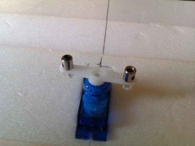

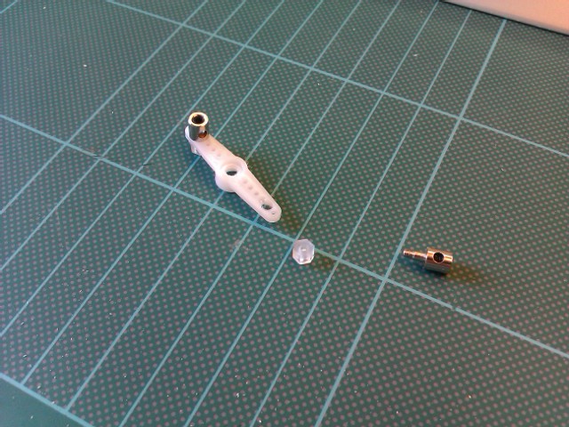

Preparo quindi la squadretta che comanderà entrambi gli alettoni.
Prevedo che il settaggio sia critico, non posso fare come al solito, installare dei rinvii di lunghezza approssimativa poi subtrimmare sul telecomando: qui con un solo servo se un rinvio è sbagliato non riuscirò mai a mettere a zero gli alettoni. Compro così le bussoline con la vite brugola per fissare i rinvii. Si montano sul braccetto con un dado di nylon...

Installo le bussole e la squadretta. Le bussole devono girare liberamente

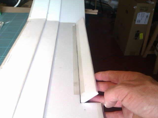

E' ora di preparare gli alettoni, che avevo messo da parte quando ho taglia l'ala. Dopo avere provato che si muovano liberamente nella loro posizione, taglio a 45° lo spessore interno
Incido quindi a 45° anche lo spessore dell'ala in corrispondenza della sede dell'alettone. Inizio con quello destro

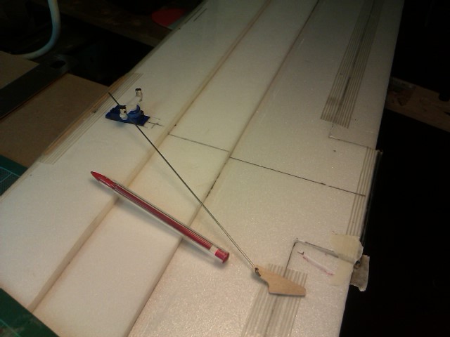

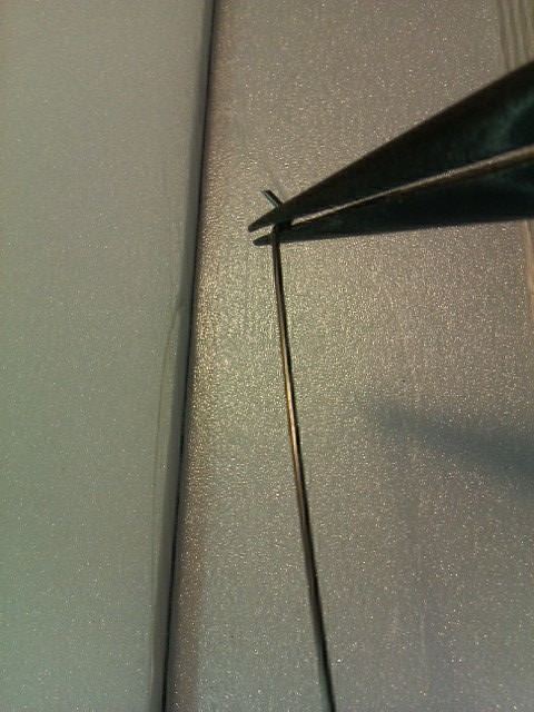

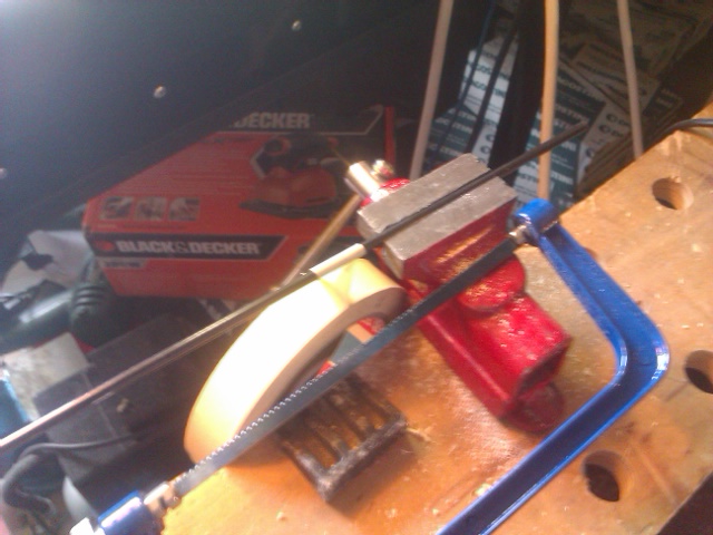

A questo punto taglio due pezzi di filo d'acciaio armonico da 1 mm e piego un solo lato a Z

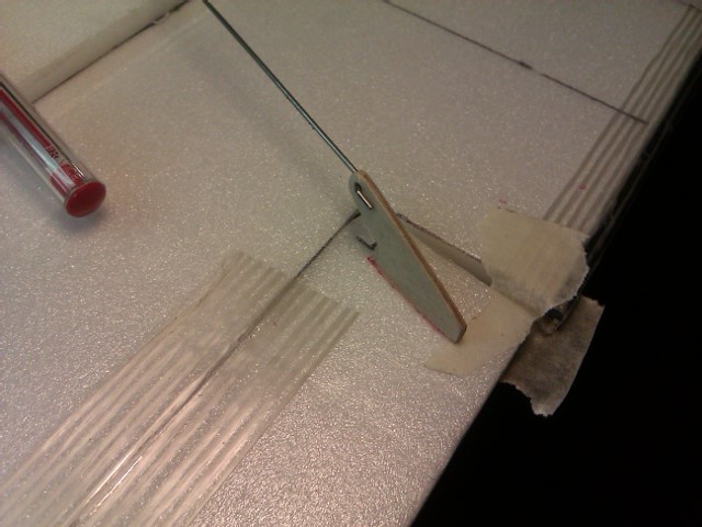

Fermo l'alettone con un pezzetto di nastro da carroziere e segno la posizione in cui fissare la squadretta all'alettone
quindi scavo la sede della squadretta
e incollo con epossidica 5 min.
Ripeto dall'altro lato e l'ala è finita.
