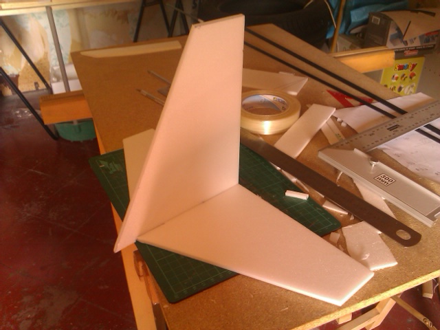

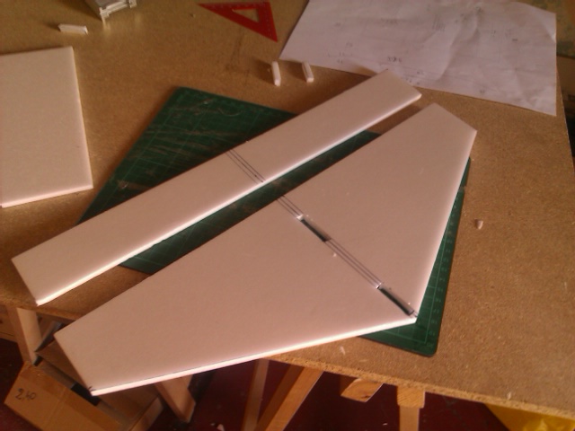

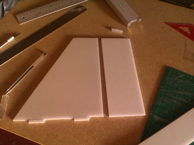

Bene, ho iniziato a tagliare il Depron.
Le linee sono molto semplici e disegno le parti direttamente con una penna a sfera.
Comincio con i piani di coda:
Facile e veloce.

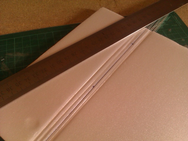

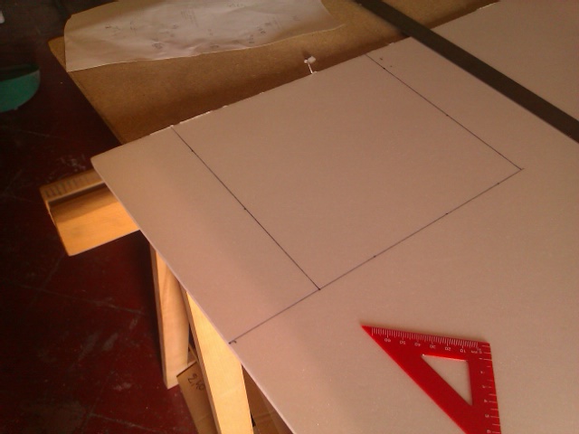

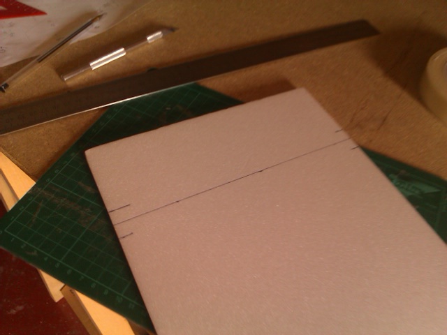

Passiamo all'ala. Il problema è la piegatura sul BE. Ho fatto un po' di prove: devo mettere del nastro fibrato da un lato e schiacciare il depron dall'altra parte con una riga, creando delle specie di scanalature. Ho verificato che ne servono 5, per una larghezza di circa 5cm affinché il materiale non si spezzi.
Inizio con le estremità alari, che andranno attaccate alla parte centrale con una decina di gradi di diedro. Essendo piuttosto corte la piegatura è più facile e intanto faccio esperienza.
Disegno la linea di piegatura anche sull'altro lato e faccio dei segni per posizionare il nastro fibrato in modo corretto.

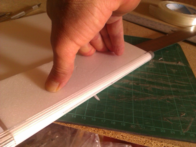

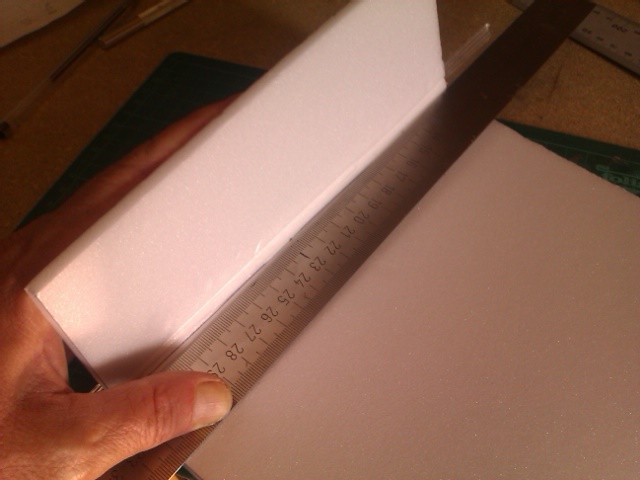

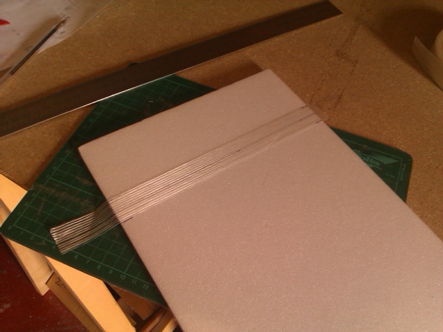

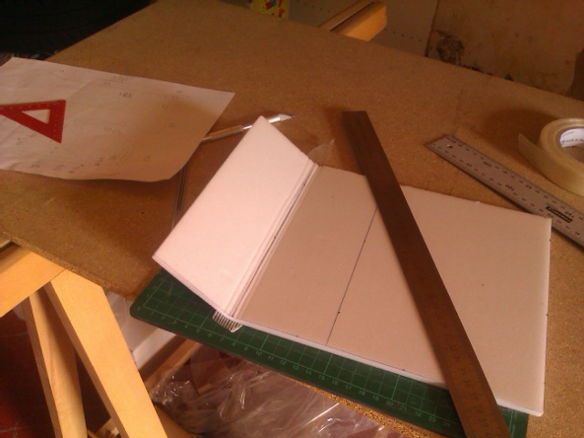

Applico il nastro poi giro il pezzo e con la riga pratico 5 scanalature.
Ci vuole forza. Sernto dei "crack" ma non importa.
comincio a piegare piano, aiutandomi con la riga.
Il BE sembra buono.
Bene, la prima parte difficile sembra superata.
