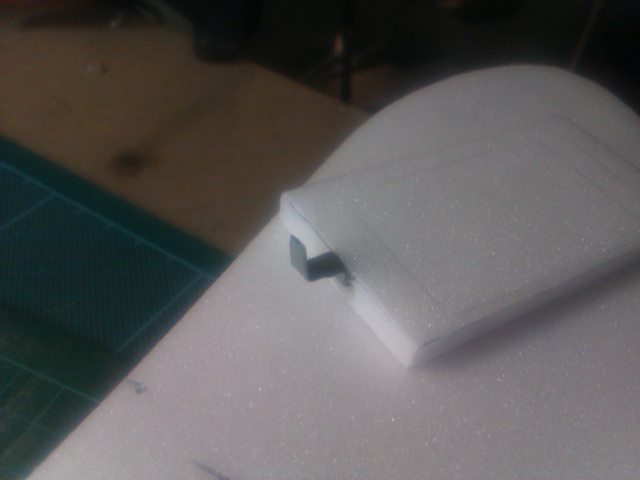

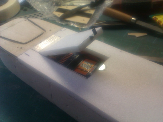

Non resta che preparare la "maniglia" e fissare lo sportello.

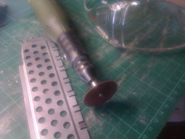

Con un disco abrasivo taglio una strisciolina di ferro dolce da un pezzo del "case" di un vecchio PC.
Ricordarsi di usare gli occhiali protettivi!
Piego la strisciolina a "Z". E' molto morbida e bastano una pinza e le dita.

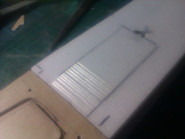

Faccio un taglio sullo spessore dello sportello, lo riempio di Uhu por e quindi infilio un lato della "maniglia". In questo caso ho infilato il pezzo subito, prima che la colla si seccasse, altrimenti poi diventava quasi impossibile.
La parte orizzontale della maniglia deve naturalmente essere a "filo" con la faccia superiore dello sportello.
Si inserisce perfettamente e il magnete ferma in modo saldo il pezzetto di ferro.
Un pezzo di nastro fibrato e la cerniera è fatta.
Funziona! Un altro passettino avanti...
