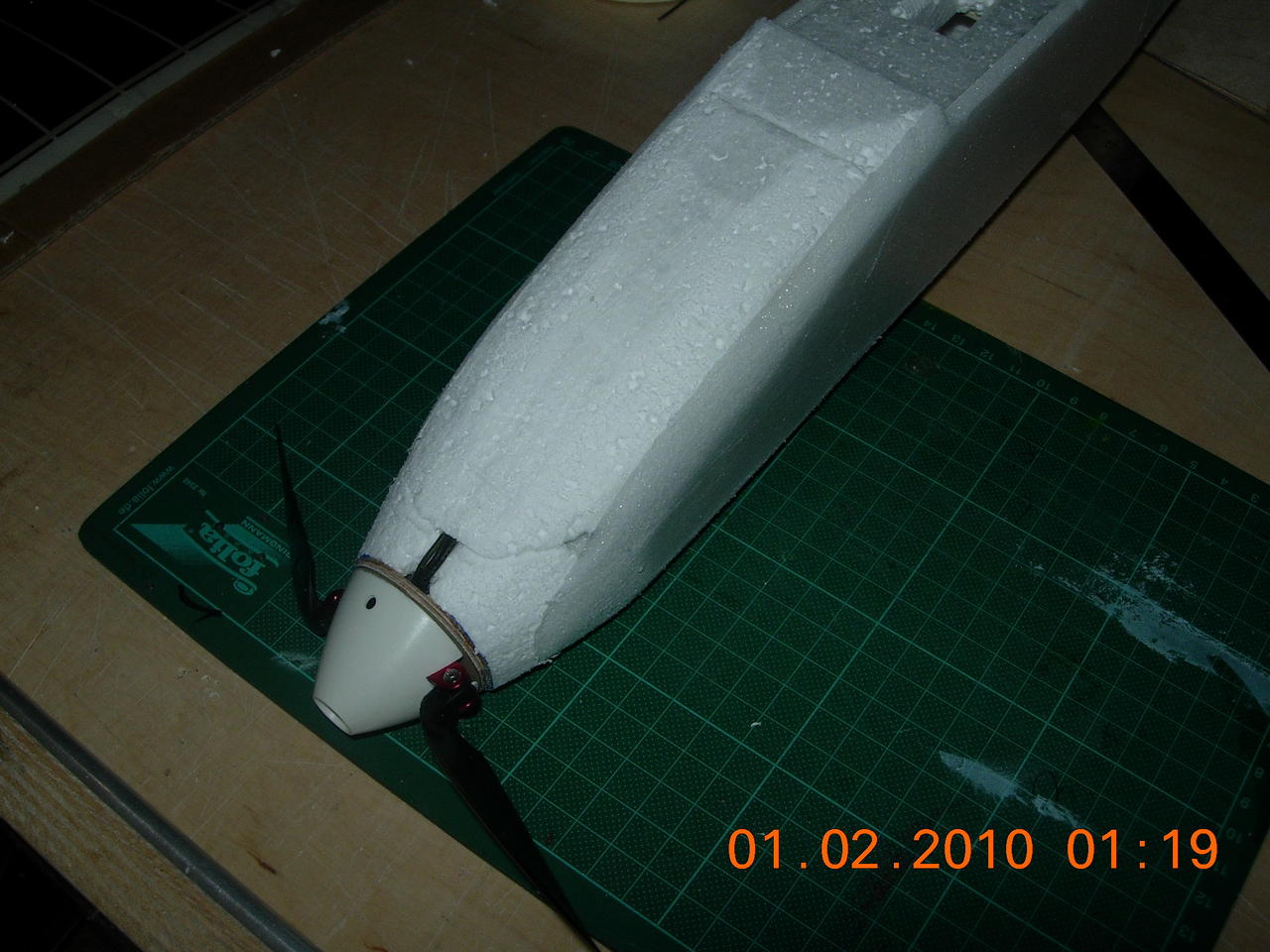

Ciao a tutti!
Dopo la costruzione del Guppy in depron (alimentata e stimolata dal build-log di Albyone), avevo voglia di farmi un motoaliantino leggero e trasportabile, veloce e facile da costruire e, come da titolo, gommoloso.
Quindi ho rapinato qualche idea di qua e di là e nè uscito un progettino che sulla carta dovrebbe andare...
Ora lo do in pasto a voi, un po' per condividerlo, un po' per raccogliere consigli e suggerimenti .
La realizzazione è mista in polistirolo espanso (non estruso) e depron con qualche rinforzo qua e là di carbonio, tiglio e compensato e, soprattutto, nastro adesivo fibrato .
Motorizzazione con un GWS 2205, elica pieghevole 7x4.3, reg. 18A, un HS55 per lo stabilizzatore, due servi alari da 3,7 gr.
AA 120 cm, peso stimato intorno ai 400 gr, ala in depron piegato con longherone in carbonio da 5 mm.
Per il momento il direzionale lo lascerei perdere per semplicità di costruzione: prima vedo come va senza e poi eventualmente lo aggiungo (il servo è già posizionato).
Il parafiamma è fatto con 2 pezzi di compensato da 1 mm accoppiati.
Allego un PDF dell'idea iniziale (che ha già subito alcune modifiche: AA e posizione dell'ala) e alcune foto dello stato di avanzamento attuale.
Non ne ho dei vari pezzi tagliati, perché ho deciso in corso d'opera di aprire il 3d.
Alberto

Altre foto dell'avanzamento lavori.
I rinforzi all'interno del pod sono in balsa 10x3 incollata con epossidica, mentre le 2 placche di compensato vicino ai servi serviranno per il fissaggio dell'ala mediante 2 viti in plastica (stile Guppy-Gummy).
Il rinvio dell'elevatore è fatto con un tubicino di carbonio da 2 mm, passato dentro un foro lungo tutto il trave di coda (posterò foto)
L'anima centrale in polistirolo l'ho tagliata con il filo a caldo da una lastra da 5 cm.
Stabilizzatore e deriva in depron da 6 mm.
Alberto

viene caruccio, ma sembra avere problemi strutturali...
sembra che le traversine interne di balsa arrivino fino ad un certo punto, poi si interrompono...? (nel senso che il motore come e' attaccato al resto della fusoliera ?..sembra annegato nel solo polistirolo..ed anche per un minimo d'aria di raffreddamento, sembra carentuccio..??
anche per il fissaggio alare che dicevi prima...sembra che alla fine sia il polistirolo a reggere tutto...?? forse ricoprendo in carta, per l'ala potrebbe andare...

io metterei un bel tondino in carbonio o legno
come rinforzo per il resto va quasi bene.....auguri
