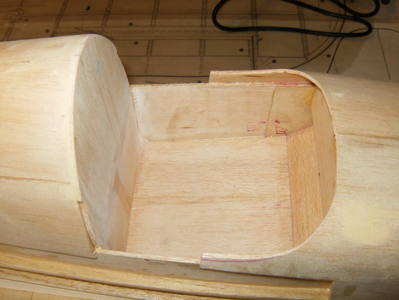

Grazie Batt...man... sempre molto disponibile.. diciamo che il modello mi piace sempre di più e quindi la voglia di proseguire aumenta giorno dopo giorno.. eh eh!
Cmq.. per il turapori... si stende a pennello vero, o a pistola? va diluito con qualche solvente?
Il colore che dici ho presente quale sia...so già dove recuperarlo..ma qanche quì volevo chiederti se bisogna se va a spruzzo o si vernicia a pennello...
Altra domandina... bisogna stendere uno strato di fondo subito dopo il turapori?
immagino che non sia necessario mettere anche un antimiscela alla fine visto che terrò la capottina chiusa...
Scusami per le numerose domande... ma sto cercando di far mente locale visto che non ho mai verniciato sul balsa finora...
Grazie lorenzo
Come procede la cabina del tuo Pitts?
Posta qualche foto assolutamete perchè il cockpit mi interessa parecchio a questo punto della costruzione... eh eh !

Allora, andiamo con ordine.
All' interno dell' abitacolo prima aiutati con un pò di stucco francese, quello bianco all' acqua, carteggi, (come puoi dato il poco spazio) e poi col pennellino dai un paio di mani di turapori che devi diluire con diluente alla nitro,
poi leggermente carteggi ancora come puoi.
Per quanta riguarda la vernice, dato che parliamo dell' abitacolo, devi sempre usare il pennellino, col quale vai a colorare tutti i particolari.
Non è necessario stendere del fondo, anche perchè fare una superficie a specchio non sarebbe neanche realistica.
Come hai già detto, l' antimiscela nell' abitacolo non ha senso...
Non scusarti per le domande... il forum serve a questo!
Per quanta riguarda il Pitts stò andando a rilento anche perchè mi sono dedicato ad altri modelli che avevano bisogno di manutenzione, stò cambiando i carrelli ad un P40, la naca motore ad un biplano, ecc.
ciao.

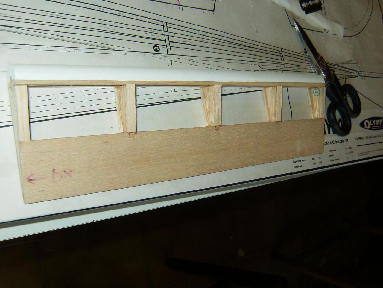

Eccovi le ultime... come potete vedere gl'alettoni li ho solamente staccati dalle ali... quindi per questa settimana cercherò di assemblarli.. dopodichè dovrò acquistare il solartex prima di unirli alle ali perchè ci son delle parti in testa all'alettone che son impossibili da raggiungere con il ferro caldo se l'alettone è già montato. Quindi rivesto parzialmente in solartex prima di posizionarlo...
Nel frattempo ho acquistato anche il servo dell'ala... un hytech da 5.5 Kg di forza... ricevente 5 canali sempre hytech alimentato da batterie 5 celle 1600 mah... credo dovrebbe bastare voi che ne dite? alla fine ho solamente 4 servi da far girare...

... Allora per prima cosa una volta ritagliati gl'alettoni dall'ala ho proceduto alla loro costruzione... come colla ho utilizzato sempre l'alficatica anche se a dire il vero ultimamente sono un pochino a corto quindi utlizzo anche la classica colla da falegname... la costruzione degli alettoni non ha portato grandi problemi anche se di tempo se ne portato via parecchio... eccovi alcune foto...

Come potete vedere dalle ultime tre foto lo step successivo è stato incollare con abbondande colla epoxy 30 min le flangette in alluminio alle semi centine in betulla da due millimetri all'interno delle quali ruota il perno che sorregge l'alettone... piccolo appunto: a questo punto ho trovato qualche difficoltà nel posizionare correttamente in asse le due flangette... diciamo che c'ho perso qualche ora ma alla fine il lavoro è venuto molto bene... ah dimenticavo...prima di posizionare l'alettone sullo scanso dell'ala è necessario interporre tra alettone e centina una ranella distanziatrice.
Una volta asciutta l'epoxy sulla flangetta si passa ad incollare sempre con abbondante epossidica i perni all'alettone..
