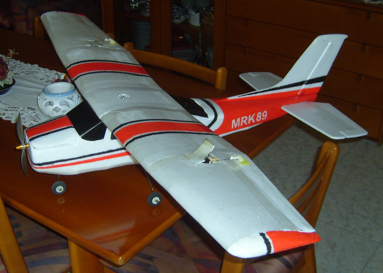

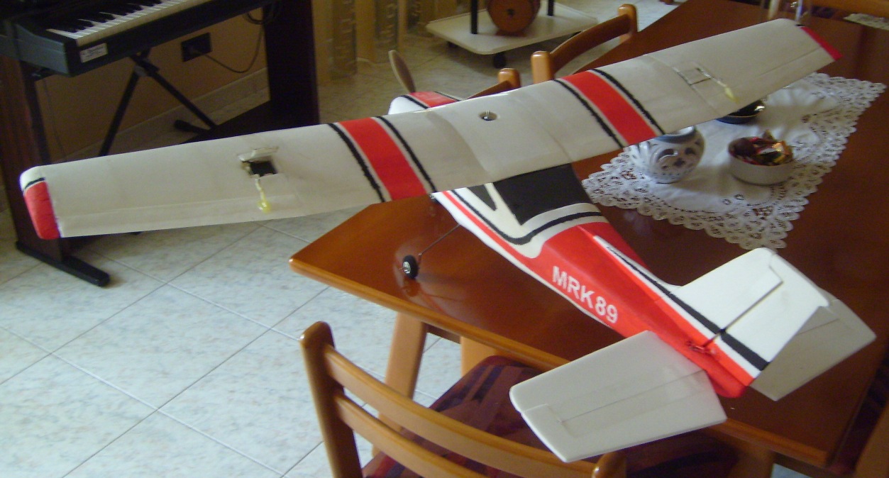

Guarda, questo è il mio....
La foto è fatta con il cellulare.
La prima è stata colorata al PC tanto per avere un'idea di come dovrebbe venire.
Peso ODV : 900 g c.ca
Apertura alare : 1.30 m
lunghezza : 1 m c.ca
cerco progetto di un trainer in depron-cessna-mrk89.jpg   cerco progetto di un trainer in depron-cessna-mrk89-2-.jpg

Originalmente inviato da Mrk89 Visualizza messaggio
mi potresti dare il progetto costruttivo?che motorizzazione hai utilizzato?
diodo non è collegato   Rispondi citando
Vecchio 23 marzo 09, 00:32   #5 (permalink)  Top
L'avatar di Mrk89
Data registr.: 29-05-2006
Residenza: Catania
Messaggi: 2.933
Originalmente inviato da diodo Visualizza messaggio
Motore: 2215/25 ( la prima scheda tecnica che ho trovato ) Modellfun.com - BL2215
Elica: 9x6 APC
Regolatore: 30A
Batteria: 2400 mAh 15C
Il modello è un galleggione, si riesce a farlo pesare addirittura 730g....io l'ho "zavorrato" mettendo il pacco batteria più grosso e rinforzandolo.
Dopo la prima versione, ( questo è il secondo che ho fatto ) l'ho zavorrato perchè appunto aveva un carico alare troppo basso, infatti bastava poco vento a farlo barcollare.
Ora va molto meglio.
Per il progetto mandami la tua mail in MP, domani sera te lo invio.

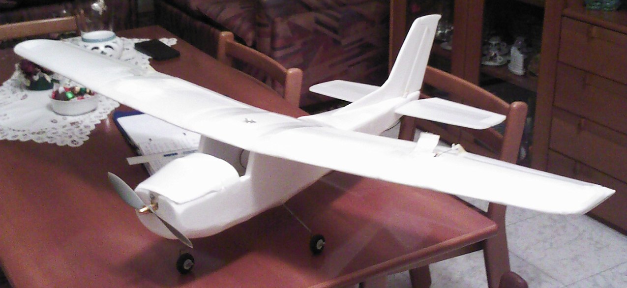

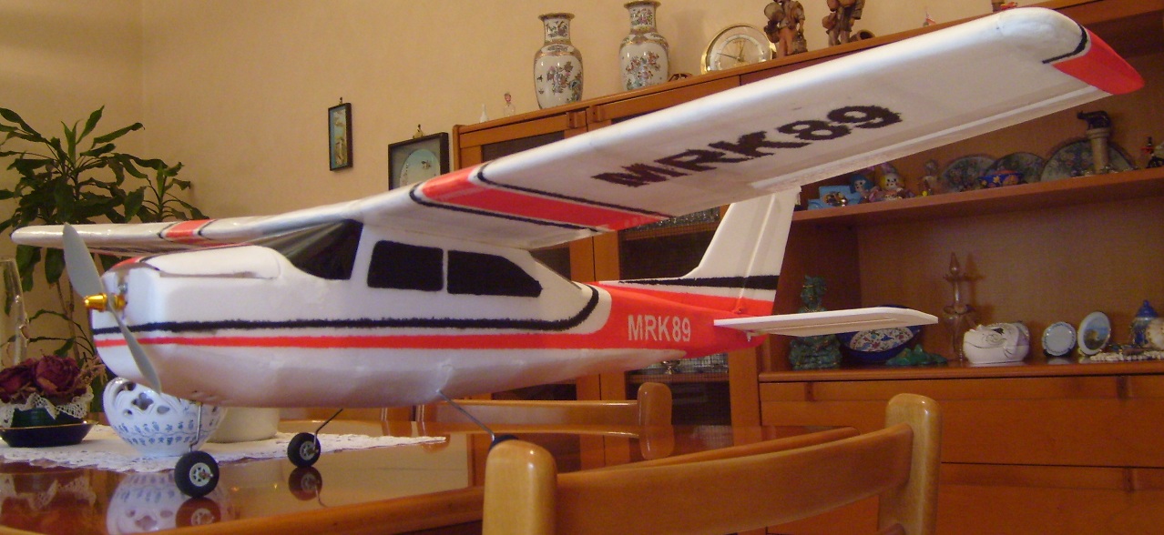

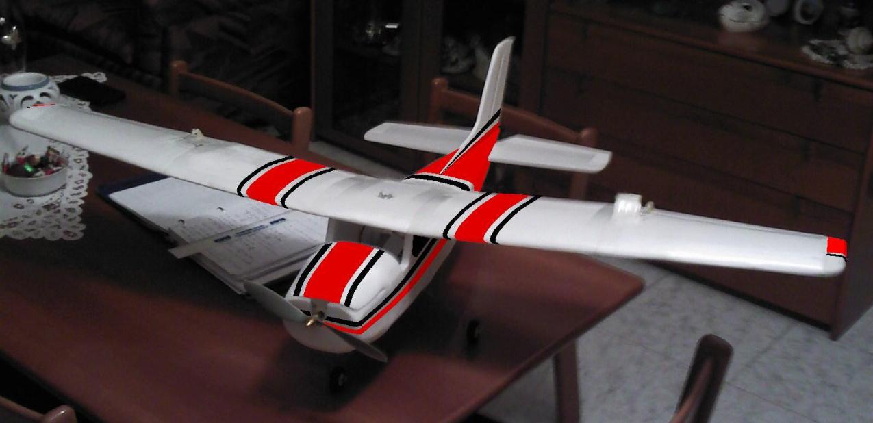

Eccolo finito....
Peccato per le sbavature di colore che sono passate sotto il nastro... me l'hanno rovinato tutto!!
