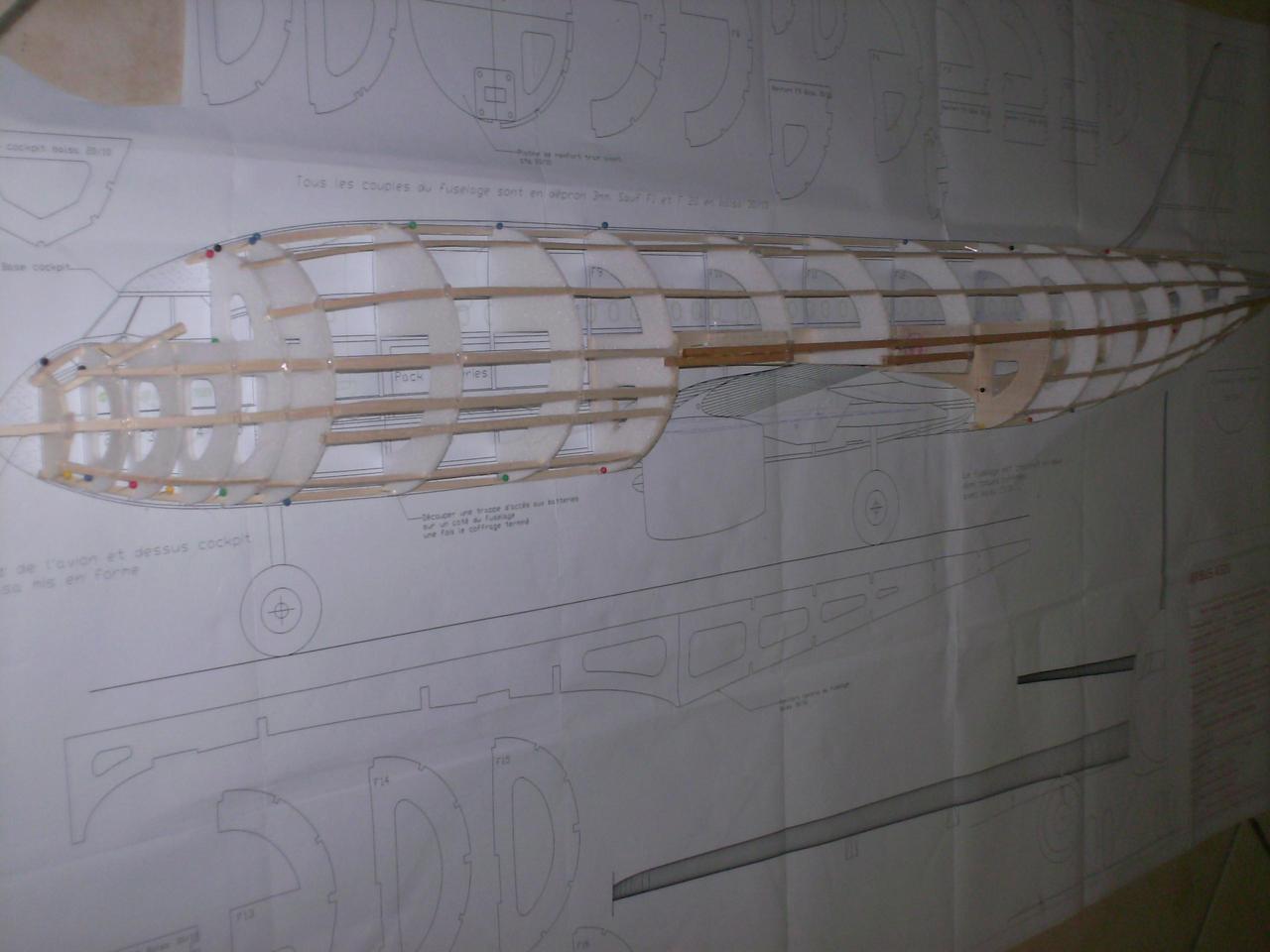

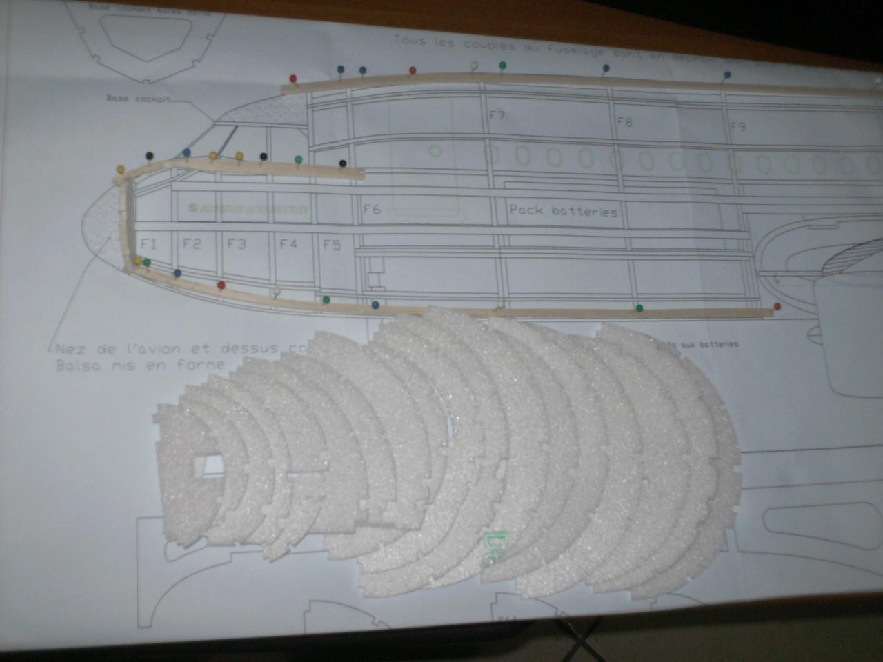

Dopo svariato tempo di tentennamenti e pensieri mi sono deciso ad iniziare l'Airbus A320 della Aerosquare.
Tale scelta è scaturita da più fattori tra cui:
- sono particolarmente amante di tutti i liners e delle loro strutture
- è maestoso come progetto
- è originale in quanto non ci sono molto costruzioni a riguardo
Naturalmente queste sono considerazioni personali e potranno non trovare corrispondenza nelle vostre idee, ma vi chiedo di contribuire con consigli e suggerimenti alla costruzione di questo magnifico aereo, che a differenza da questo presentato dai francesi sarà motorizzato con 2 ventole. Anche perchè avrete sicuramente molto più esperienza di me nella costruzioni di aerei.
Vi posto lo stato dei lavori (a regola d'arte è un parolone che mi astengo di scrivere )
Come saprete questo progetto parte dall'idea di costruzione di due gusci separati quindi adesso passo all'altro, ma vi avverto che non sono così veloce come alcuni progetti in esecuzione in questa sezione
Ciao TCAF
Costruzione Airbus A320 Aerosquare-1.jpg   Costruzione Airbus A320 Aerosquare-2.jpg   Costruzione Airbus A320 Aerosquare-3.jpg

complimenti per la scelta del modello, molto elegante, sinceramente pero' qualche rodinata in balsa leggero l'avrei messa... soprattutto in corrispondenza delle ali e del carrello le avrei fatte in compensato e/o a panino cp avio da 0,8mm e balsa e cp avio da 0,8..
giusto per avere qualche punto dove sopprtare i carichi maggiori....
per il resto rimani leggero in coda, visto che metterai motori e batterie e regolatori dietro.. meglio non appesantire troppo in quella zona..
Forse non si vede dalle foto ma proprio in quella zona (da f9 ad f13) è previsto un rinforzo in balsa di 3 mm da incollare al comune pezzo di depron da altrettanti 3 mm.
A dire la verità stavo pensando di utilizzare questa parte come "bozza di prova" e fare le fusioliere interamente in balsa da 3mm e nei punti dove è previsto unire 2 pezzi da 3 mm farne uno solo di 6mm, anche perchè la differenza di peso è davvero esigua (provata con un pezzo medio) a discapito di un grado di resistenza meno alto

Stò per ultimare il secondo guscio della fusiolera e come preannunciato ho rifatto tutto completamente in balsa.
Rispetto al guscio in depron che pesa 75 g, con la balsa arrivo a 86 (87 l'altra ) con una differenza di 11 g per guscio quindi 22 in totale, non male per una maggiore resistenza all'intera struttura.
Adesso dovrei ricoprire di balsa di 1.5 i due fianchi della fusiolera e volevo sapere alcune cose:
1. posso usare la colla UHU por per incollare la balsa alla fuso
2. durante la torsione della balsa attorno alla fuso mi trovo con lo spigolo inclinato rispetto al piano su cui è appoggiato, conviene tagliarlo in modo da mettere un altro foglio sempre parallelo al primo oppure conviene sagomare quest'ultimo all'inclinazione del foglio ricevuto dalla forma della fusoliera
3. ci sono particolari accorgimenti che debbo osservare per questo passaggio
Ringrazio per i consigli e/o suggerimenti

io la rivestirei a strisce da 1 1,5 cm , tipo fasciame navale, perche e' dura piegare un intero foglio, senza che questo tiri e svergoli la fusoliera, anche se potresti provare a mettere il balsa a mollo nell'acqua calda e ammoniaca, avvolgerlo su un tubo di diametro simile e lasciarlo asciugare, cosi ne prende già una forma simile, piu' facilmente adattabile..
le giunture le potresti anche fare prima, incollando di taglio due tavolette... oppure fai in modo che le giunzioni siano a cavallo con qualche correntino..
