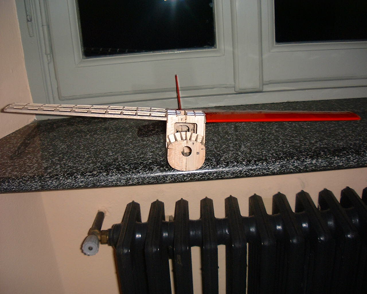

ciao volevo alcune dritte sul mio Cesna che sto costruendo e di cui vi mando le foto:
1. che motore elettrico mi consigliate? (lo speed 400 puo andare bene? il peso sicuramente non super il mezzo chilo essendo in balsa e ricoperto in oracover)
2. che tipo di servi uso? e quanti? e soprattutto dove li posiziono?
3. come faccio a stabilire il baricentro dell'aereo?
un'altra curiosità: volevo sapere se era possbile possedere un solo radio comando per i vari modelli che posseggo (aereo, elicottero e barca a vela) per non avere in casa una collezione infinita.
volevo uno di 7 canali da spendere circa 250 euro o anche meno.
Aspetto suggerimenti e critiche
Grazie mille
Il conte
[attachmentid=4565] [attachmentid=4566] [attachmentid=4567]
[attachmentid=4568] [attachmentid=4569] [attachmentid=4570]
[attachmentid=4571] [attachmentid=4572] [attachmentid=4573]
[attachmentid=4574] [attachmentid=4575]
Ciao Conte, bello! anzi molto bello!!!
misure?
Pepitos

Ciao Pepitos, grazie per il bello spero anche che voli.....
le misure sono 61cm di ala per 45 muso incluso.
devo montare anche i carrelli e ricoprirlo di oracover, ma prima volevo sapere dove fare gli alettoni in coda o sull'ala? e poi il timone.
ciao e grazie
il conte

che è per caso quello della guillow?
per le misure che hai segnalato comunque il peso e il motore che supponevi è decisamente troppo...
con un modello del genere penso che il peso totale non debba superare i 180 grammi...io userei un motore ips della gws e 2 lipo...
Grazie Matteo, l'hai beccato si è un cesna 150 della guillow, grazie per la dritta del motore, e per i servi quanti e che tipo?

io visto il modello userei solo timone e profondità...quindi prenderei 2 servi da 4 grammi...io della guillow ho costruito l'arrow..il mio avatar e stavo sui 180 grammi...com ips 6 celle nicad 110 mah, radio rex 5, regolatore da 8 amp(da 5 grammi) e 2 servi da 8-9 grammi...
calcola però che per avere la sufficiente portanza l'ala ha avuto bisogno di un consistente angolo d'incidenza...con i pro e i contro del caso...
