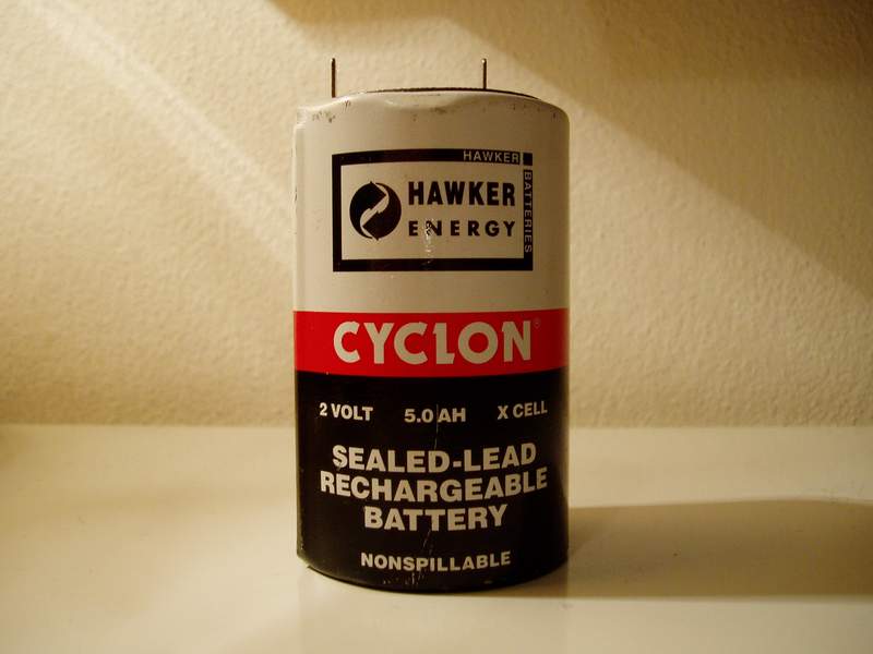

Volevo sapere se per accendere i motori a benzina (io posseggo un O.S. da 6.5cc) si deve usare per forza una batteria come quella della foto o è possibile usare anche una batteria della macchina collegandoci magari un potenziometro (eventualmente di che tipo?)
I dati di targa per accendere la candeletta devono essere gli stessi della batteria (2 Volt e 5.0AH) o possono cambiare?
Che tipo di caricabatterie devo usare per la batteria della foto ? (quale vattaggio e amperaggio?)
Grazie a tutti!!

Credo che per motore a benzina intendi un motore a miscela glow (che tutto ha dentro fuorchè la benzina). In questo caso puoi usare anche un singolo elemento NiCd 1.2 V da 1700mAh in sù.
Molto comode sono le pipette tascabili che ti evitano il fastidio dei cavetti:
http://www.jonathan.it/ita/ita_priv/produc...zatura&scat1=Da campo&scat2=Accensione&allCat=1
Quel tipo di batteria che hai indicato lo puoi ricaricare con un alimentatore a 2V e circa 500mAh (1/10 C).

Puoi anche usare una batteria a 12V tipo quelle usate per gli antifurti con un circuito per avere i 2V necessari per la candela.
Credo che in questo sito nella sezione elettronica ci siano un circuito per questo scopo, se non lo trovi guarda qua:
http://www.uoguelph.ca/~antoon/gadgets/glow.htm
Eviterei quelle pipette con batteria incorporata, il rischio che finiscano nell'elica è alto.

Per usare la batteria a 12V devi usare un circuito che regoli la corrente, circa 3A, e non va bene un comune potenziometro che oltre a friggere, ti brucia pure la candela.
Come ti ha suggerito ZioZoppo, puoi usare anche una comunne batteria Ni-Cd da 1700 in su.
Le pipette con batteria suno + comode ed il rischio che finisca nell'elica è nettamente inferiore al rischio che ci finisca il filo di quelle classiche.

ricordo che mettevo in serie una lampada da auto nella 12 volts, ma nn è il caso usa la batteria a 2 volts che hai, comunque è chiaro che nn hai messo in moto un motore, ti garantisco che da solo non caverai un ragno da un buco, oltre al rischio di mozzarti un dito, fatti assistere da un modellista esperto!!
