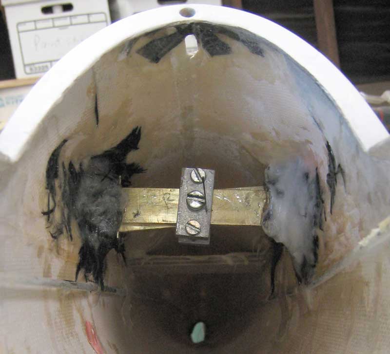

Forse ho capito male, ma il sistema delle due baionette a cui si riferisce Massimo viene usato dalla notte dei tempi ed è affidabile. Non c'è nulla di piegato.
Qui una foto. Il morsetto serve per tenere unite le ali.
MicheTN non è collegato   Rispondi citando
