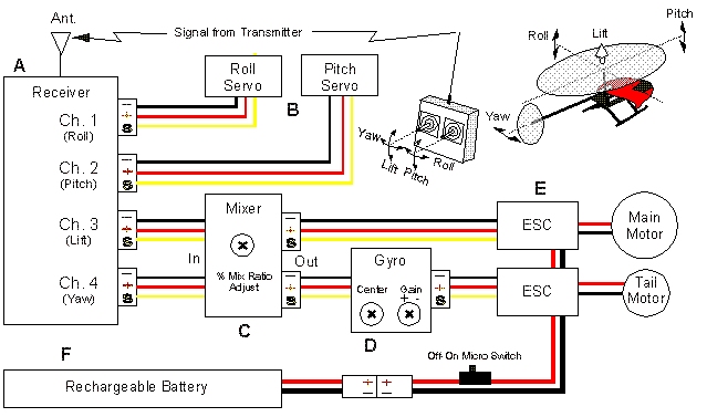

in teoria sarebbe fattibile,ma..... c'è una difficoltà, che se hai pazienza e confidenza con programmazione delle miscelazioni della eclipse, puoi superare: si tratta della miscelazione fra i giri del rotore principale (ch 3) e il motore di coda (ch4) attraverando il gyro, che nella rx originale sono miscelati dalla stessa.
C'è da perderci un pò di tempo e mantenere la calma ....ma si può fare.

ma, acquistando il modulo e la rx , ti basta prendere un giro (il più piccolo possibile, io mi sono trovato bene con il telebee 400) e due esc per motori a spazzole, uno da 15 A per il main motor ed uno da 7-8 A per il motorino di coda.
Per aiutarti uno schizzo dei collegamenti.
