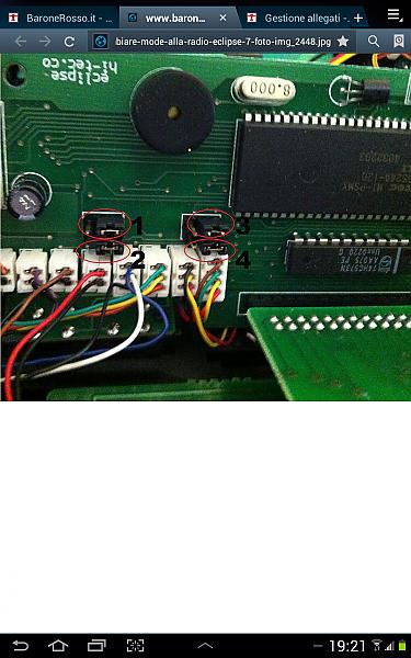

NON BISOGNA ASSOLUTAMENTE SPOSTARE LE SPINETTE DEI COMANDI(anche perchè i cavi non ci arriverebbero) ma seguire quanto segue.
1.Svitare le 6 viti nere sul retro della radio ed aprirla.
2.Svitare le viti nere che tengono bloccato il circuito elettronico principale(più grosso).
3.Identificare i jumpers(ponticelli) sul retro del circuito principale.
A questo punto troverete 2 jumpers nella parte sinistra e 2 jumpers leggermente spostati verso il centro.
4. spostare tuttii jumpers situati nella posizione opposta a come sono.
es.Se siete in mode 2 probabilmente i jumpers sono a sx se siete in mode 1 probabilmente sono a destra quindi invertirli per cambiare mode.
La parte intelligente della radio a questo punto sarà stata impostata nel mode desiderato.

Ciao red line, allora per quanto riguarda i canali 5,6 e 7 il cambio mode non li modifica.
infatti il 5 rimane uno switch e 6 e 7 rimangono i due potenziometri vr1 e vr2.

Ciao a tutti, dopo un bel pò riprendo a svolicchiare ho iniziato qualche hanno fà ma per svariati fattori ho smesso quasi subito e usavo questa radio in mode1 . Ora ho ricomiciato con il nano cpx e ho scoperto che preferisco il mode 2, non sono pratico di elettronica ma ho manualità e pazienza. Ho provato a smontare la radio ma non capisco come devo invertire i ponticelli. Qualcuno può aiutarmi? Grazie

http://www.baronerosso.it/forum/radi...se-7-foto.html
Questi sono i ponticelli? Come vanno invertiti?
1 con 3 e 2 con 4?
