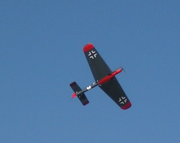

a scoppio o elettrico ?
perchè se a scoppio ti confermo quanto ti hanno detto poco sopra,
se invece ti orienti verso l'elettrico credo che impostando una ricerca per "profile 400" o "combat elettrico" ti dovrebbe dare risultati a iosa, perfino troppi.
In ogni caso esiste la possibilità di di costruire un combat elettrico della categoria "profile" che abbia caratteristiche di volo impostate sulla docilità e facilità di gestione. (però risulta anche meno divertente !)

we.....Darten...
Come vola l'Helldiver?
L'ho fatto anche io ed è pronto per il collaudo, ma ho un po' paura, soprattutto non so dove mettere il CG!!! qualche consiglio?

Ciao, il mio, dopo aver fatto il giro di alcuni amici iniziandoli all'esperienza, l'ho smantellato perché servivano le frattaglie (da noi chiamate fresciura) per altri progetti!
Comunque ancora 3 esemplari continuano a volare.
Il motivo di questa longevità è che possiede una stabilità intrinseca che a guardare il corto braccio di leva della coda non gli daresti.
sarà il fatto che l'ala media è più stabile dell'ala bassa, sarà che la fusoliera lavora come deriva, comunque è sempre stato moooolto stabile e perdona tanti errori.
Per quanto concerne il centraggio direi che dipende dal profilo che hai scelto (in minima parte) e dal tipo di volo che vuoi fargli fare.
Io ho utilizzato il Ritz 2-30-10 e lo ho bilangiato al 25% della corda media per i primi lanci.
Ho progressivamente arretratro il CG fino al 33% in cofigurazione liscia (senza nastro in coda ) ottenendo un volo estremamente reattivo ma piuttosto critico specie nelle virate secche, dove tendeva fastidiosamente ad avvitarsi.
invece con la coda da combattimento (10 metri di nastro di carta crespa da 1,5 cm) acquisisce una buona stabilità.
A proposito, i miei non avevano diedro (assemblate le ali sul dorso e basta).
