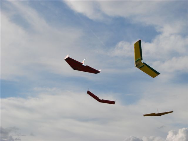

un bel (?!) tuttala,
magari sul metro e trenta di apertura alare,
magari di polipropilene (EPP),
magari motorizzabile facilmente in maniera estemporanea,
magari per le giornate del cosiddetto "vento a sfavore" trovare un altro pendio no ?,
modello che se centrato correttamente (avanti) può volare da pacioccone,
ma anche (arretrando un po' il centraggio) volare aggressivo e divertente,
praticamente indistruttibile (o per lo meno ti ci devi impegnare).
Beh ! noi nel gruppo ne abbiamo una decina, oltre a modelli ben più titolati e sofisticati, ma alla fine ci divertiamo come bambini assatanati proprio con i tuttala.

Suggerimenti non male, anche se il tuttala così a prima vista non mi entusiasma eccessivamente. Altro pendio: non è così banale, qua a Genova gli spazi sono pochi e generalmente verso mare, quindi quando c'è tramontana è un problema. Fortunatamente la tramontana è meno frequente dello scirocco.
