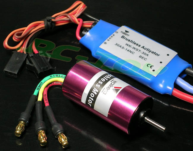

Chiedo al forum un consiglio sull' installazione di un nuovo motore sul Mio Easy Glider Elettric.
secondo Voi questo motore può andare Bene?
Brand New Walkera Brushless motor 180 KV: 3200 ?
Brushless Motor specifications:
Very powerful Brushless Motor 180 ~!!!
Working Voltage : 6-18V
Speed Constant : 3200RPM/V
Hollow holding current : ?1A
Impend-dance : 87m?
Dimension : ?20 X 40mm
Diameter of axes : ?2.3mm
Diameter:20.0mm
Length:47.5mm
Length of axes : 13.5mm
Installation bore depth : 3.5mm
Weight : 65g
(30A speed Controlle)for brushless motor
Grazie !!!!

Con quel KV così alto, lo puoi utilizzare solo se riesci a montarlo sul riduttore originale; in diretta non va bene.
Avrai qualche problemino con il pignone, per via del diametro dell'asse motore che è leggermente più grosso.
Ciao, Piero.

Comunque lo monterei usando il riduttore originale !!!

Considerando che i brushless hanno tre fili e quel regolatore ne ha solo due, penso proprio che non vada bene!

Prenditi uno di quei motori a cassa rotante che montano le 8x4 o 9x4. Perfetti per l'easy glider e non molto più costosi di uno speed 600!!

Io ci ho montato l'align ad 1000kV e va molto bene.

Io ci ho montato un Hacker cassa rotante A30/26 con una 10x4,7 s e forse ho esagerato un pò perchè se lo porta su in candela. Comunque l'aliante è talmente sano che ci puoi mettere quello che vuoi...!!! Ciao!
