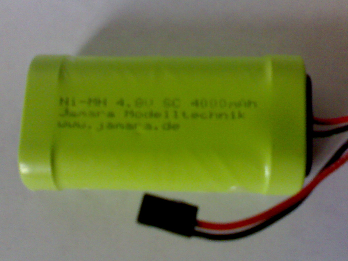

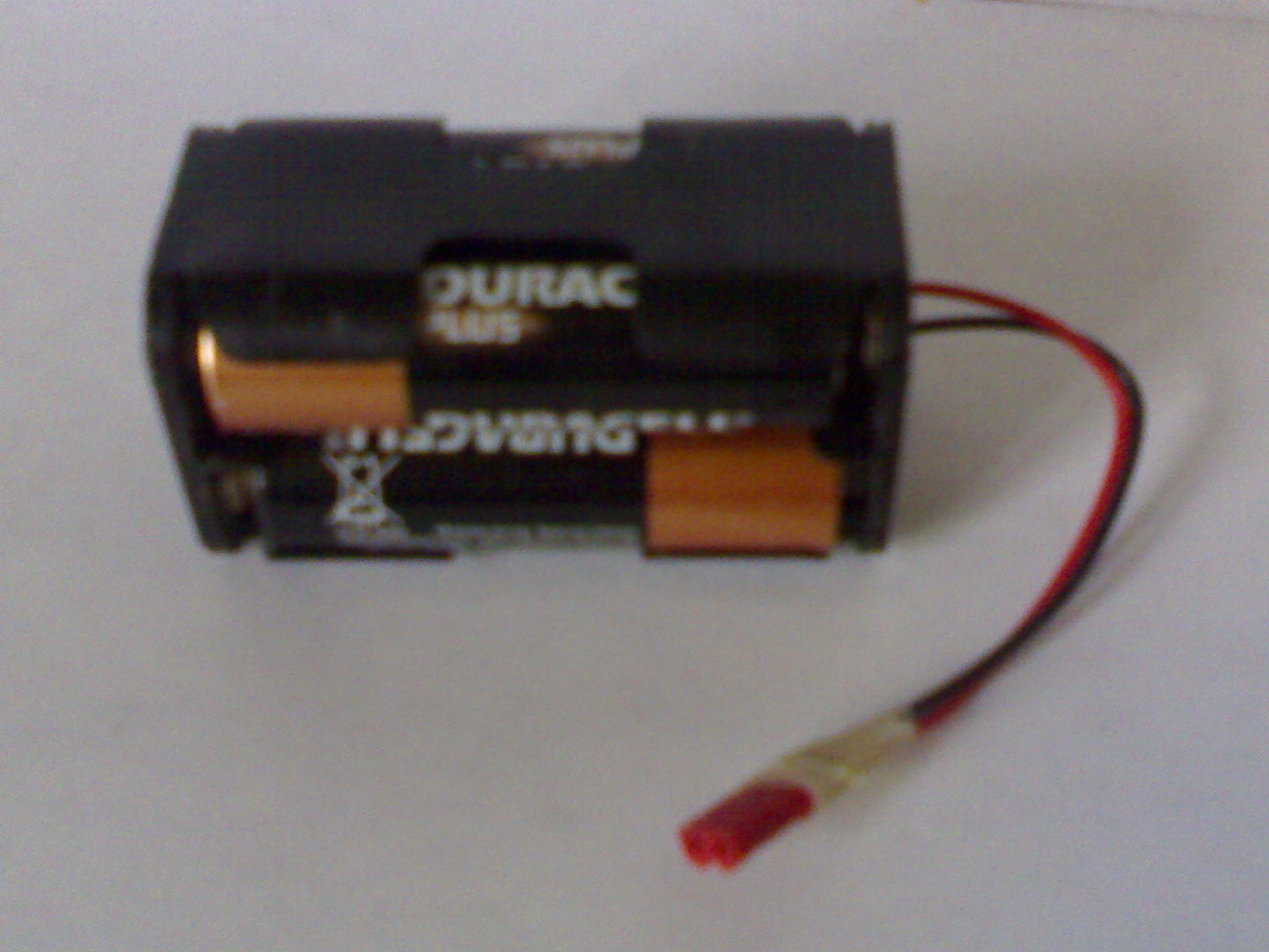

ciao a tutti ho questo air trainer 46 ma mi hanno dato anche una batteria che mi hanno detto che serve per i servi però non so dove metterla perchè l' allaccio dell' interrutore è diverso Non so dove mettere questa batteria.-19032009106.jpg pero io ho usato questo Non so dove mettere questa batteria.-19032009107.jpg secondo voi quale va bene? perche uno si collega ( la seconda immagine ) e l' altro no

Ciao,
i due pacchi batteria servono per alimentare la ricevente e i servi. Devi mettere il connettore in uno dei canali liberi che hai....i due pacchi sono identici come voltaggio. I connettori sono differenti ma vanno bene entrambi. Controlla solo di inserire le polarità giuste.

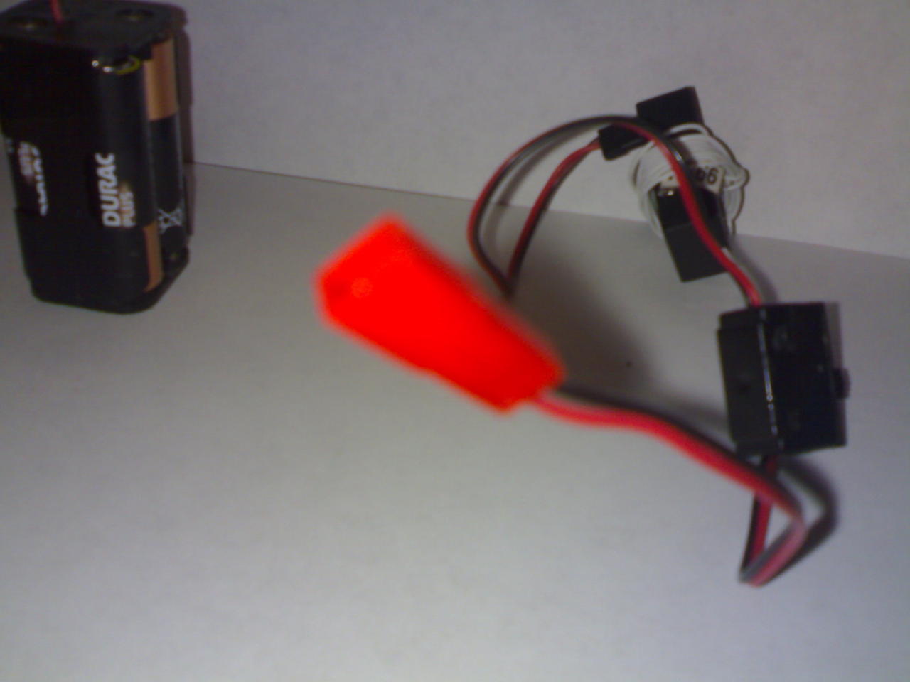

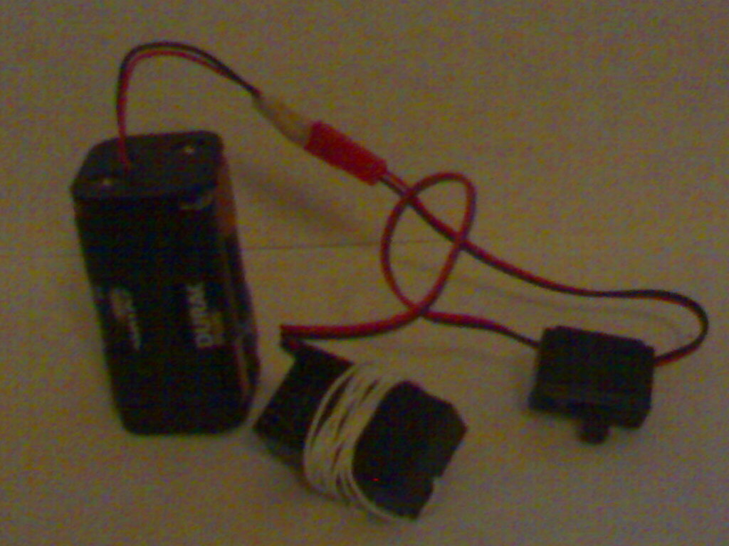

ciao a me monta solo questo Non so dove mettere questa batteria.-19032009107.jpg ecco come va Non so dove mettere questa batteria.-19032009108.jpg e ora ti faccio vedere l' allaccio Non so dove mettere questa batteria.-19032009109.jpg sai io quella batteria 'l' ho usata solo per bilanciare l' aereo ora non c'è lo piu ne devo comprare un altro

Originalmente inviato da p-51 d m Visualizza messaggio
ciao a tutti ho questo air trainer 46 ma mi hanno dato anche una batteria che mi hanno detto che serve per i servi però non so dove metterla perchè l' allaccio dell' interrutore è diverso Allegato 99522 pero io ho usato questo Allegato 99523 secondo voi quale va bene? perche uno si collega ( la seconda immagine ) e l' altro no
Dalla tua domanda e dalla sezione in cui l'hai fatta presumo tu sia un principiante.
I pacchi batterie come quelli nelle tue foto servono per alimentare la ricevente ed i servocomandi posti all'interno del tuo modello, cioe' le componenti elettroniche indispensabili per il suo controllo in volo.
Il primo pacco batterie e'composto da elementi ricaricabili e presenta un connettore di tipo JR maschio, qui vedi la foto sia del maschio che della femmina.
I servocomandi hanno lo stesso tipo di connettore. Queste spinette vanno inserite nella ricevente nell'ordine corretto. La ricevente puo' avere un ingresso specifico per la batteria, nel caso questo ingresso non sia presente lo spinotto del pacco batterie va inserito in una delle prese lasciate libere dai servocomandi.
Il secondo e' un porta batterie per elementi "usa e getta" di tipo alcalino, e presenta un connettore JST (maschio) anche detto BEC analogo a questo.
Normalmente questi connettori sono usati nei pacchi batteria LiPo fino a 1000mA che alimentano i regolatori per motori elettrici.
Il tuo modello per caso e' l' Airtrainer 46 Jamara? JAMARA Modelltechnik - THE OVERNEXT GENERATION
Se ho indovinato si tratta di un modello trainer (da addestramento) con motore a scoppio e non elettrico.
Quando dici che il secondo connettore (JST) si collega non dici a cosa, non credo proprio alla ricevente.
Comunque tieni presente che il pacco che "DEVI" usare e' il primo, il secondo non e' idoneo ed e' potenzialmente pericoloso perche' una batteria potrebbe fare falso contatto o peggio sfilarsi e il modello una volta divenuto incontrollabile sarebbe pericoloso come un proiettile vagante.
Probabilmente ti avranno fornito anche un interruttore per il modello come questo. In questo caso lo spinotto del pacco batteria va collegato alla femmina dell'interruttore mentre poi lo spinotto maschio di quest'ultimo va inserito nella ricevente.
Ricordati che il tuo modello non e' un giocattolo ed e' potenzialmente pericoloso per te e per gli altri per cui va usato con le opportune cautele.
Se non hai esperienza ti consiglio vivamente di non tentare da solo ma di recarti presso un campo di volo per aeromodelli dove potrai trovare gente disposta ad aiutarti e a darti gli opportuni consigli. Eviterai la frustrazione di rompere subito il tuo modello e di abbandonare questo splendido hobby pensando che non sia per te, ed inoltre conoscerai gente simpatica con cui condividere il tuo hobby in allegria.
Ciao, Fabio

ciao a me monta solo questo Allegato 99546 ecco come va Allegato 99547 e ora ti faccio vedere l' allaccio Allegato 99548 sai io quella batteria 'l' ho usata solo per bilanciare l' aereo ora non c'è lo piu ne devo comprare un altro
Vedo solo ora che hai un interruttore con spinotti misti.
Cambia interruttore con uno che abbia 2 spinette JR e dotati di un pacco batterie ricaricabili per ricevente come quello giallo che hai inserito nel tuo primo post. Naturalmente dovrai avere anche un carica batteria idoneo a ricaricarle.
Ti rinnovo l'invito a farti aiutare nei primi voli da gente "esperta".
Non tentare da solo!!!
Ciao, Fabio
