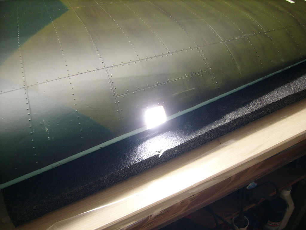

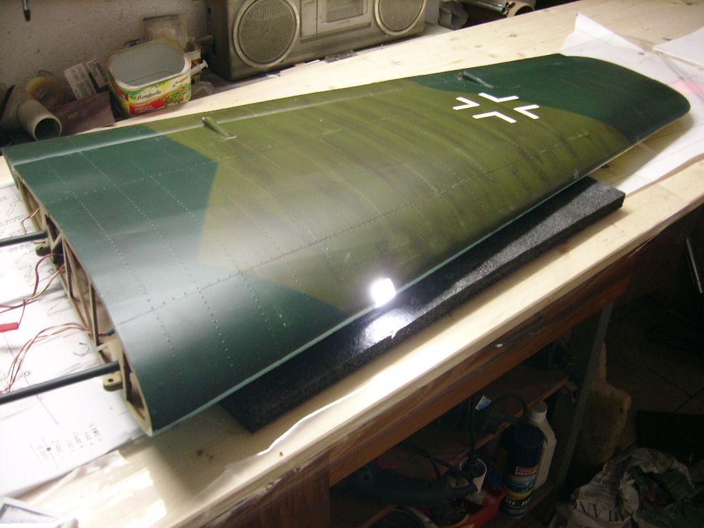

Oggi ho completato la stesura del trasparente su tutto il modello.
https://i.postimg.cc/FRVd8dNb/SSA59068.jpg
Con questo tempo secco mi sono bastate 4 ore di verniciatura: dopo cinque minuti la vernice era già fuori polvere. Meglio, pensavo di metterci molto di più.

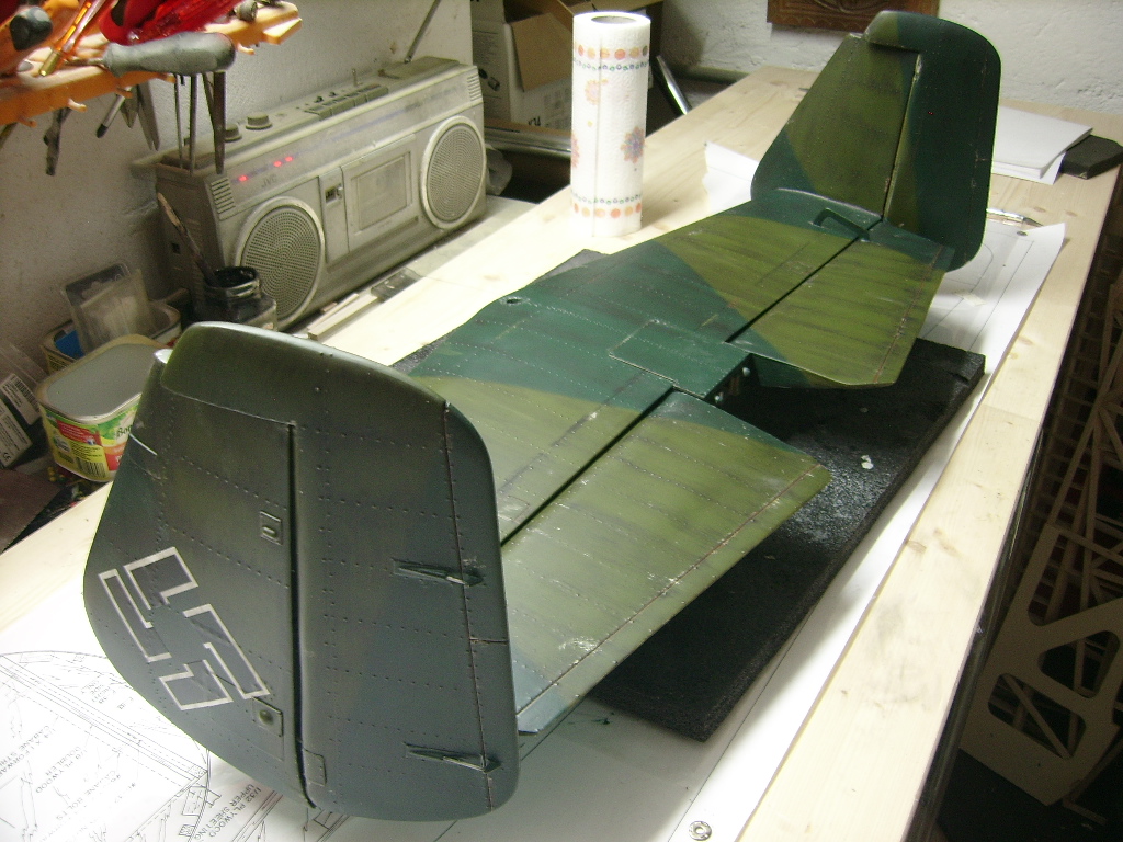

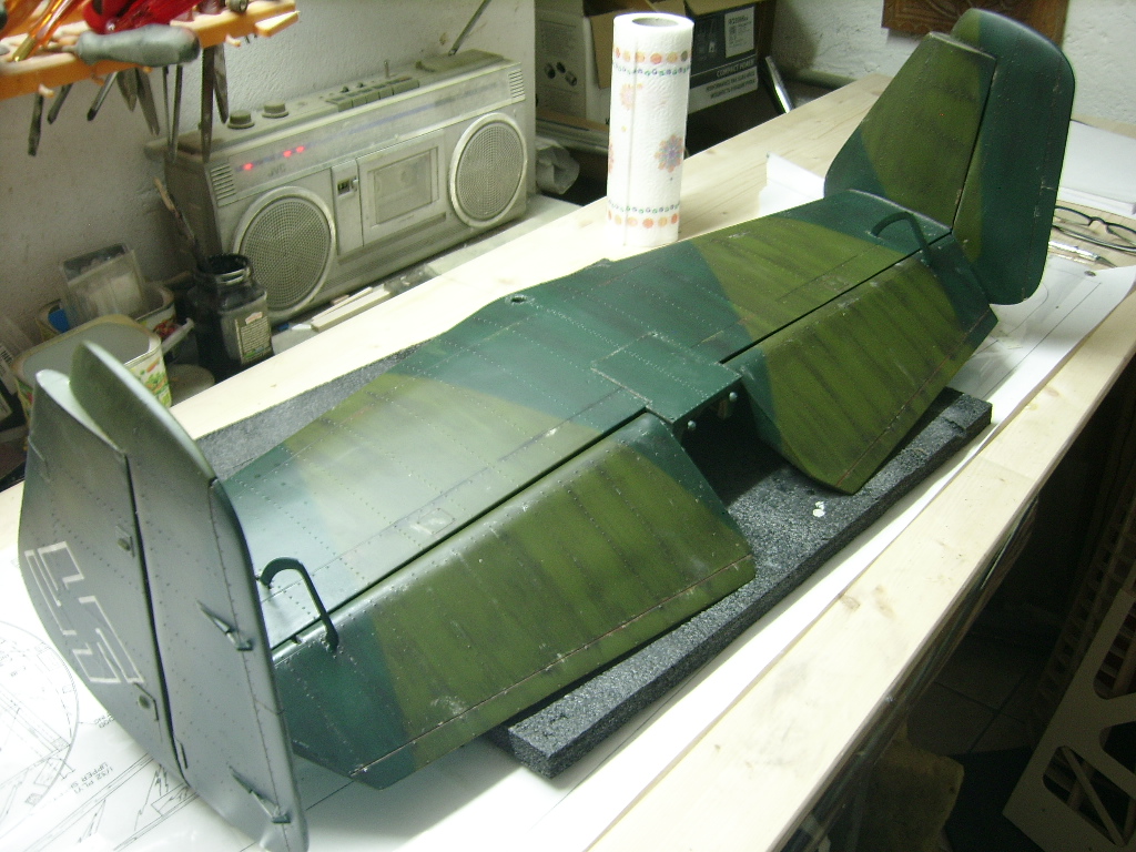

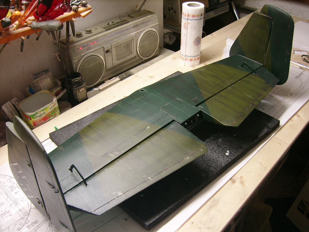

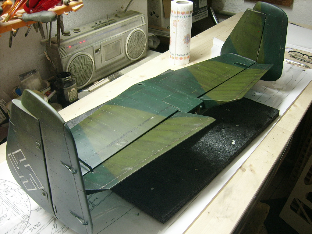

Ciao a tutti,
proseguo con la finitura e installo tutti i comandi di coda, con doppio servo per i due timoni di profondità e quello singolo che comunque aziona bene i due direzionali
https://i.postimg.cc/1X6xpyhd/SSA59120.jpg
https://i.postimg.cc/vBCFgcj9/SSA59123.jpg
https://i.postimg.cc/wxsdKQyk/SSA59126.jpg
https://i.postimg.cc/3x3MvMLL/SSA59128.jpg
Dopo l'installazione definitiva delle parti mobili, ho potuto aggiungere anche i due contrappesi che si muovono assieme ai due timoni di profondità.
https://i.postimg.cc/QxGZjKcZ/SSA59133.jpg
https://i.postimg.cc/rF1Xsy90/SSA59135.jpg
Prossimo passo, il fissaggio e il movimento del flap centrale.
Alla prossima.

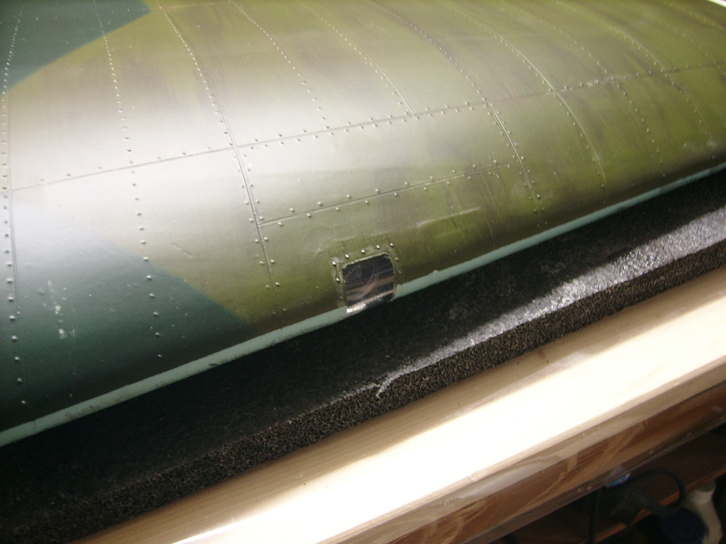

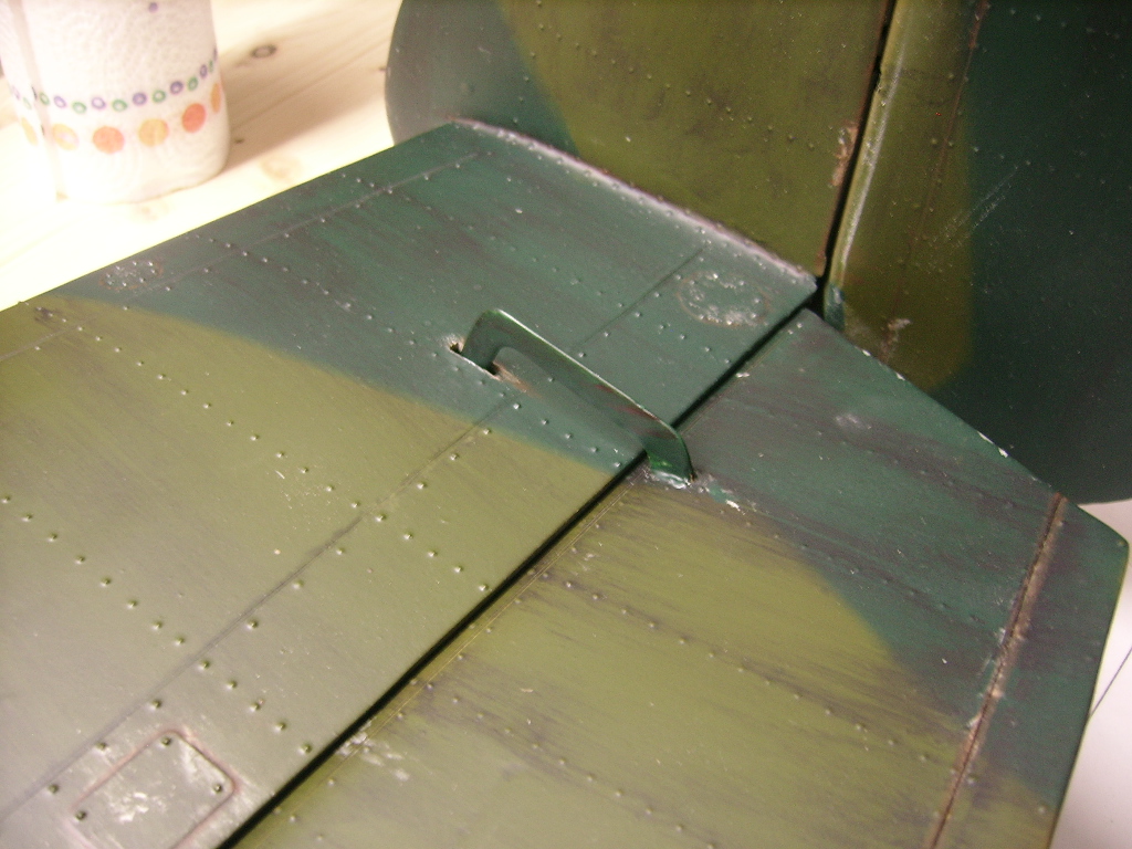

Oggi ho finito di fissare il flap nella parte centrale dell'ala.
Dopo aver riaperto le due piccole botole per collegare i leveraggi per il movimento del flap
https://i.postimg.cc/8CyjGF71/SSA59137.jpg
e aver regolato e provato più volte la corsa del flap, ho richiuso il tutto con due piccoli sportellini incollati in posizione
https://i.postimg.cc/nLVCNKcR/SSA59148.jpg
e poi ne ho provato per un'ultima volta il funzionamento.
Flap mezzo aperto in posizione di decollo
https://i.postimg.cc/rwNDhZcR/SSA59151.jpg
e poi tutto aperto in posizione di ammaraggio
https://i.postimg.cc/SRY4wRMt/SSA59152.jpg
Tutto funziona molto bene, ma non l'ho ancora provato nella sua posizione normale, cioè sottosopra, ma penso che non ci saranno problemi e il sistema sembra affidabile.

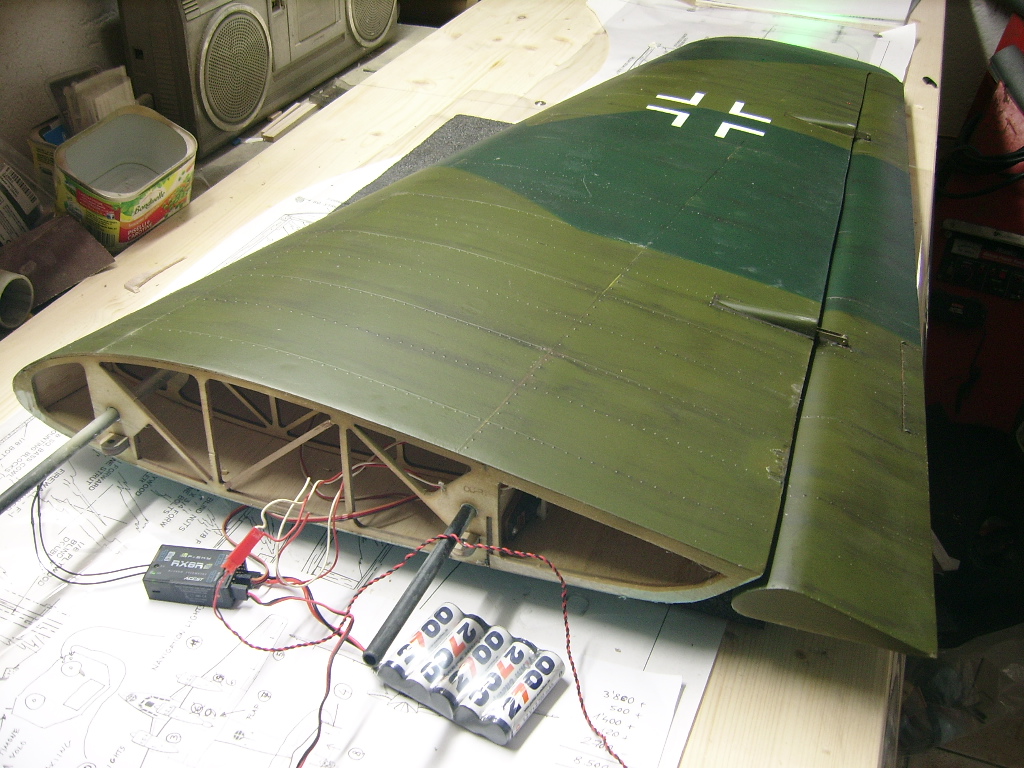

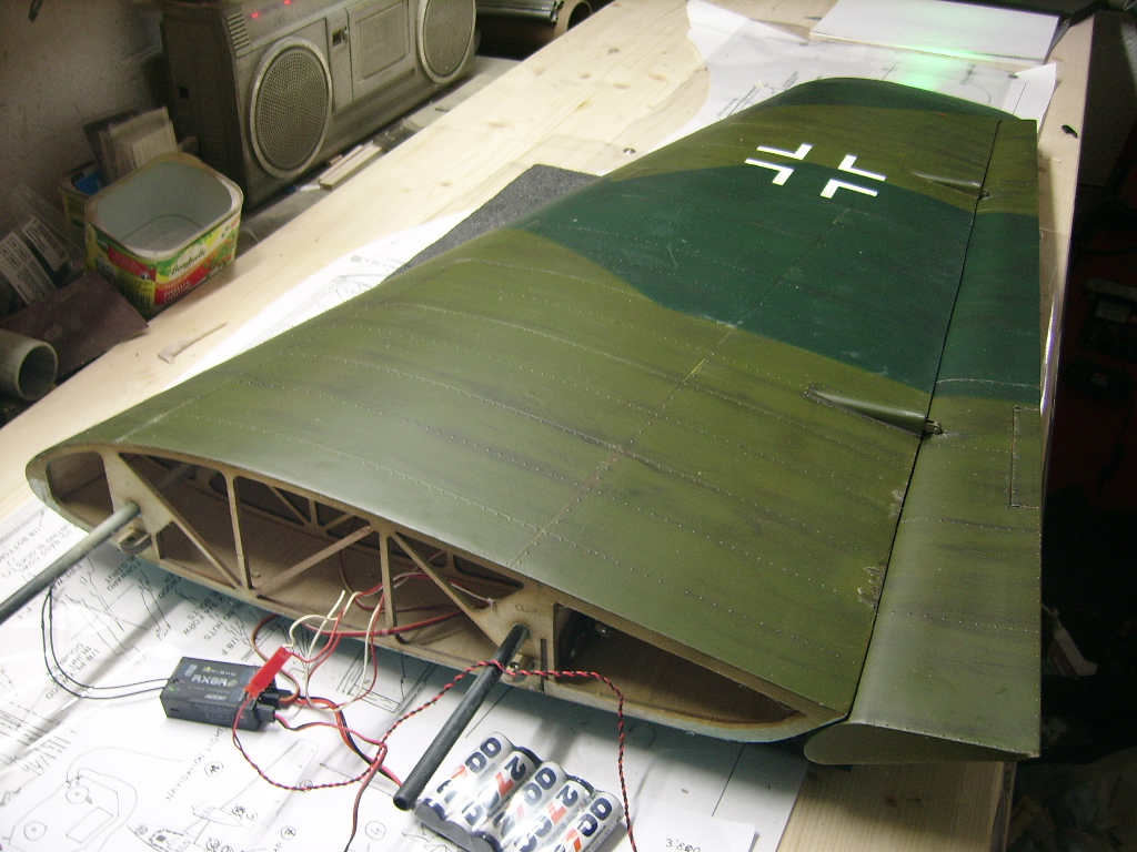

albiplano 30 settembre 23 20:07

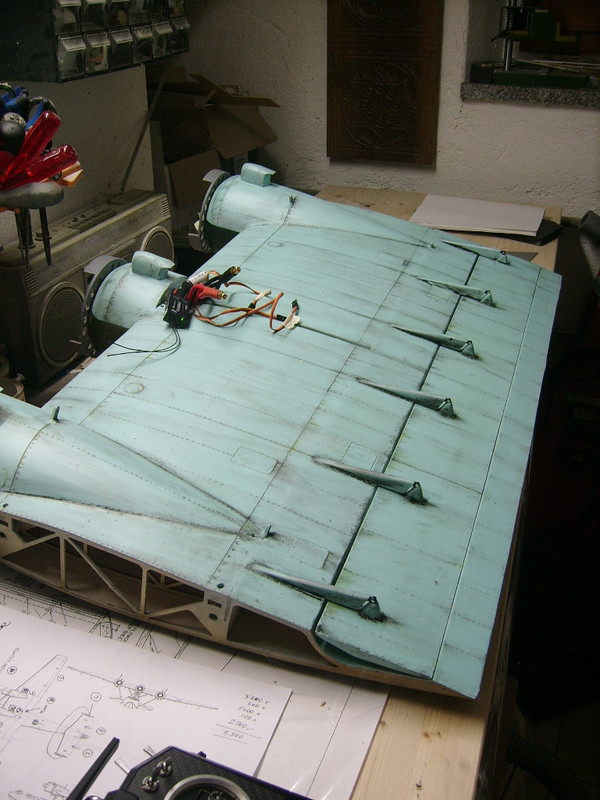

Ciao a tutti,
Anche gli alettoni sono al loro posto
https://i.postimg.cc/L4TQLgbb/SSA59155.jpg
con i loro movimenti
https://i.postimg.cc/mk8dsK9s/SSA59160.jpg
https://i.postimg.cc/pXLGZXNX/SSA59164.jpg
Normalmente si tratta solo di incollare cerniere, ma in questo caso tutto era complicato dalla posizione in cui andavano installate, su questi spuntoni che si vedono solo sulla parte inferiore, e nei quali le cerniere (Robart 3 mm.) ci stanno solo se tagliate e modificate per non rompere il supporto.
https://i.postimg.cc/XYZsRH7R/SSA59170.jpg
In ogni caso gli alettoni si muovono bene, anche se la corsa verso l'alto è solo quanto basta, quindi dovrò rinunciare ai tonneaux :fiu:
Il sistema prevede due punti di attacco per alettone, comandati da un leveraggio interno e comunque da un solo servo
https://i.postimg.cc/fbmBLVd5/SSA59178.jpg
Il sistema corrisponde al vero ma la complicazione aumenta. Per fortuna comunque il servo é (quasi) facilmente raggiungibile in caso di guasti.

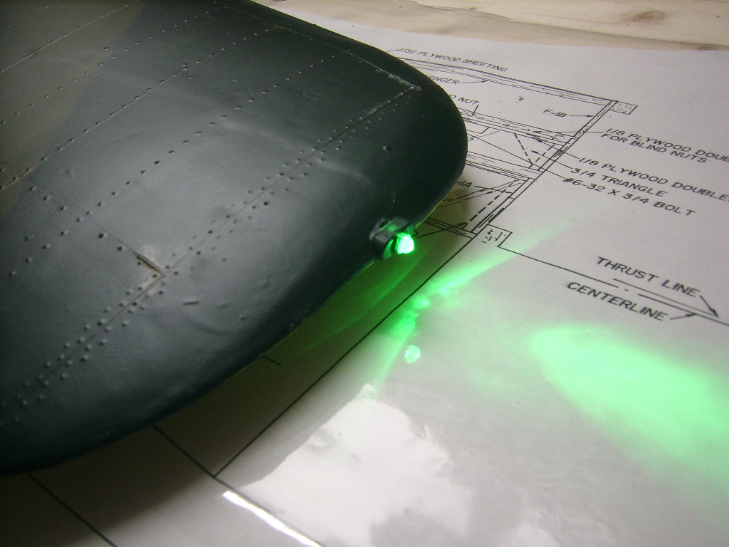

Dopo aver steso il trasparente, posso finalmente rimuovere tutte le coperture messe per proteggere le parti trasparenti, come le luci di navigazione delle ali
https://i.postimg.cc/7YtBQ8D1/SSA59169.jpg
https://i.postimg.cc/wvk2Xn0m/SSA59180.jpg
e del fanale della luce di ammaraggio
https://i.postimg.cc/Hs85HfX9/SSA59184.jpg
Per fortuna funziona ancora tutto
