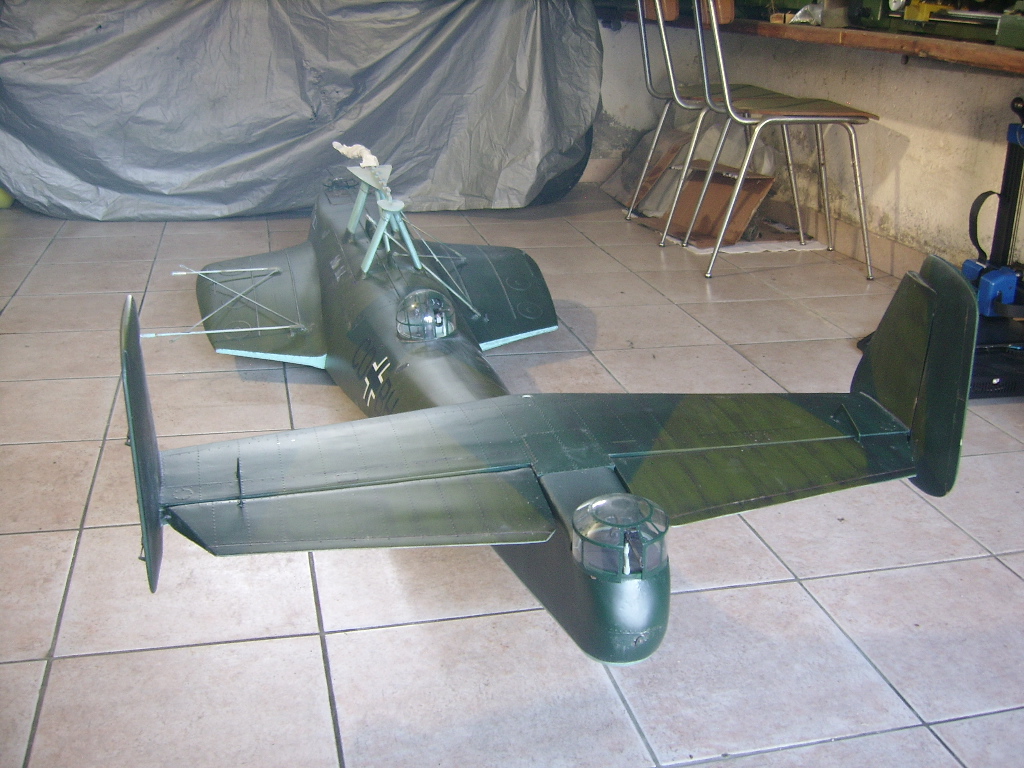

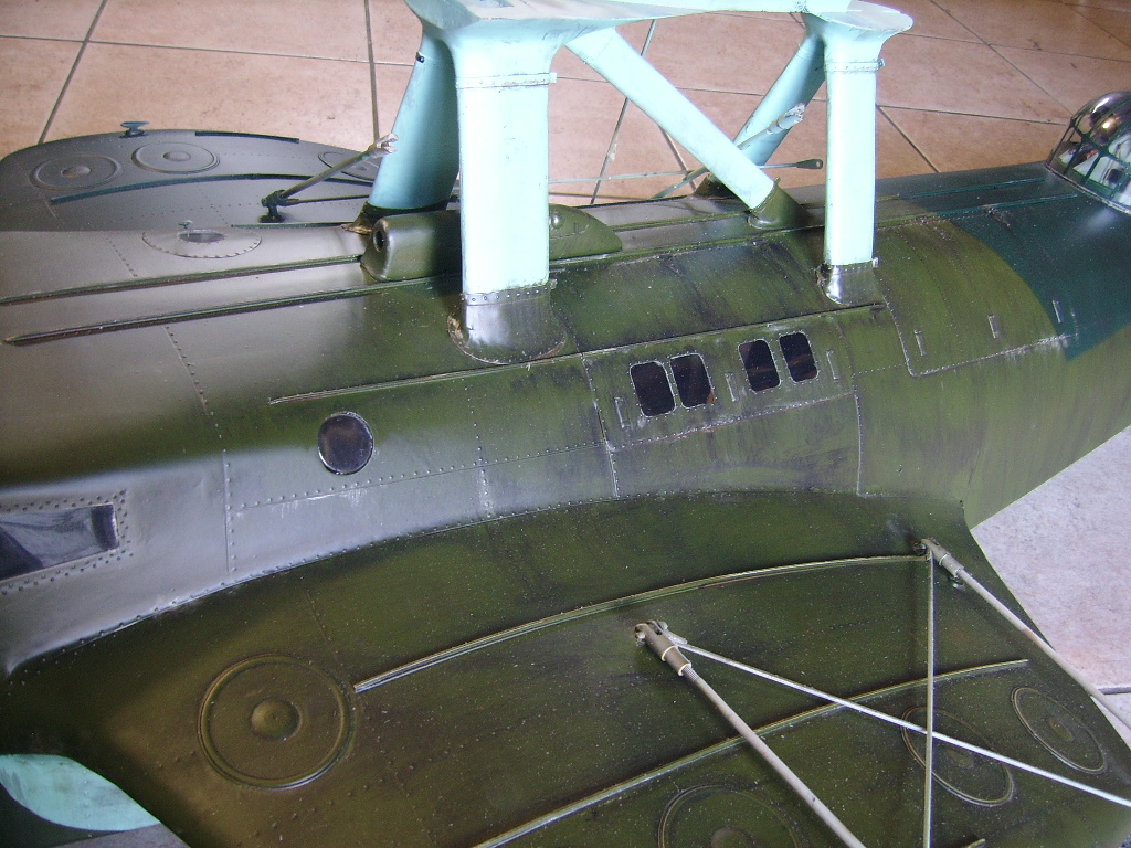

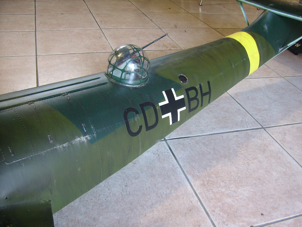

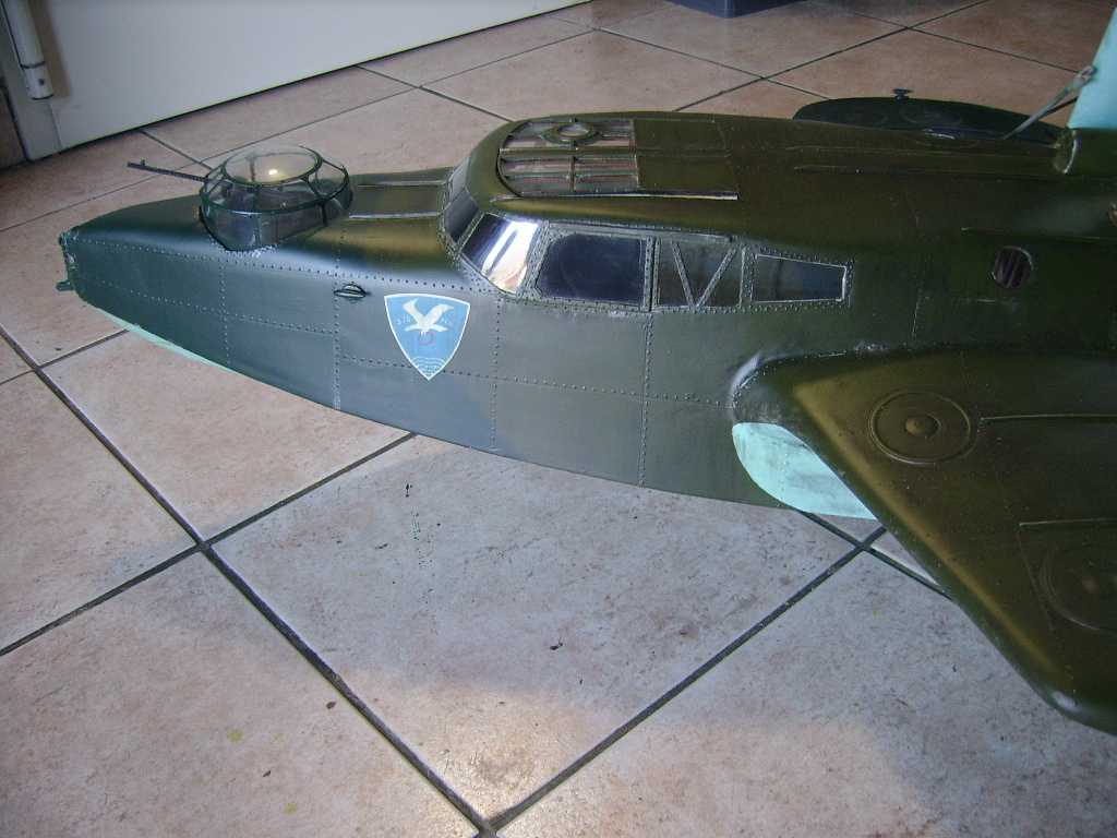

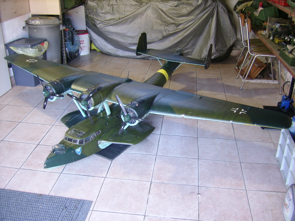

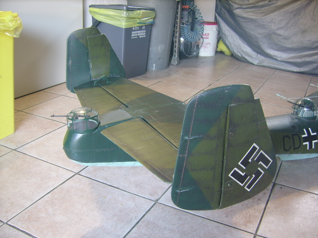

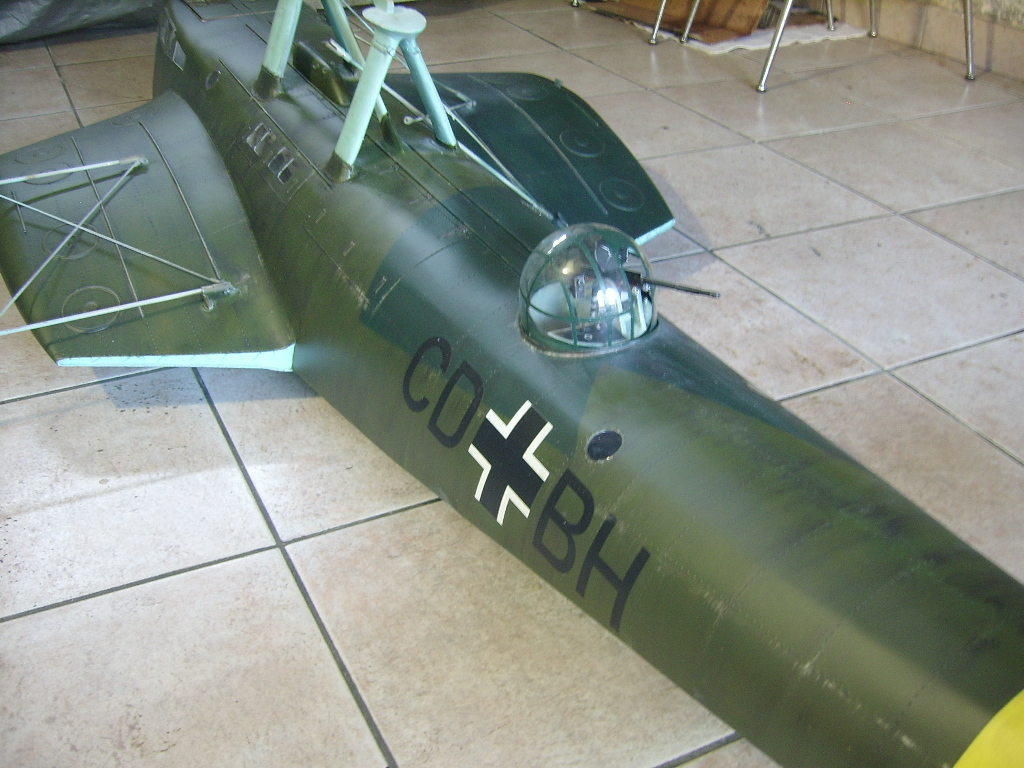

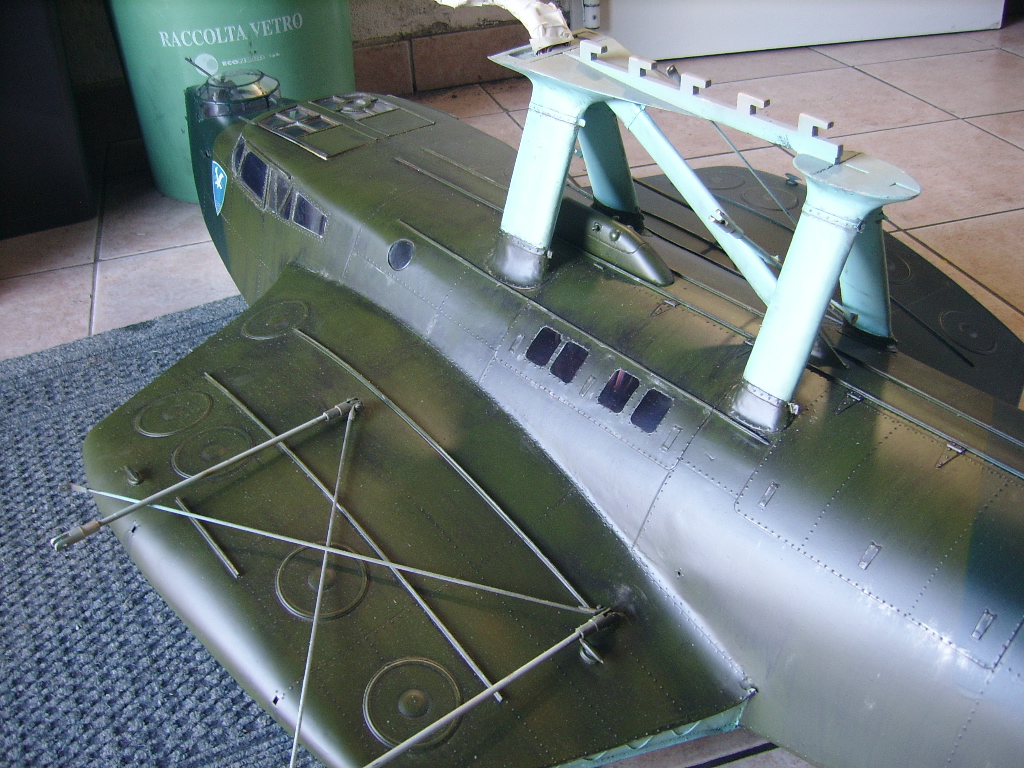

Ciao a tutti,
Quasi completata anche la fusoliera.
Montato provvisoriamente i piani di coda
https://i.postimg.cc/NfLQXnXP/SSA59213.jpg
https://i.postimg.cc/jdjSX5pc/SSA59209.jpg
e incollati tutti gli oblò e scoperte tutte le finestrature già presenti.....
https://i.postimg.cc/7ZdhbkQV/SSA59200.jpg
https://i.postimg.cc/Wz8t4qQF/SSA59201.jpg
https://i.postimg.cc/bNYsBLtQ/SSA59197.jpg
https://i.postimg.cc/XYGNRP7y/SSA59211.jpg
ha potuto finalmente mostrare la sua vera faccia ^_^
https://i.postimg.cc/52RYvvj8/SSA59188.jpg
https://i.postimg.cc/85BzyrkK/SSA59202.jpg
https://i.postimg.cc/3RgdPc1Z/SSA59195.jpg
Ancora qualche piccolo dettaglio e poi fisserò la parte centrale dell'ala ultimando la costruzione.
Buona serata a tutti.

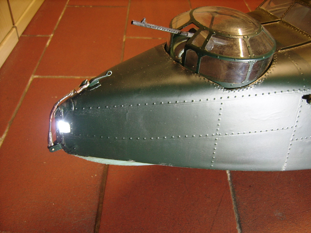

Il cavo sganciabile (su quello vero) di attracco sulla prua
https://i.postimg.cc/HxYSJCL7/SSA59222.jpg
e naturalmente la prova di funzionamento del faro anteriore
https://i.postimg.cc/zBxxKPL2/SSA59217.jpg

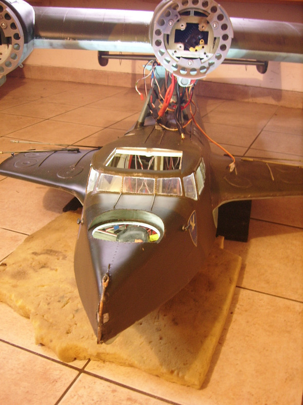

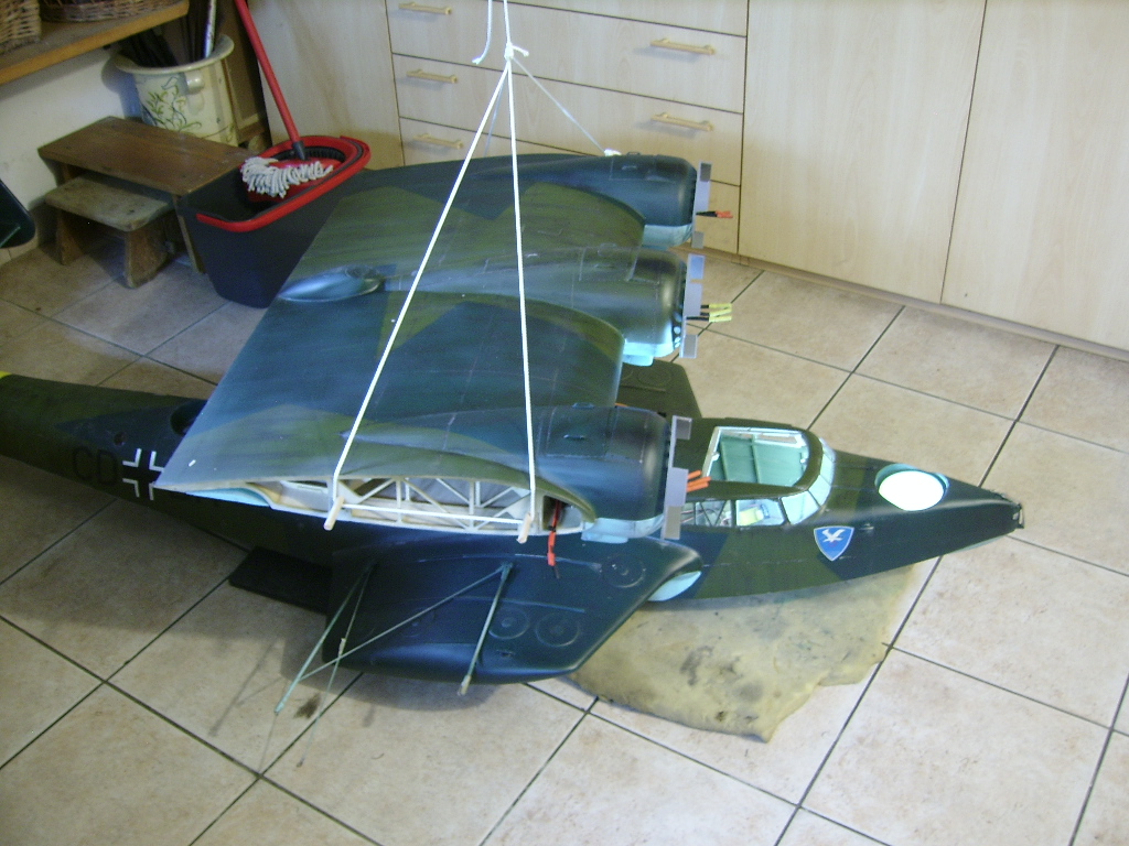

albiplano 13 novembre 23 22:21

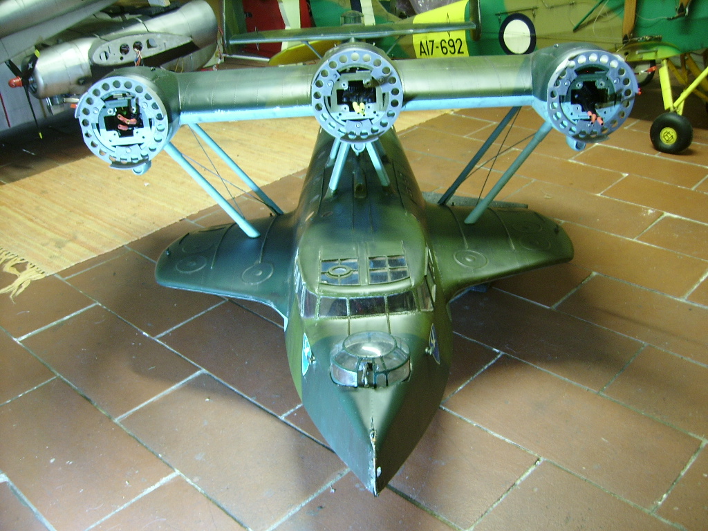

Ciao a tutti,
Dopo diversi tentativi sono finalmente riuscito a installare la parte centrale dell'ala sulla fusoliera :P
Potrebbe sembrare un'operazione banale, ma su questo modello non é affatto così e per riuscirci ho dovuto inventarmi un "paranco"
https://i.postimg.cc/hPqyCTBN/SSA59238.jpg
che mi tenesse sollevata a distanza l'ala mentre cercavo di sistemare tutti i cavi (alimentazione motori, comandi motori, luci di navigazione, cavi dei servi di alettoni e flap)
https://i.postimg.cc/qMXmWqBq/SSA59240.jpg
che non volevano sapere di stare all'interno del poco spazio disponibile nel retro del motore centrale. Certo me la sono cercata, perchè chi è più addentro di me nell'elettronica avrebbe trovato un sistema di cablatura e di spinette meno voluminoso.
Comunque sia, ogni volta che tentavo, saltava un collegamento con qualcosa, quindi dovevo ricontrollare tutto, poi l'incastro tra ala e traliccio non scorreva........ insomma, un lavoraccio condito a non finire di :shutup:
Ma al terzo tentativo, ognuno dei quali costato ore e ore, tutto sembra essere filato liscio e finalmente l'ala è al suo posto con i montanti laterali avvitati e le loro coperture.
https://i.postimg.cc/bYnVHLKQ/SSA59244.jpg
Adesso sistemo i motori e poi sono solo lavori di sistemazione interna (fili e batterie) e il centraggio. Vedo vicino il traguardo ^_^.
Alla prossima.

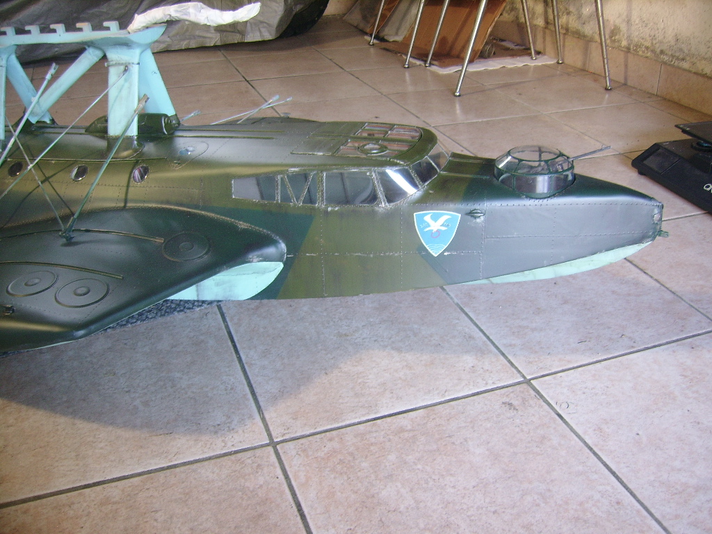

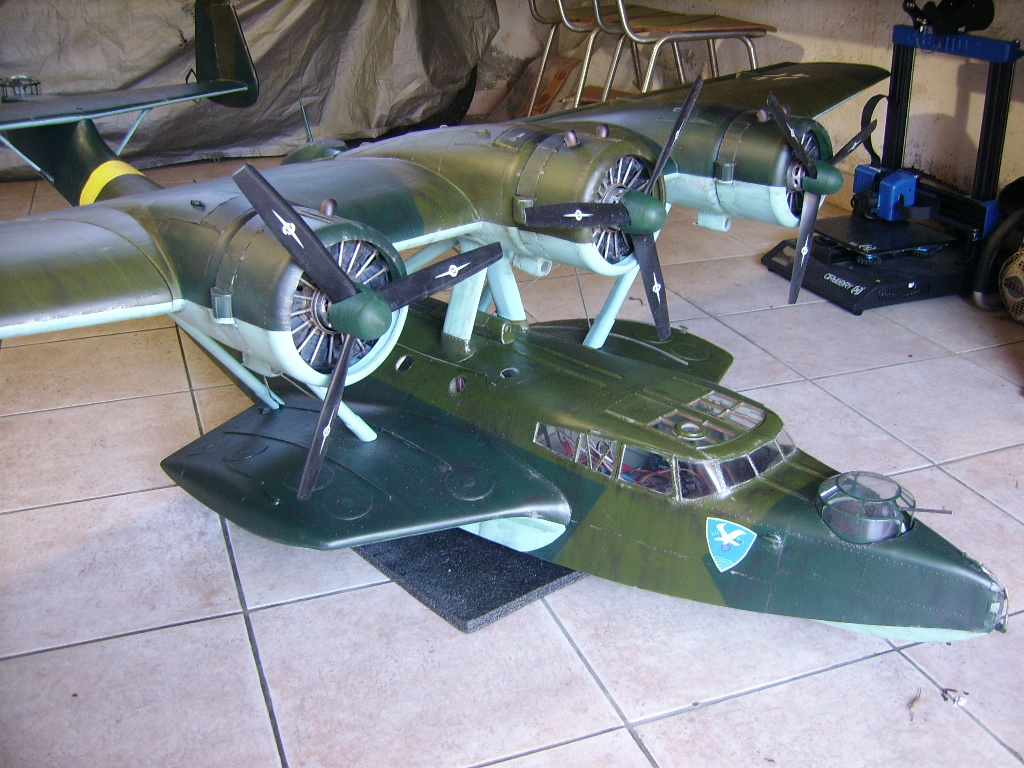

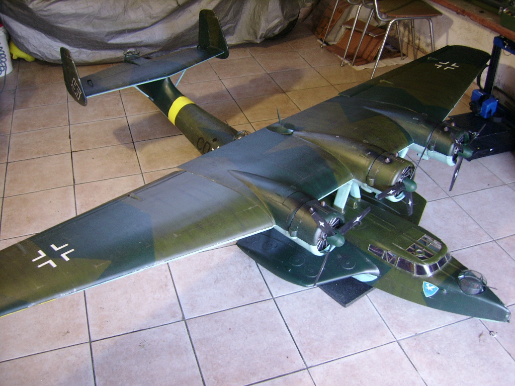

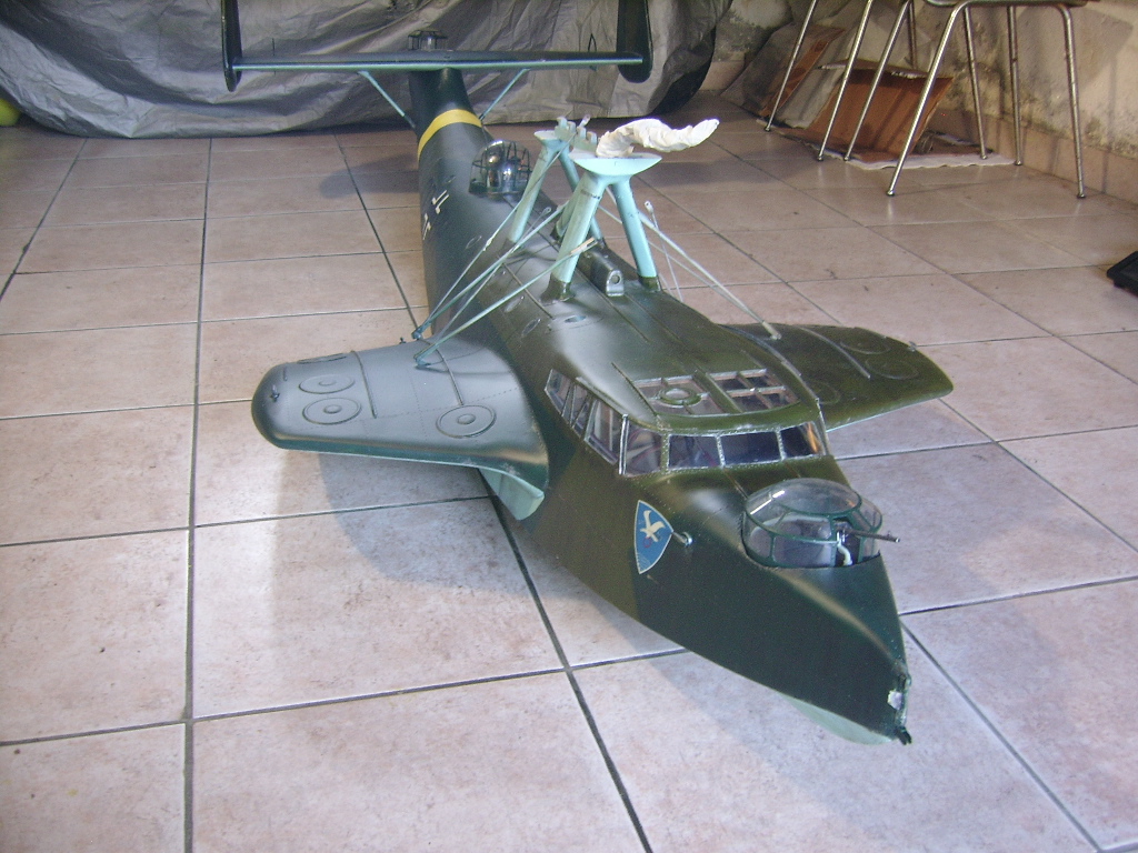

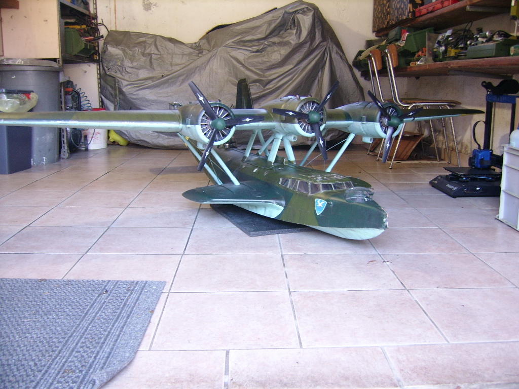

albiplano 18 novembre 23 12:40
Ciao e grazie,

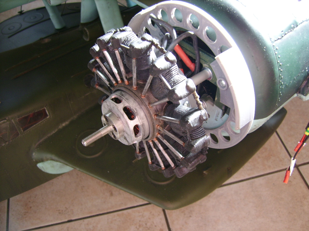

Assemblaggio finale delle parti mancanti, come i supporti e i finti motori fatti con la stampante 3d e che sono fissati con delle viti, quindi posso smontare tutto in caso di bisogno
https://i.postimg.cc/HLFmt6mw/SSA59251.jpg
https://i.postimg.cc/T2Vxrj4b/SSA59255.jpg

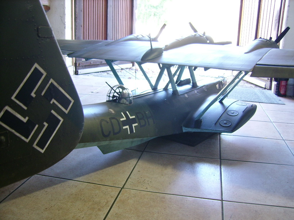

Almeno da un punto di vista esterno, il modello é finito
https://i.postimg.cc/T1JXfGD0/SSA59272.jpg
https://i.postimg.cc/fRLhnGT7/SSA59263.jpg
https://i.postimg.cc/cHYSkf1V/SSA59256.jpg
https://i.postimg.cc/fT5hPzZT/SSA59261.jpg
https://i.postimg.cc/J4RLKyf2/SSA59280.jpg
https://i.postimg.cc/prHtwypy/SSA59268.jpg
https://i.postimg.cc/QtLL7VgS/SSA59281.jpg
https://i.postimg.cc/C1b3sYm0/SSA59286.jpg
Devo rifare la ogive da zero, perché devo fissarle all'albero motore senza piattelli dietro l'elica, perché l'albero fornito con i motori è troppo corto. Avevo il file e avrei potuto modificarlo, ma adesso devo partire di nuovo da zero. Pazienza.
Devo finire tutti i cablaggi e il centraggio, ma questo posso farlo durante l'inverno senza fretta.
Per il momento, il lavoro finisce qui.
Buon fine settimana a tutti.
