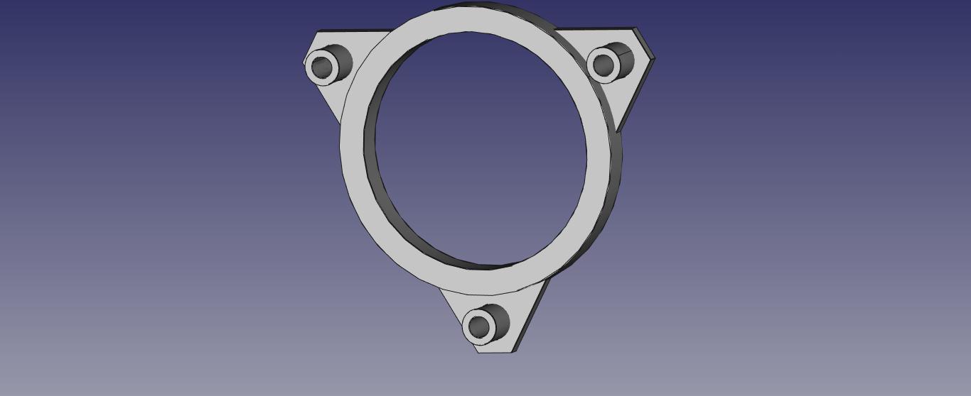

Sono un po' in imbarazzo a dare consigli perché ho appena iniziato a disegnare e stampare in 3D, quindi chiunque appena più esperto potrebbe darti consigli molto migliori. In ogni caso mi sento di dirti di provare prima a disegnare qualcosa con il cad, e poi a vedere di acquistare la stampante. Io, come te, non avevo (e non ho ancora^_^) nessuna esperienza di CAD, ma l'importante è superare le prime salite, poi piano piano si impara a pensare e a scomporre il pezzo che si vuole fare secondo una logica nuova rispetto al farlo a mano, ma tutto sommato in modo molto più pratico e preciso. Non mi pentirò mai di avere iniziato, anche se le cose fatte a mano hanno comunque un fascino tutto loro. Io ho scaricato FreeCad, gratuito, e che forse hai già anche tu. Non ne conosco altri, al momento, quindi non posso fare paragoni. Quello che ho fatto all'inizio è aprire il programma e ..... non capirci niente. Poi ho visto su youtube dei tutorial (cerca coraz, ad, es.) che spiegano passo per passo quali sono gli ambienti giusti per cominciare a modellare le prime forme elementari, fanno fare degli esercizi (utilissimi, perché io dicevo subito "ho capito", ma poi mettere in pratica ciò che si è visto è molto diverso).

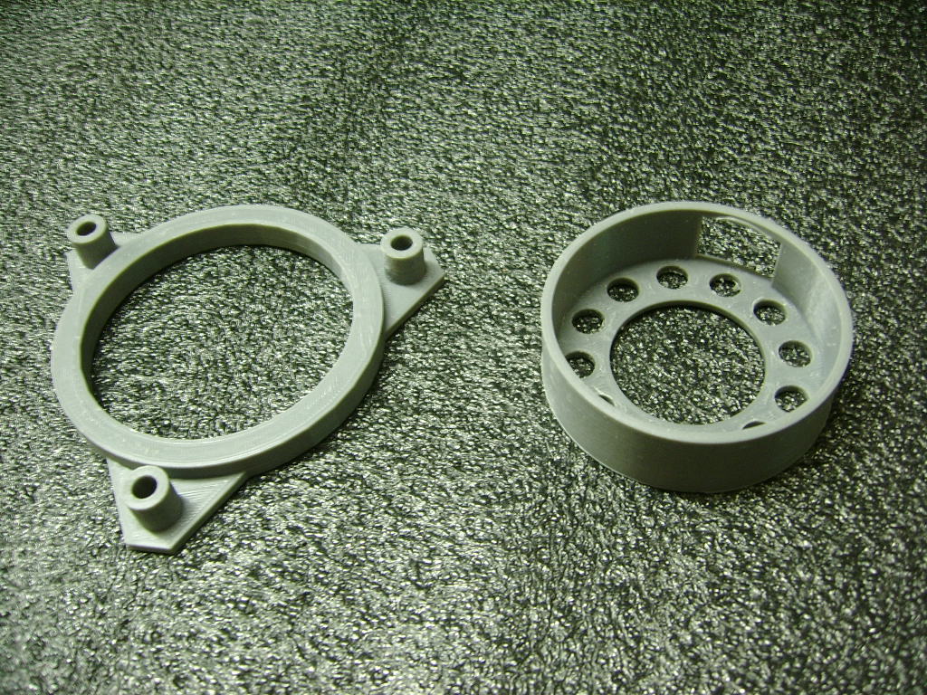

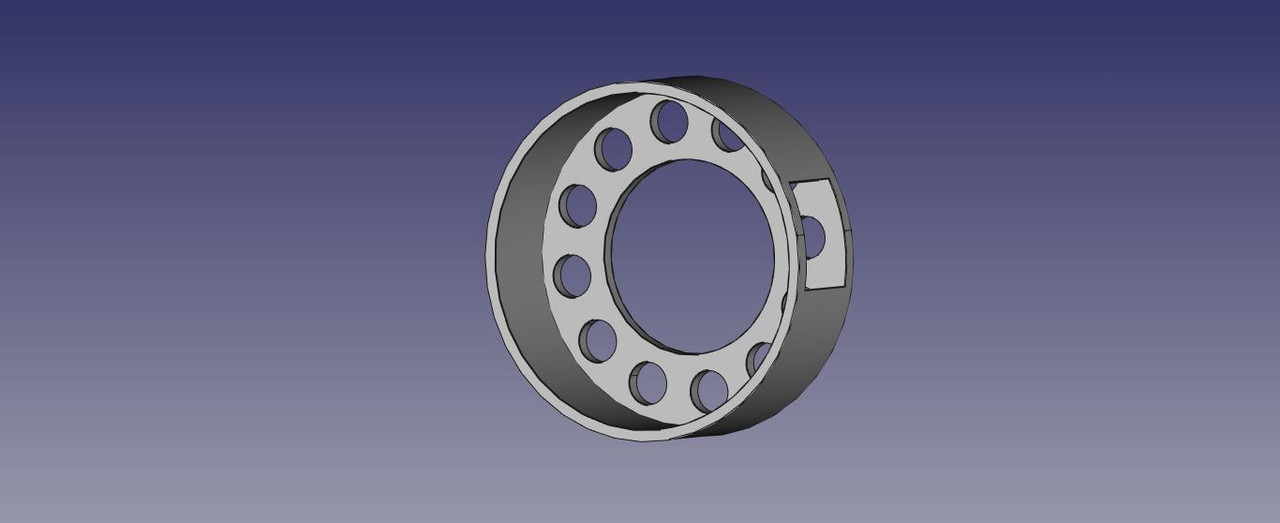

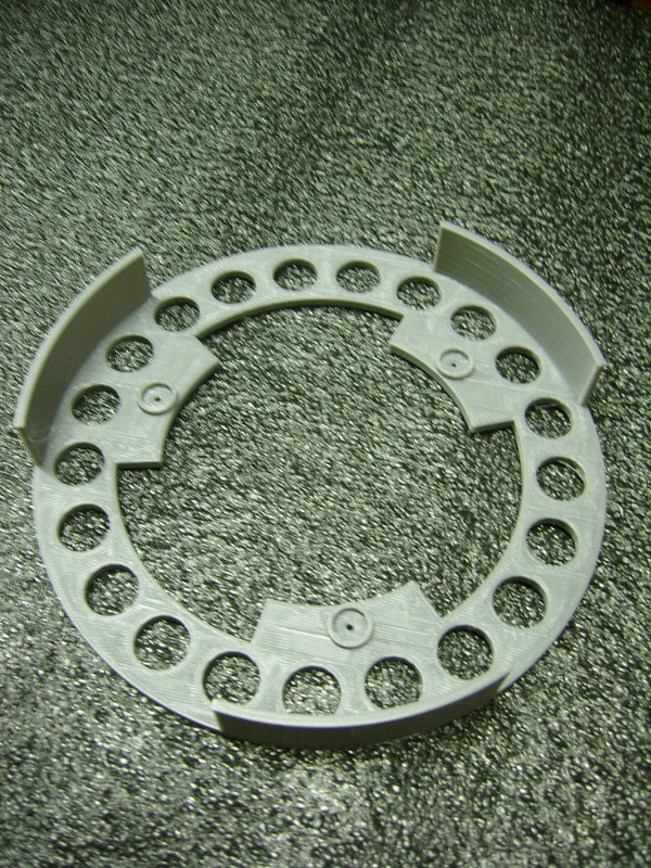

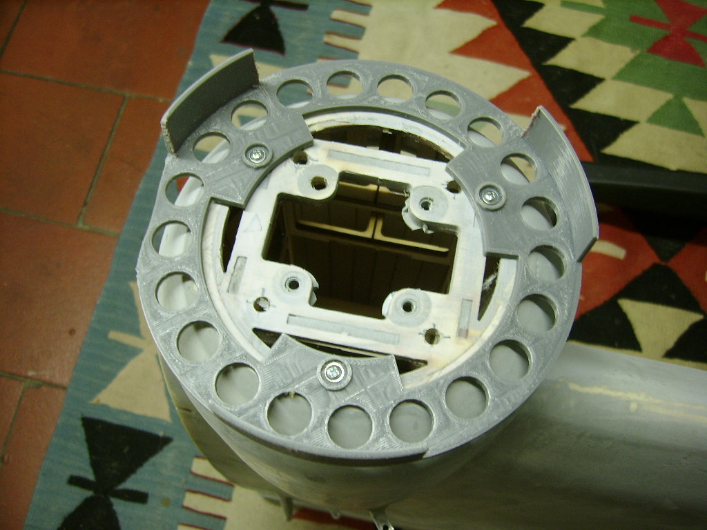

Avere già subito la stampante aiuta comunque a fare meno errori nel progettare i pezzi, perché un conto è fare un pezzo bellissimo e complicato, un conto è farlo stampare ad una stampante che lavora sì su tre piani, ma fondamentalmente mette strato su strato in orizzontale e quindi, ad esempio, superfici che si allargano improvvisamente devono essere sostenute con grande spreco di materiale, oppure, più opportunamente, si impara a dividerle in parti. Esempio: il supporto per i falsi motori radiali l'ho fatto in due parti
Questa che circonda il motore e che si ancora alle colonnine di sostegno del motore con il foro laterale per il passaggio dei cavi
https://i.postimg.cc/Pq8t89nT/Suppor...li-parte-1.jpg
e questa che si incastra sul cilindro della parte 1 e che poi incollerò e che sosterrà il falso motore.
https://i.postimg.cc/YtDqbf9Q/Suppor...li-parte-2.jpg
So che forse non è chiaro, ma avendo la stampante dopo un po' si impara dagli errori, e io ne ho fatti tanti, ma proprio tanti :icon_rofl
Con pochi passi di cad, ma comunque con diverse ore di stampa, si ottengono pezzi che a farli a mano ci avrei messo giornate e giornate, e senza avere la precisione che si può ottenere da questi nuovi sistemi.
Mi sono dilungato troppo :(, comunque non posso che consigliarti di fare il passo, bisogna solo avere un po' di ostinazione all'inizio.

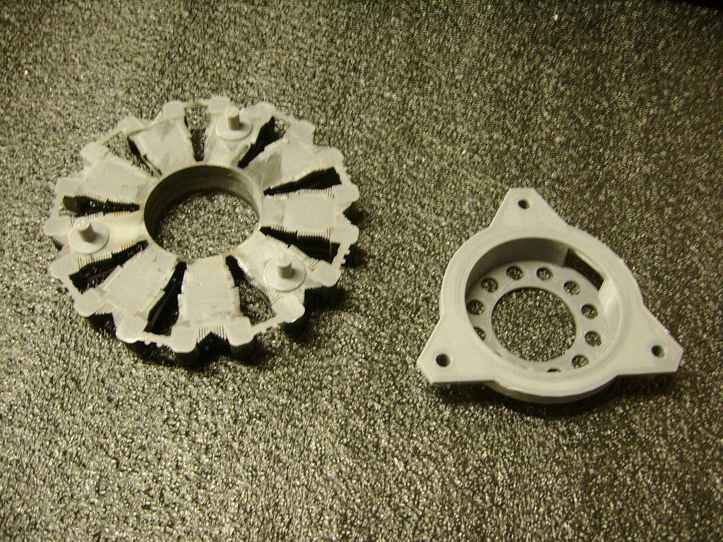

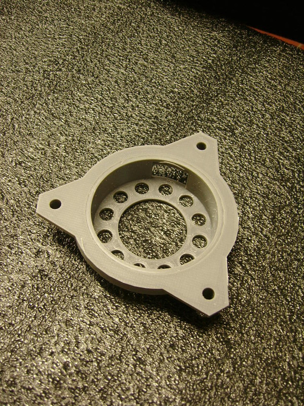

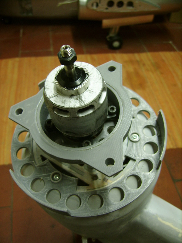

Dal disegno si passa alla stampa delle due parti del supporto per i falsi motori
https://i.postimg.cc/gcxMdcNC/SSA58099.jpg
Le due parti messe insieme
https://i.postimg.cc/W1T6Dsw-b/SSA58100.jpg
Mancava anche un supporto per la cappottatura esterna
https://i.postimg.cc/J7SphwFG/SSA58093.jpg

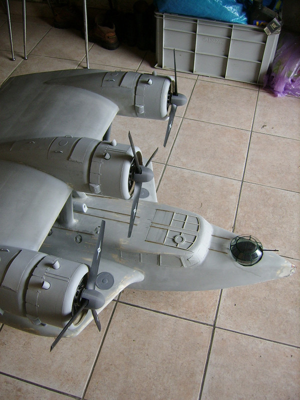

Con quest'ultimo supporto fatto, ho potuto mettere insieme tutti i pezzi e completare il fissaggio dei motori (per il momento solo uno)
https://i.postimg.cc/cLBhTvLn/SSA58061.jpg
https://i.postimg.cc/7hzMz6Rb/SSA58089.jpg
dietro ai falsi motori ho incollato tre pioli che si inseriscono nel supporto. In questo modo il falso motore resta sempre centrato evitando che venga a contatto con la cassa rotante
https://i.postimg.cc/7LTvf1Vk/SSA58059.jpg
La cappottatura sarà quindi fissata con tre vitine sul supporto fissato all'ordinata parafiamma e poi metterò anche degli spessori in gommapiuma in modo che sul davanti si appoggi al falso motore. Penso di aver trovato una soluzione che non mi darà sorprese.

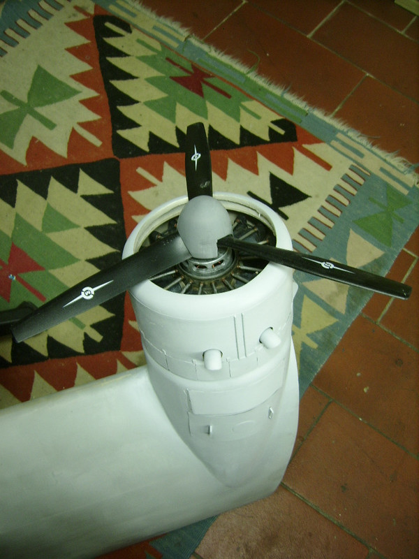

Montato il tutto provvisoriamente, con un'ogiva anche questa.... provvisoria
https://i.postimg.cc/0QF0rmcL/SSA58079.jpg
https://i.postimg.cc/xCcP0gyv/SSA58076.jpg
https://i.postimg.cc/pd0Zb38V/SSA58073.jpg
Adesso dovrò fare lo stesso lavoro ancora per i restanti motori. I pezzi sono già stampati, visto che il primo tentativo funzionava.

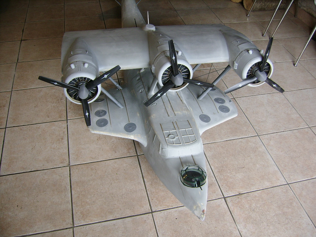

Ciao a tutti,
E' da un po' che non aggiorno, ma in effetti non ho fatto molti passi in avanti -_-

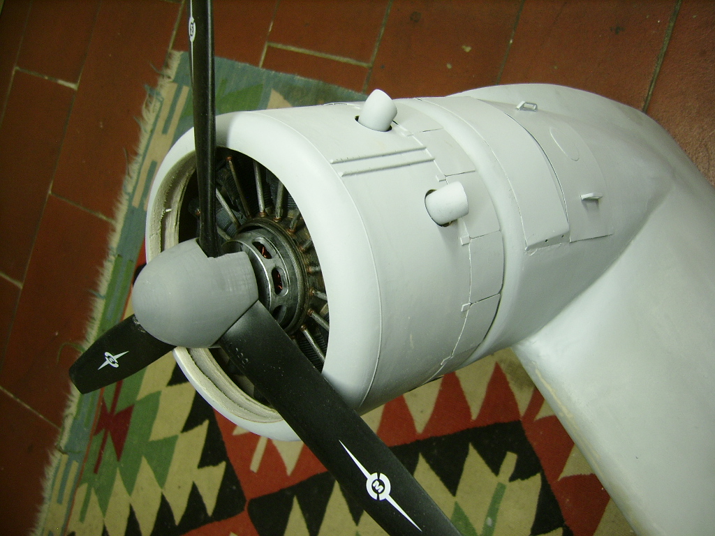

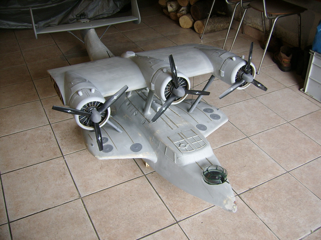

Comunque i motori sono tutti installati adesso ^_^

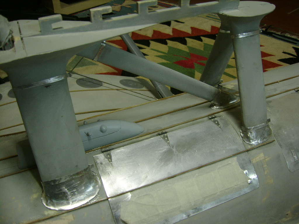

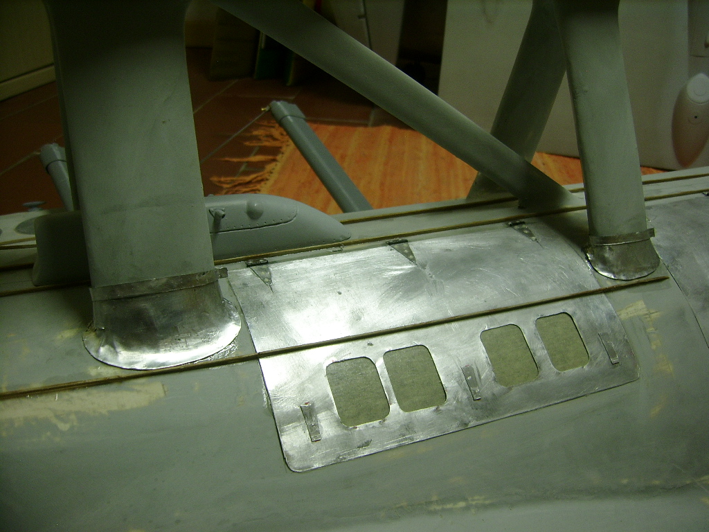

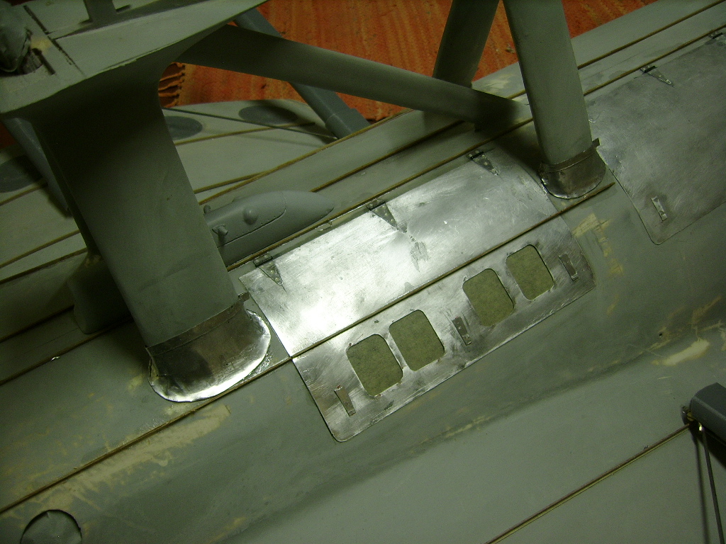

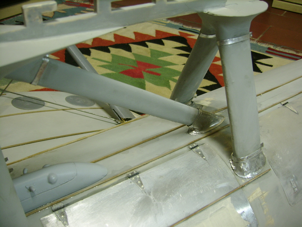

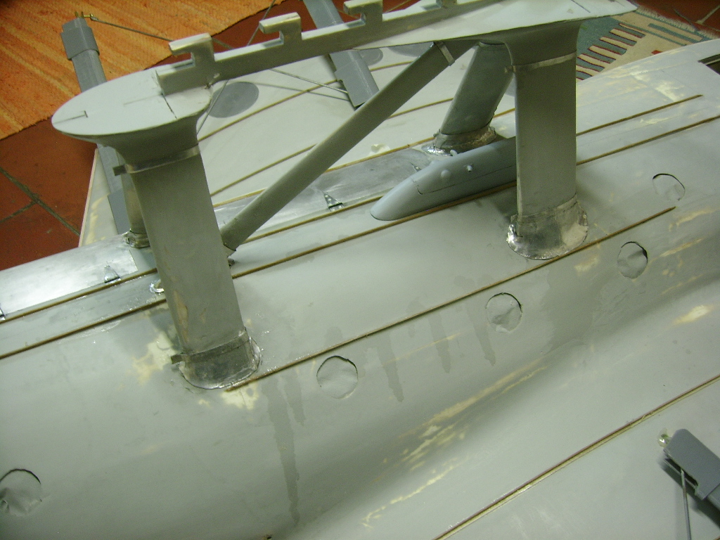

Dopo più di un mese, ricomincio il lavoro sul DO-24 con altri dettagli: le modanature sui piedi dei piloni di supporto dell'ala, in alluminio cotto modellato a mano
https://i.postimg.cc/SNxjLTgY/SSA58123.jpg
https://i.postimg.cc/90J05ZQf/SSA58124.jpg
https://i.postimg.cc/XN8pCSk0/SSA58128.jpg
Manca ancora l'altro lato e quello centrale, poi anche qualche falso rivetto, ma piano piano e tra molti ostacoli si procede.... ^_^
Buona serata a tutti.

albiplano 03 giugno 21 16:55
Ciao Giorgio, grazie ^_^

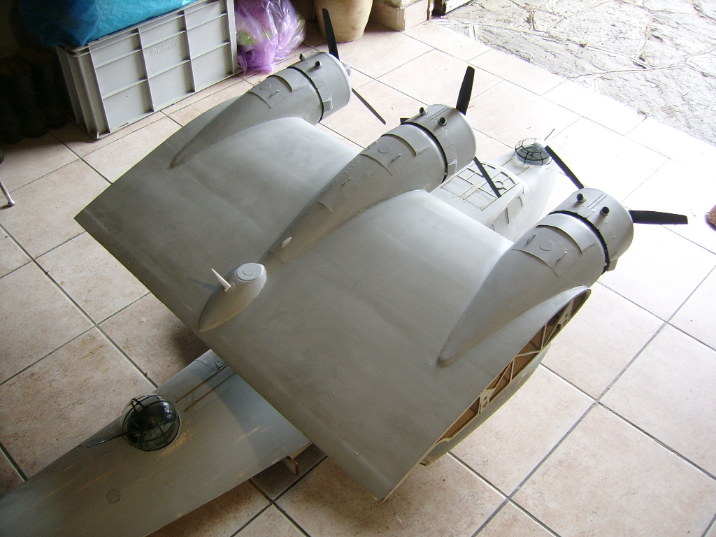

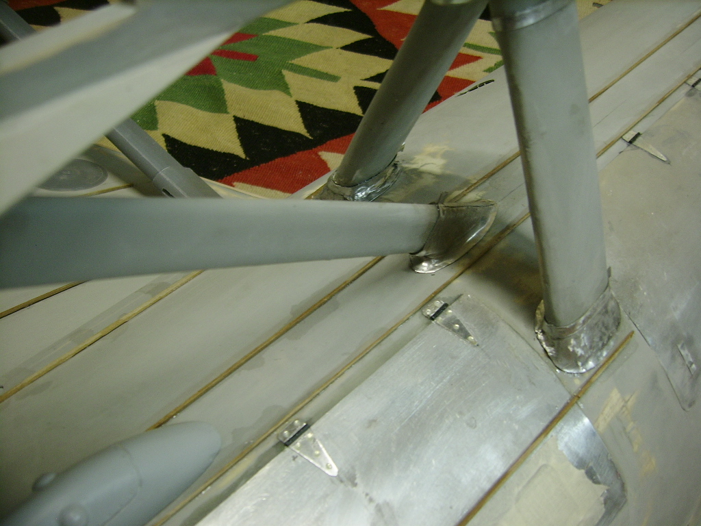

Ho finito di fare le modanature sul supporto dell'ala anche dall'altro lato e su quello centrale
https://i.postimg.cc/Dw0VsF4p/SSA58136.jpg
https://i.postimg.cc/x14w37Kf/SSA58140.jpg
https://i.postimg.cc/j5VBG7gB/SSA58141.jpg
https://i.postimg.cc/fLx1ZR1y/SSA58147.jpg

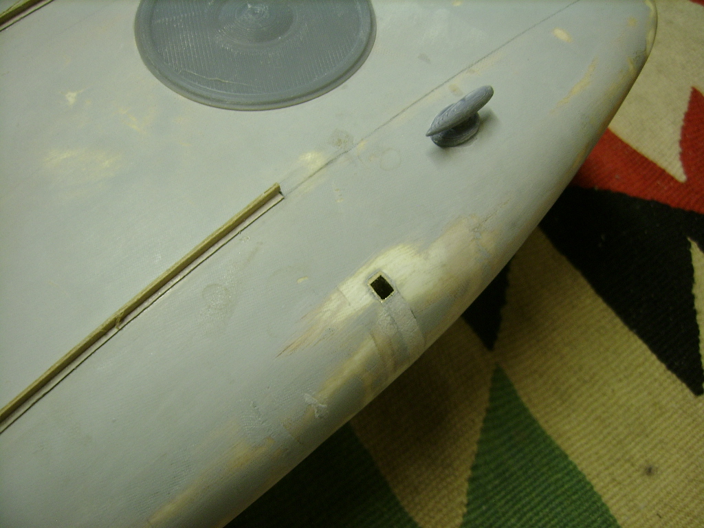

e poi ho messo l'ultimo dettaglio strutturale sui due galleggianti laterali, quattro canaletti passanti, fatti con un profilato in ottone e balsa a livellare, che sull'originale ci sono ma che non so a cosa servano :unsure:
https://i.postimg.cc/Zqv17ccr/SSA58150.jpg
https://i.postimg.cc/bN3csdr2/SSA58131.jpg
Adesso potrò dedicarmi a stendere i nastrini per le pannellature e altre piccole finiture prima dell'ultimo strato di fondo.
Buona giornata a tutti.

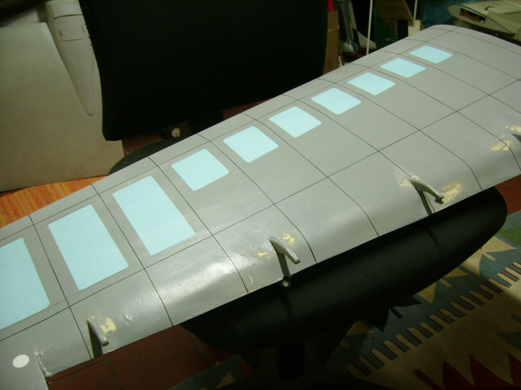

albiplano 24 giugno 21 20:47
Ciao a tutti,
Pochissimo tempo a disposizione... e quindi pochi progressi :uhm:

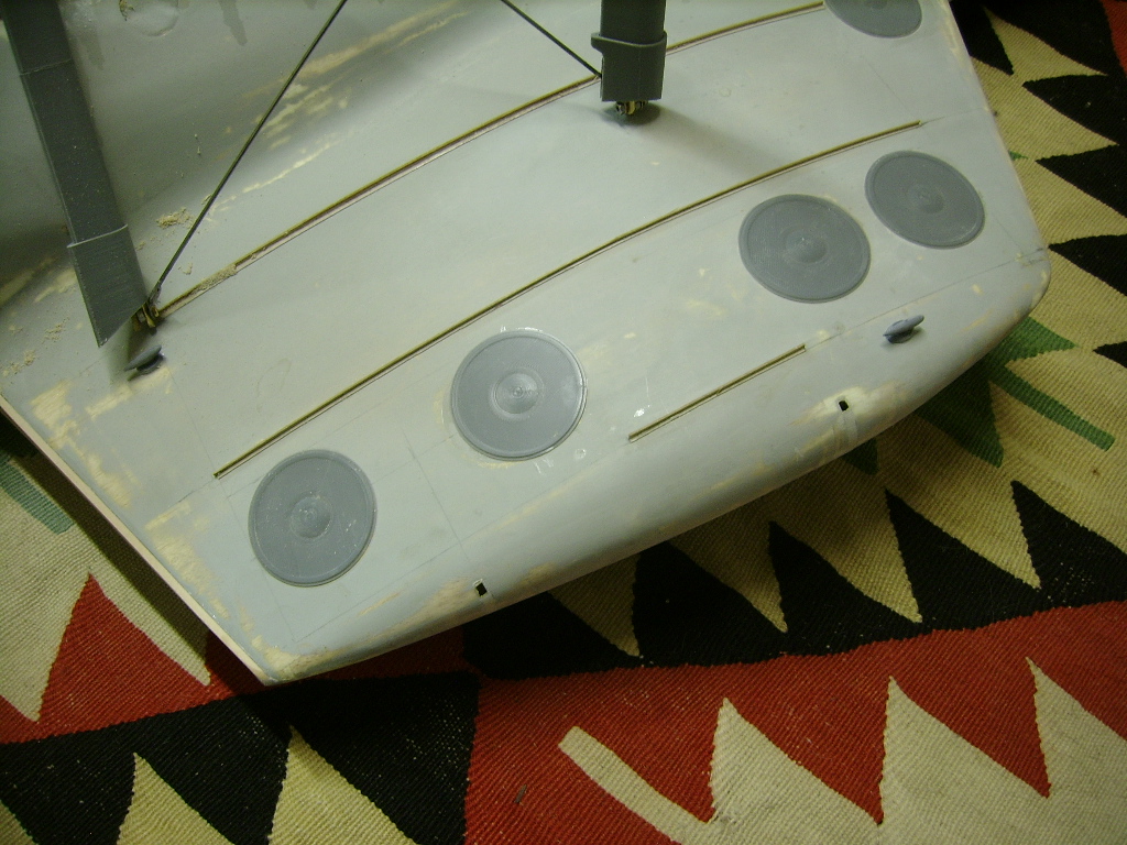

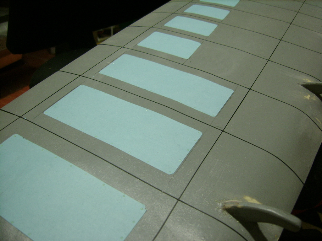

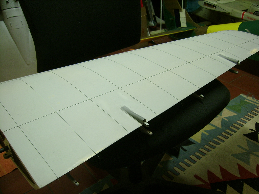

Ho cominciato a mettere i nastrini per le pannellature sulle ali, prima sopra...
https://i.postimg.cc/Zqn5W4xy/SSA58154.jpg
e poi sotto...
https://i.postimg.cc/13JzRfwQ/SSA58156.jpg
... dove i finti sportelli sono in carta adesiva ritagliata...
https://i.postimg.cc/yNGY9tLp/SSA58158.jpg
sui cui poi ho messo qualche finto rivetto. Tutti gli altri rivetti (penso tantissimi :() li metterò quando anche il secondo strato di fondo sarà steso.
