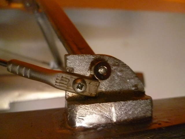

Ciao a tutti, sono nuovo nel mondo idro, ma mi appassiona tantissimo.
Volevo presentarvi, magari possono essere utili, i galleggianti da me progettati e montati su Fun cub. Sono in normalissimo polistirolo espanso, tagliato a filo, con copertura in balsa da 1mm, epoxy per finire. Molto economici.. un pò di lavoro, ma il Fun Cub idro è tropo affascinante, non credete?

bravo
però facci vedere anche i dettagli dell'attacco

Archetto
Per il taglio un semplice archetto auto costruito . Filo per il taglio recuperato da un vecchio pon asciugacapelli , alimentato da un trasformatore per pc a 13v in uscita.lunghezza 1 metro. Se interessa posto foto, ciao!
Per gli attacchi invece sto preparando un disegno , considerate che ho utilizzato tutto materiale che avevo in casa senza acquistare nulla. So che in commercio esistono supporti in nylon dedicati all fissaggio dei carrelli,...la mia idea era di "ingegnare" qualcosa rapidamente senza spese. Ciao!
