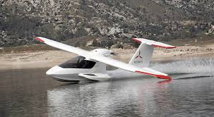

Ciao Denis!
si chiamano idrovolanti a scafo e non vedo perchè debbano avere per forza un diedro anche se hanno dei galleggianti stabilizzatori nelle ali.. il chè comunque non è detto.. possono avere anche delle "alette" stabilizzatrici attaccate alla fusoliera..tipo l'Icon per intenderci..o non averle affatto..ti consiglio di leggere qui per cominciare ad acquisire un pò di informazioni utili oltre che chiedere qui sul forum!

ciao Denis e benvenuto in questo umidiccio mondo
Gli idrovolanti sono macchine meravigliose (gia di per se lo sono tutti i mezzi volanti...) capaci di ammarare in acqua ed atterrare spesso anche su terra.....
Normalmente gli idro sono derivazioni da aerei d"terreni" con aggiunta di scarponi flottanti ben creati, per l'ammaraggio....
Altre volte sono, come intendi te, nati per acqua ed extra con carrello retrattiel per terra....con o senza dalleggianti alari ma con alcune protuberanze laterali (appunto tipo Icon o ea storm)
Il diedro non centra nulla, ma il "redan" si ...
cosa è il redan??.....
....Per favorire la transizione dal flottaggio in dislocamento a quello in planata gli scafi sono dotati di un gradino o “redan”, che facilita molto l’uscita dall’acqua di tutta la parte posteriore dello scafo man mano che aumenta la velocità.
Il decollo si fa dando tutta la potenza. L’idrovolante accelera, incomincia a planare e in seguito accelera ulteriormente fino alla velocità di decollo. A questa velocità le forze aerodinamiche generate dalle ali – la portanza – sostiengono l’intero peso dell’aereo e si verifica il distacco dall’acqua, ovvero il decollo.
