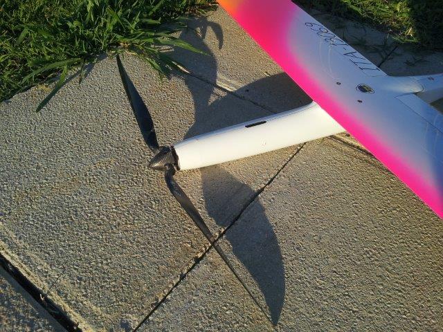

Da 4S a 6S di LiPo, partendo da 2.7 a 3.3 Ah.
Con elica 17,5x17,5 e 6S non più di 2-3 secondi. Arrivi facilmente a 5-6 kW di potenza. Modello f5b di 1,5 kg e due metri apertura alare, in due sec con questo assetto arriva da zero a 250 km/h in verticale.
Con elica 10x21 e 4S poi portare in aria un aliante di 4-5 kg.
Questo motore e una bomba modificata a mano qualcuno di squadra F5B italiana.
Abbinato con regolatore Marcus300.
Primo di utilizzare controlla il riduttore. Pulisci, grassa con qualcosa a base di litio per carico pesante. Controlla bene le saldature, meglio dissaldarlo il motore dal regolatore e rifare a nuovo.
Grazie mille per le info! Volendo usare 5s, ho a disposizione delle eliche GM F5B 18x18 e 18x21, quale sarebbe meglio? E a livello di regolatore, meglio questo Marcus 300 o un APD F200 che avrei a disposizione?
Grazie!
