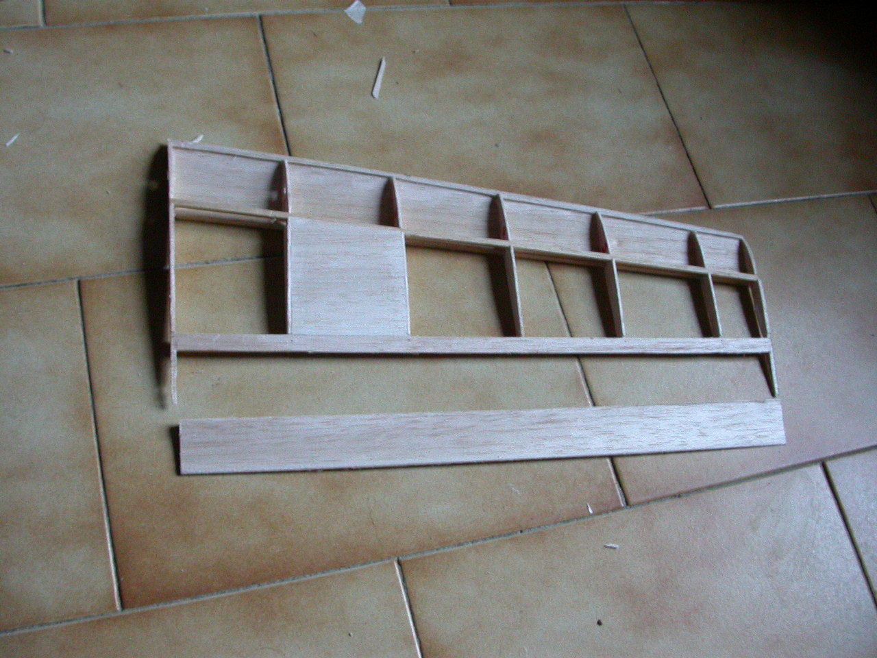

Ciao a tutti, apro questa discussione per discutere con voi sulla mia attuale costruzione. si tratta di un aliante da 180 cm con fusoliera in fibra costruita da un amico che ha anche lo stampo. Sto costruendo le ali sotto mio progetto, il profilo adottato è un M3 HB 396 e la corda alla radice è 210 mm, mentre quella intermedia è 186 e quella finale 121 (a memoria). la superficie totale si aggira intorno ai 32 dm/q. L'ala prevede gli alettoni di corda 30 mm e un diedro (poco) multiplo. la fusoliera è tagliata nel muso da stampo con un diametro di 47 mm quindi dovrò utilizzare mozzi da 50 mm e ogive da 46 (quelle per gli scoppio vanno bene). di positivo ha che posso montare motori di molto diametro (come gli A30) senza alcun problema. ha la coda a T e il direzionale ha molta supeficie. Sarà anche qust'ultimo mobile.
posterò man mano le foto dell'avanzamento dei lavori (mooolto lento)
ciaoa tutti attendo commenti, sempre graditi!!!

e ancora...
ho incollato il dbox inferiormente, carteggiato il bu e incollato il finto bordo d'entrata

bravo Lapo, bel lavoretto il profilo non l'ho mai sentito, dove l'hai trovato? Spessore e camber??

ciao Stefano... il profilo l'ho scelto con un mio amico aliantaro del campo....ti darò i dati stasera. cmq su profili 2 c'è
