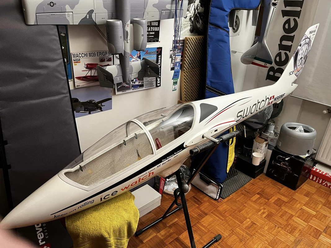

Buongiorno,
Mi sono portato a casa questo , frutto di uno scambio non alla pari.....Fox Gritsch Modelbau scala 1/2.8 ap 5 mt , 15 kg con fes torcman...... qualche piccolo ritocco , impianto radio nuovo e lo metto in volo ...speriamo bene !

Originalmente inviato da GiorgioDDT Visualizza messaggio
Buongiorno,
Bel modello
Assemblato e volato per 3 anni dopo venduto per passare a modello più grande.
Io l’avevo senza motore…. Solo traino.
Ti divertirai

Originalmente inviato da AndreaL Visualizza messaggio
Ciao Andrea , grazie per il link , letto tutto complimenti per la realizzazione . Per quanto riguarda il landing come già mi avevano avvertito i freni hanno un effetto molto molto robusto .... e vanno dosati con attenzione ...... il set up che mi è stato consigliato è il seguente : alettoni UP di 4 mm , freni compensati con il quota a cabrare al 25%
.....cmq. il mio monta il torcman .... farò delle prove nel caso do motore e riprovo
in ogni caso gli ultimi due atterraggi direi perfetti
Gli alettoni abbassali di 4mm che é meglio!
Claudio
P.S. non serve togliere portanza su un fox con i freni aperti se mai va aggiunta, cosí il modello sará docile anche in atterraggio. Chiaramente va ridotta la compensazione a cabrare.

Originalmente inviato da Clabe Visualizza messaggio
Claudio
diciamo che alza gli alettoni per evitare che stalli di estremità

cmq. di quanto hai ridotto l'escursione freni e quanto hai mixato a picchiare ?
Farò due set up uno con mix a cabrare e uno con mix a picchiare e vediamo come reagisce
p.s. guarda il video del tedesco scende molto cabrato e con muso alto
https://www.youtube.com/watch?v=HRODl4oF9eo&t=1s
