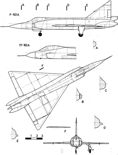

Prossimo passo fusoliera secondo regola delle aree?

Originalmente inviato da staudacher300 Visualizza messaggio
Guarda caso ci sto pensando Con altri scopi, ovviamente.
Ali in carbonio pieno ?

....Ali in carbonio pieno ?
Boh, non ho ancora approfondito, direi che comunque deve essercene parecchio.
