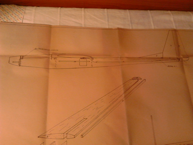

Amici del forum, ciao a tutti. Posseggo da moltissimo tempo una scatola di montaggio del motoaliante in oggetto e vorrei costruirlo una volta terminato il Sonar, aeromodello ala bassa sul quale ho già chiesto ampi consigli qui nel forum. Nel frattempo ho letto, con mio figlio, le "istruzioni" di montaggio di suddetto aliante e la prima domanda già si pone: non ha alettoni sulle ali. Possibile? Come fa a virare? Data la mia grande ignoranza a riguardo, vi prego di non criticarmi se la domanda appare banale...Le istruzioni sono estremamente scarne ed oltretutto, non so perchè, la numerazione dei pezzi in esse riportata non coincide con quella dei pezzi a disposizione, insomma ci sarà da fare un bel lavoretto di "interpretazione" della logica costruttiva
Ho provato a cercare in rete informazioni a riguardo sia della ditta Benfa sia del modello in particolare, ma non ho trovato alcunchè; solo qui nel forum ho letto qualcosa a riguardo della Benfa, ma il modello sembra sconosciuto.
Allego delle foto di ciò che posseggo e siccome ne sono diverse (di foto) ne allego qualcuna in un post a seguire.
Brio 2 ditta Benfa-img_20181022_144130.jpg   Brio 2 ditta Benfa-img_20181022_144156.jpg   Brio 2 ditta Benfa-img_20181022_144206.jpg   Brio 2 ditta Benfa-img_20181022_144216.jpg

Ciao Luis
È tranquillamente possibile che non abbia gli alettoni, vira solo usando il timone e perché (detto semplicemente) ha un diedro generoso.
Puoi sempre dotarlo di alettoni ma sarebbe buona cosa abbattere o eliminare il diedro.
Per cui è meglio pensarci prima di assemblarlo.

Ciao Angelo, avevo pensato all'idea di applicare gli alettoni, ma non immaginavo di dover eliminare il diedro, beata ignoranza...
Sì, effettivamente bisogna pensarci prima e scegliere la strada da perseguire, perchè il montaggio cambia decisamente.
