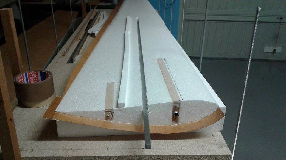

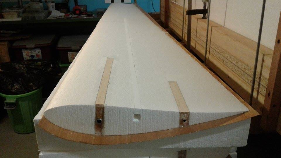

Ciao , condivido questo mio progettino personale che non riproduce nulla ma dà libero sfogo alla fantasia con immensa soddisfazione, la tecnologia non è mai stata il mio forte quindi il disegno l'ho realizzato su fogli a quadretti matita e righello.....circa periodo Neolitico
é un motoaliante in scala 1/3 con fusoliera in struttura lignea e solartex , ala alta a sbalzo di 3,3 Mt in polistirolo rivestito in obece da 0,5 mm , l'idea è di rivestirla in fibra leggera e verniciare tutto.
Motoaliante stile "vintage"-dsc06654.jpg   Motoaliante stile "vintage"-18835184_1844564489204373_1236414384_n.jpg   Motoaliante stile "vintage"-18834426_1844870562507099_1430855194_n.jpg   Motoaliante stile "vintage"-18816217_1844870625840426_2015330064_n.jpg

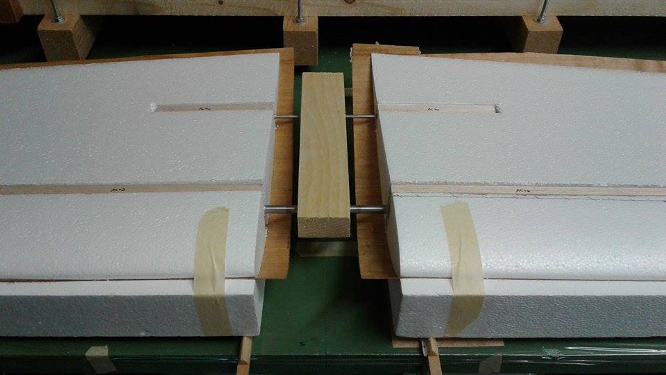

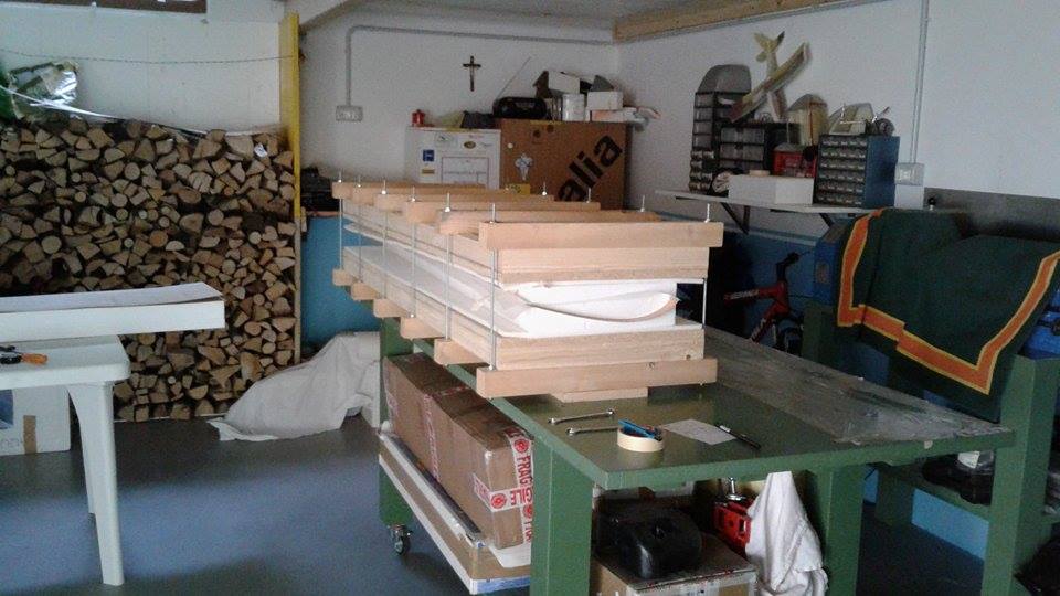

Il lavoro prosegue, posizionamento baionette e scasso per passaggio cavi , prossimo lavoro incollaggio ventre....
Ciaoooo
Motoaliante stile "vintage"-19046894_1850766285250860_524179907_n.jpg   Motoaliante stile "vintage"-19047499_1850766265250862_328524199_n.jpg   Motoaliante stile "vintage"-19075124_1850766255250863_1474920402_n.jpg   Motoaliante stile "vintage"-19073642_1851218741872281_933294398_n.jpg
