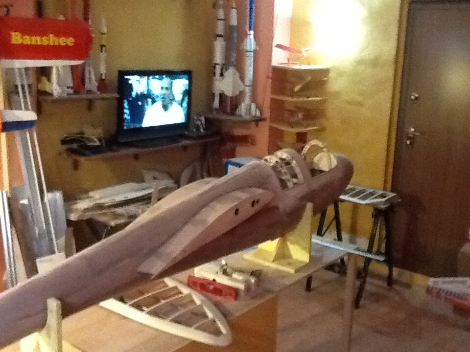

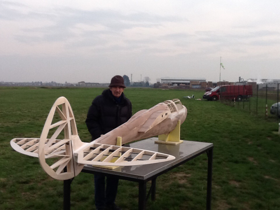

Qualche anno fa mi capitò tra le mani un numero di Ventus con l'articolo sul bellissmo Stakanovetz e fu amore a prima vista. Per vari motivi accantonai temporaneamente l'idea di buttarmi nell'impresa abbastanza impegnativa, se non che un giorno parlando di alianti con l'amico Alberto "Acco", socio poliedrico del nostro club GACM, grande costruttore e pilota, gli prospettai l'idea di intraprendere la costruzione di questo maestoso aliante; inutile dire che dopo avergli mostrato la citata rivista, anche per lui fu amore a prima vista. Dopo un'attesa di alcuni mesi finalmente arrivò il kit e disegno e la costruzione ebbe inizio. Poichè Alberto è un tipo che dorme poco, in meno di un mese è già stata terminata la fuso ed i piani di coda come da foto. Vi domanderete cosa c'è di strano, vero ? L'apertura alare è di 8 metri ! (avete letto bene)
Al ritmo attuale penso che verso Febbraio sarà terminato e vi terrò informati.

Aggiornamento: fuso quasi terminata, ora si fibra e poi le ali
