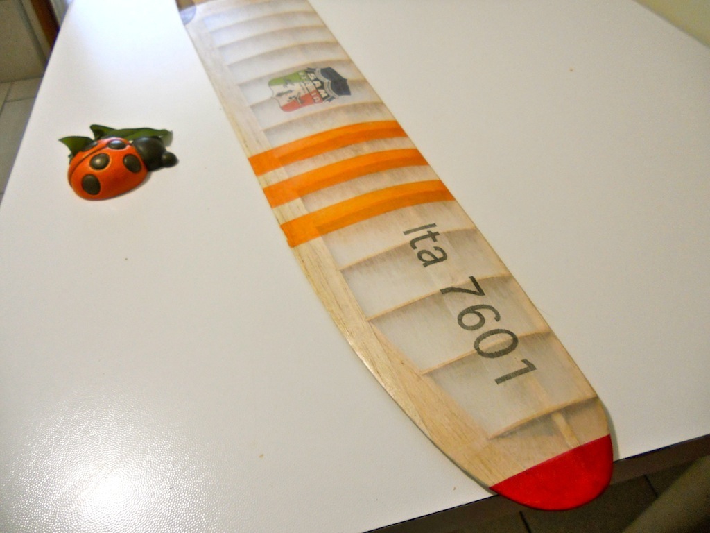

Terminata ala Stregone 110 gr circa
Massimo

allego foto
Lo Stregone, aliante Vintage anni 30-dscn1672-versione-2.jpg   Lo Stregone, aliante Vintage anni 30-dscn1671.jpg

Originalmente inviato da mass26 Visualizza messaggio
allego foto
Bella! Complimenti! Che materiale hai utilizzato per il rivestimento?
sam span bianco,esaki il colorato
Massimo
allego foto
ma..... le centine le hai messe tutte ???
ottimo lavoro Mass,
ha.... un non sò che di stupendo !
Bellissima.

Originalmente inviato da tozzifan Visualizza messaggio
ottimo lavoro Mass,
Bellissima.
F
Tutte quelle che erano in busta...nessuna è in più
